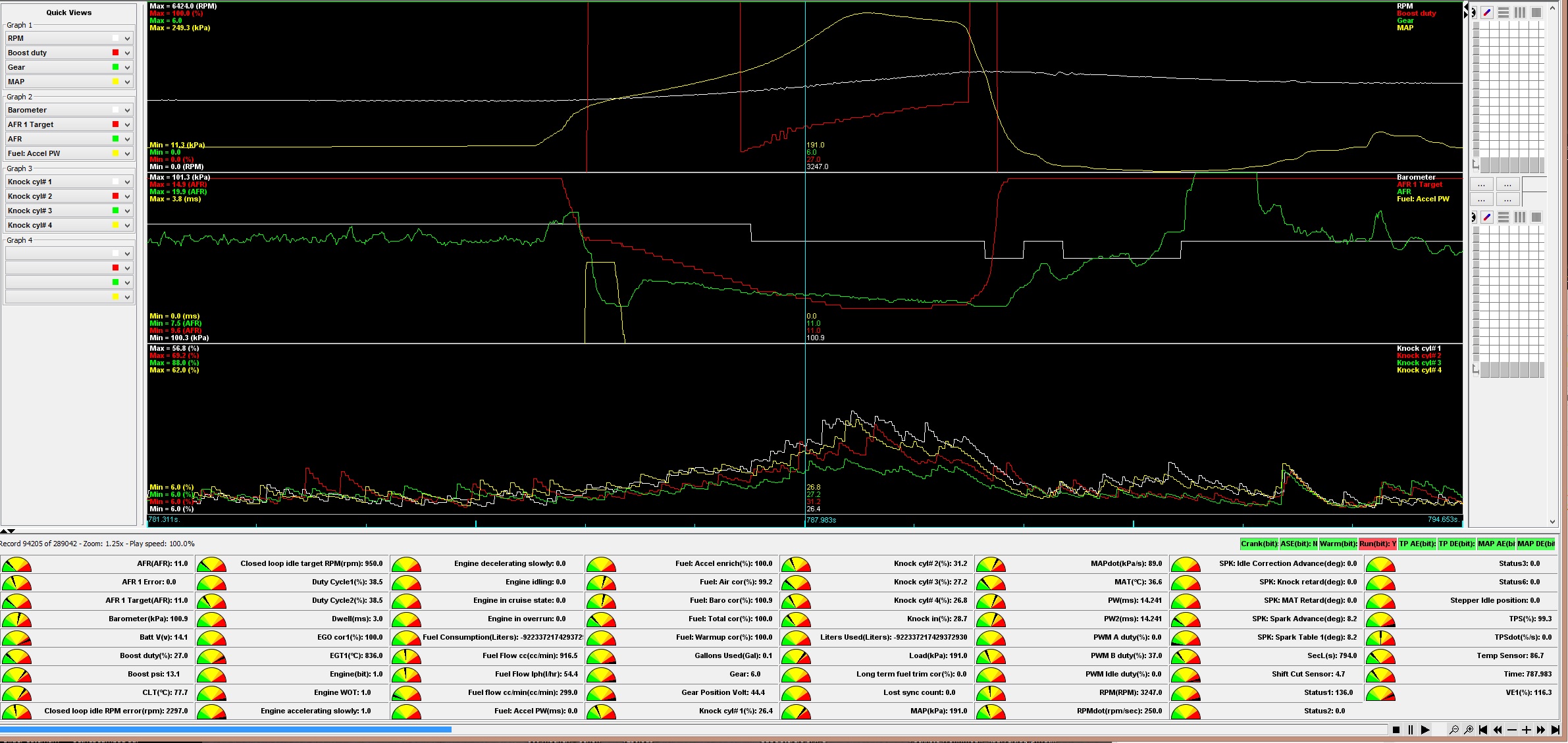

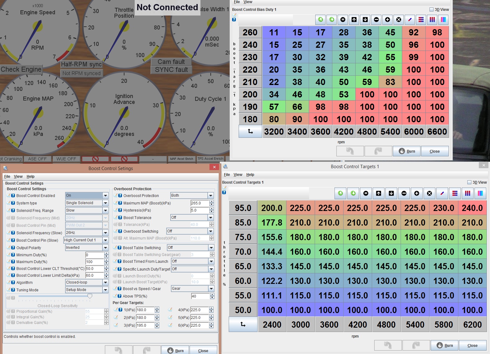

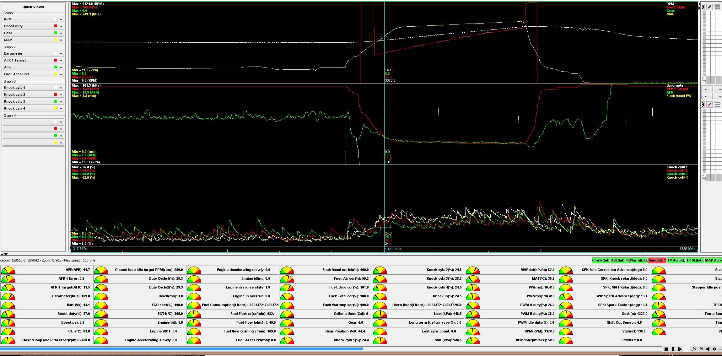

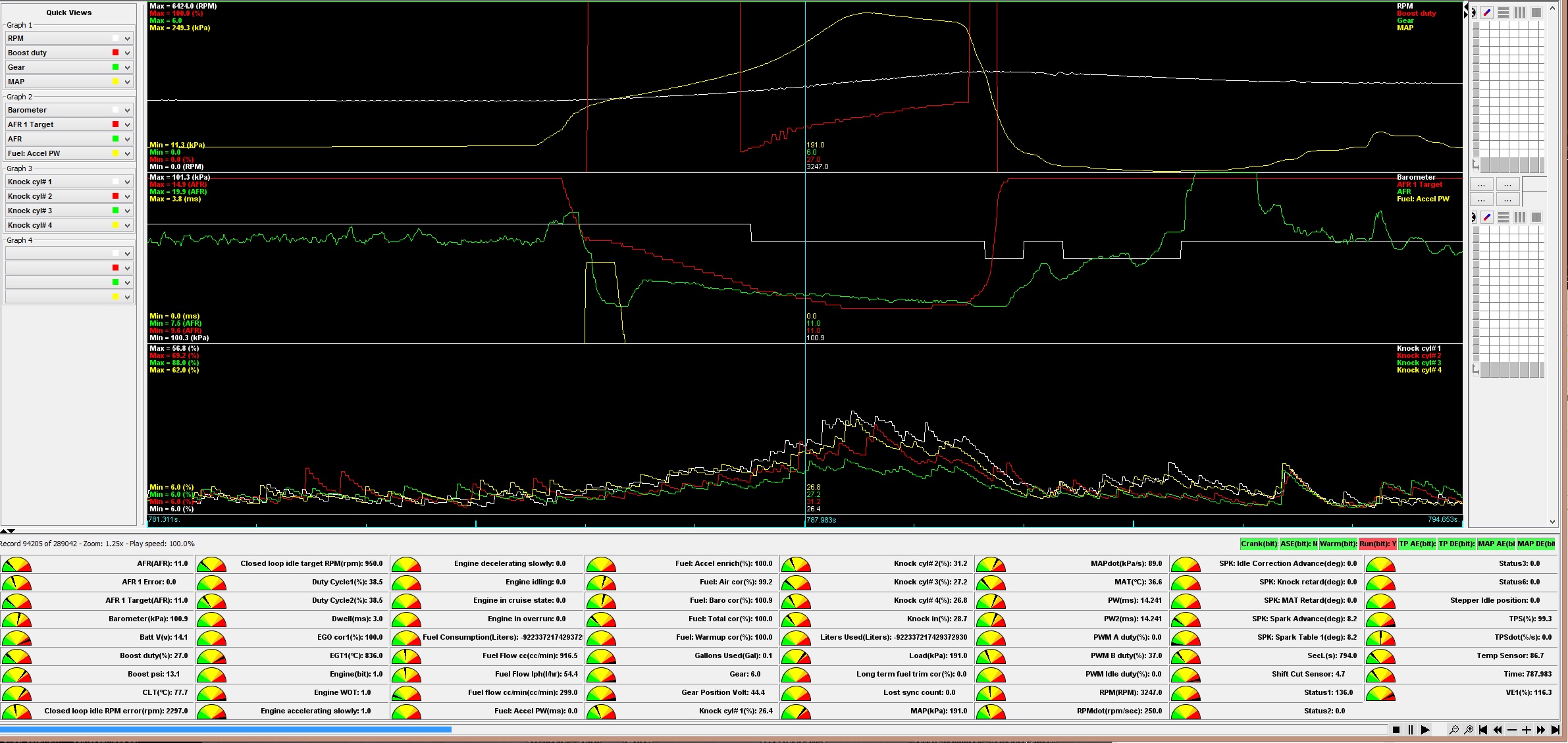

Settings:
Open Loop. Macht in etwas was es soll. Oberboost ist noch etwas zu hoch, aber das kriege ich in den Griff.
CL. Die DC werte sind deutlich höher als im OL weshalb er keinen LD aufbaut. Allerdings ist diese Kurve nicht genau die mit den oberen Settings, weil ich dort alles mögliche ausprobiert habe.
(608.29 KiB) Noch nie heruntergeladen
(611.78 KiB) Noch nie heruntergeladen
(621.4 KiB) Noch nie heruntergeladen

stell mal den "boost control lower limit delta" auf 5kpa
Golf 2 G60
el-hardo
Beiträge: 941
Re: CL Boost Control tut nicht
Beitrag von el-hardo »
@ frank: Wieso? Das tut beim OL super und macht genau was es soll.
@Lukas: Wenn ich das Manual richtig verstanden habe sollte der Wert recht groß sein, damit die Regelung im Vorfeld schon viel Zeit hat aufzupassen. Kleiner kann/soll man es hinterher machen um den LD-Aufbau zu optimieren. Bist du sicher, dass man es daran liegt?

Ich glaub ich hab den Fehler gefunden. Zumindest habe ich einen Fehler gefunden, bin aber noch nicht gefahren und weiß nicht, ob es jetzt funktioniert.
Die "output polarity" war falsch. Keine Ahnung wieso ich darauf gekommen bin, dass es so richtig war. Muss historisch begründet sein, weil ich zu MS2 Zeiten auch immer mal wieder versucht habe den CL zum Laufen zu kriegen, es aber nie geklappt hat.
0% soll viel LD sein, 100% = Dosendruck.
Das erklärt warum er viel zu wenig LD gemacht hat und mit der pw immer höher ging (statt wie erwartet niedriger zu ziehen).
Im OL macht das nichts aus, aber bei CL sollte das schon stimmen :-).
