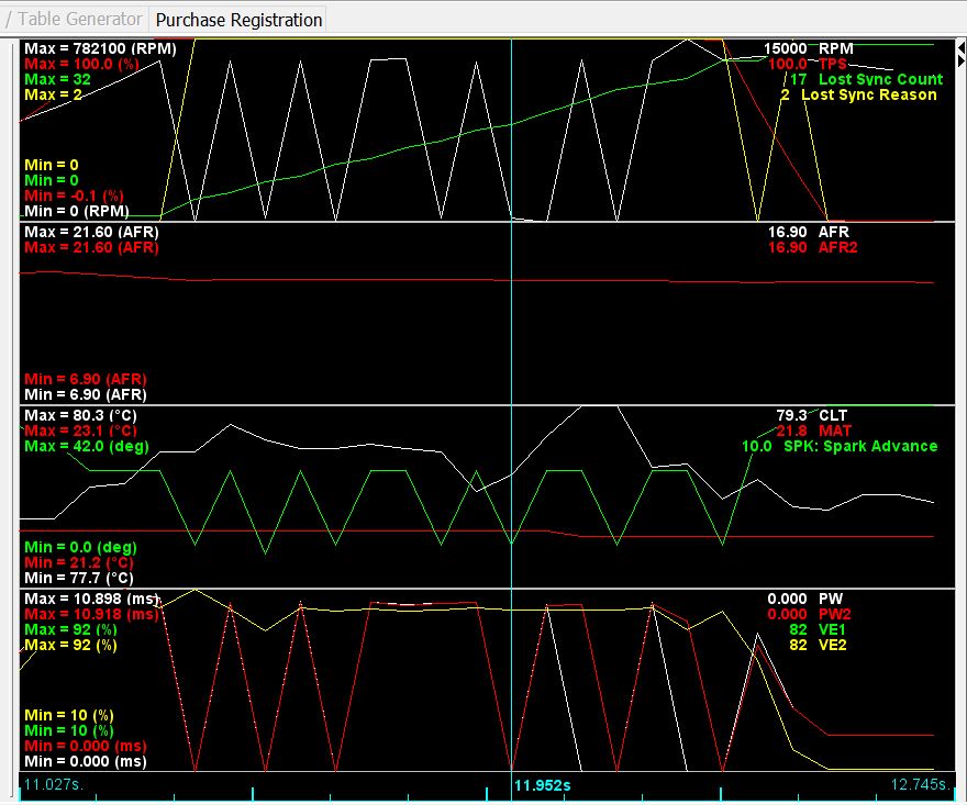

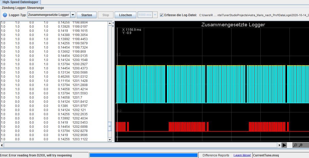

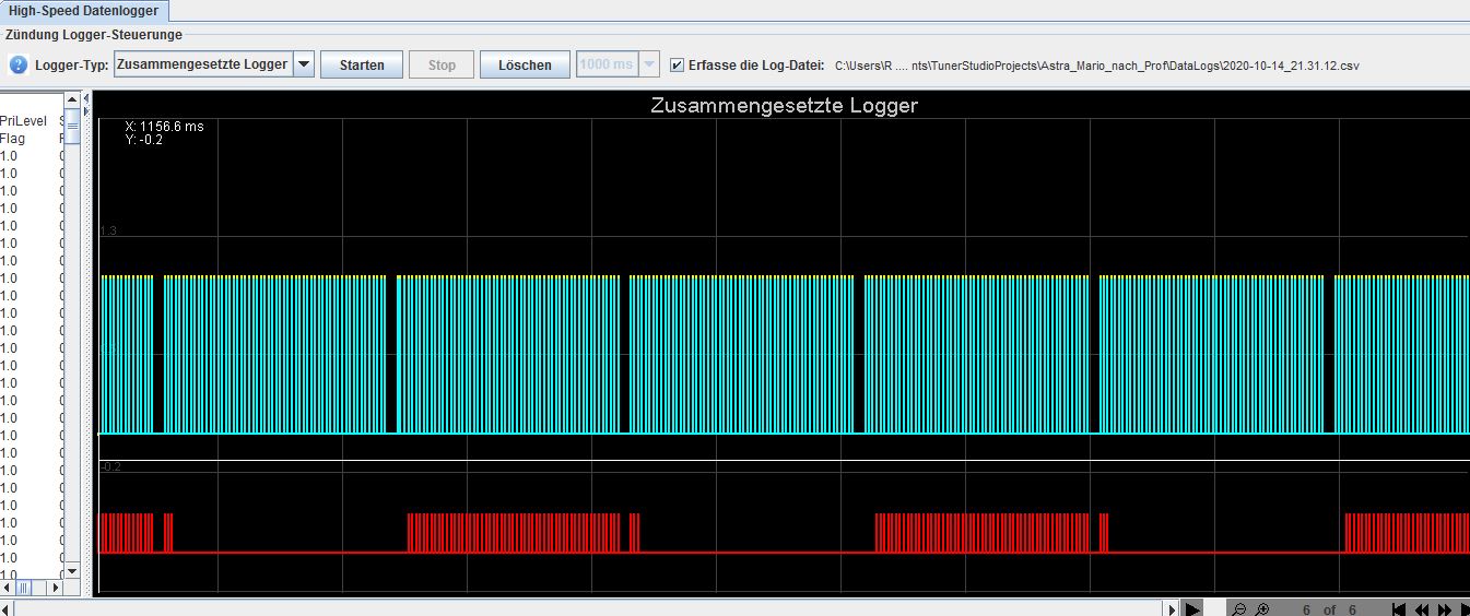

Haben gestern weiter Tests gemacht, für mich sieht der Toothlogger gut aus, und ich kann mir nicht erklären, warum der Fehler auftritt,
laut Logger sieht es so aus das das Problem ab und an bei dem ersten Zahn nach der Lücke auftritt und dann für einen Zyklus bleibt, danach fängt er sich wieder aber beim nächsten Umlauf das gleiche Spiel, dies tritt jeweils ab ca. 6500 U/min auf teilweise auch erst bei 7500 U/min.
Kann es damit zusammen hängen das die KDFI den ersten Zahn nach der Lücke mit 0.111ms misst die anderen liegen bei ca. 0.14x machen hier 0.03ms so viel aus?
Hat jemand eine Idee wie man das Problem in den Griff bekommen kann?
Aufgrund dessen das das Problem jetzt nachweislich mit der Drehzahlaufnahme zusammen hängt habe ich hier einen Eintrag erstellt.
Ich hoffe hier kann mir jemand weiter helfen.
Log und Bilder zum Toothlogger im Anhang.
