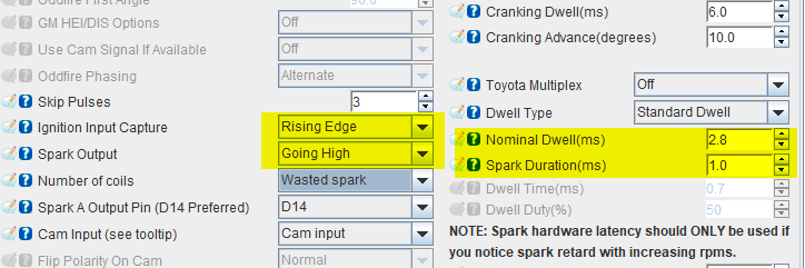

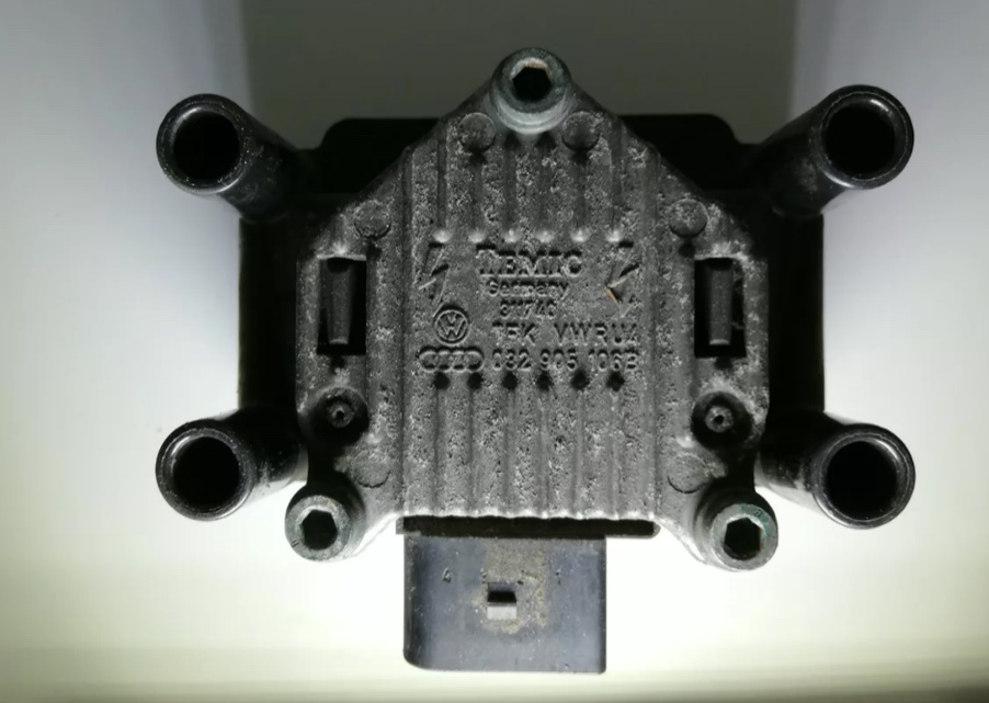

ich bin gerade dabei eine VW WastedSpark Zündspule in meinen alten Volvo einzubauen. Diese möchte ich von der MS2 über den TC4427 Treiber ansteuern.
Die Frage ist jetzt, welchen Pegel die Zündspule auf den zwei Signalleitungen vom TC4427 braucht. Ich kann den Treiber mit 5V oder 12V versorgen.

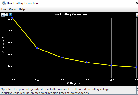

Zusätzlich wäre es toll, wenn mir jemand die Parameter für das TunerStudio sagen könnte. Mich würden die gelb markierten Parameter in dem angehängten
Bild interessieren. Ich bin bisher eine einzelne Zündspule über den Zündverteiler gefahren. Dazu habe ich die dWell BattCorr. im angehängten Bild eingestellt.
Kann die Kurve eurer Meinung nach so bleiben?
Danke
Thomas

Auf den ersten Blick passt deine Einstellung. Im megamanual ist explizit die Spule auch aufgeführt.

Einstellungen passen .
Eigentlich funktionieren diese Spulen mit 5V, ich würde mal mit 5V am TC4427 starten.

Laut Technischer Zeichnung der Spule beträgt die Ladezeit 3,25ms und die Brenndauer 1,6 ms.

kann man verallgemeinernd sagen, dass alle Spulen mit integrierten Treibern, die nicht per Pullup über einen Transistor auf der MS angesteuert werden, den Spark Output auf "going high" brauchen?
Wäre für mich logisch, denn es findet ja keine Invertierung über den Pullup/Transistor auf der MS statt und die Logikeingänge schalten ja bei steigender Flanke durch.

Komisch. Ich fahre auch die Spule und habe [Falling Edge] und [Going High] eingestellt.
Läuft!
Habe keine Ahnung woher ich die Settings habe, aber irgendwo stand das bestimmt so.
Im Manual stand, dass die eine Flanke oft sauberer ist als die andere, meist Rising Edge. Warum ich Falling genommen habe weiß ich gar nicht mehr.
Aber ich hatte anfangs auch Probleme mit Timing drifts, die ich bisher nie hatte. Suche den Thread mal raus.

Hatte damals (bei dem Aufbau) das Problem, dass er mit Rising Edge nicht gefunkt hat. Warum auch immer.

Re: VW WastedSpark Spule 5V o. 12V; dWell ?
Hallo.
Also Falling/Rising hat rein was mit dem zu tun wie der Prozessor das Signal des Kurbelwellensensors sieht.
Das ist also abhängig von der verwendeten Hardware.
Going High / Low hiermit stellt man ein welchen Level der Prozessor anlegt um die Spule zu laden.
Das ist ebnso abhängig von der eingesetzten Hardware.
Hier ein paar verschiedene aufbauten.
Passive Spule mit Leistungstreiber intern immer Going High
Aktive Spule Leistungstreiber intern meinen Spark Adapter extern immer Going High
Aktive Spule Leistungstreiber intern, Pullup Schaltung immer Going Low
Aktive Spule Gate Treiber (TC4427) intern oder extern immer Going High
Am einfachsten ist es sich vorzustellen welchen Signal Pegel braucht der Prozessor um die Spule zu laden, hier alle zwischengeschalteten
Treiber berücksichtigen und man hat das korrekte ergebnis.
Und wie kann man sich erklären, dass es bei mir mit Rising Edge nicht funkt?
SW Bug?
Ich meine, wenn es eine Falling Edge Flanke gibt die er benutzt, dann muss es auch eine Rising Edge Flanke geben.
Aber die scheint er nicht zu erkennen, oder was kann da los sein?
SW Bug?
Es gibt natürlich Falling und Rising denn das ist der Signal Pegel des Triggerrades.
Also das es nicht funkt wär emir neu, es kann aber sein das du um einige Grad daneben liegst je nach Triggerrad wenn du die falsche Flanke benutzt.
Das ich neu ausblitzen müsste ist klar.
Wollte bei der Grundapplikation nach dem Neuaufbau ja Rising Edge einstellen.
Aber er funkt einfach nicht. Gar nicht. Dreht einfach nur leer durch.
Ich verstehe es ja auch nicht.
Mit Falling Edge funkt er wie man es erwartet.
Stellt man um ohne was zu ändern ist der Funke tot.
Wenn das noch niemand außer mir hatte scheint es schwierig zu werden.
Ich benuze die Spulen oft.
Spannung geht 5V und auch 12V. Der Eingang ist sehr breitbandig was die Spannung angeht.
ich hatte mal eine original VW spule, die funzte nur mit 12v.
die nachbau oder neueren wohl von 5-12v.
