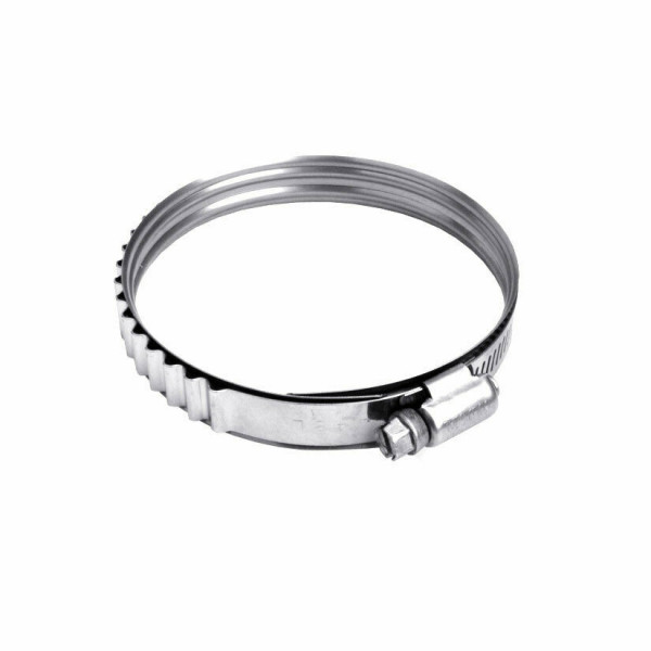

mein Kühlsystem ist mit Silikonschläuchen und konventionellen Schellen aufgebaut. Damit alle Verbindungen dichten, muss ich die Schellen recht ordentlich (=zu fest) anziehen.

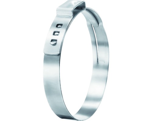

Größter Nachteil von Schlauchschellen ist ja, dass sie lokal hohe Kräfte ausüben und sich in die Schläuche eingraben. Meine Idee war daher, dass ich an Trennstellen (Flansche zu elektrischer WaPu und Kühler) auf Ultra-HD-Schellen mit „Wellen-Design“ gehe. An reinen Verbindungsstellen, die nicht trennbar sein müssen, überlege ich aus Kostengründen 1-Ohr-Schellen einzusetzen.
Welche Erfahrungen habt ihr denn mit 1-Ohr-Schellen an Silikonschläuchen gemacht? Sie sollten die Kraft ja eigentlich auch recht gleichmäßig einleiten.

Es gibt Schellen die an den Kanten gebordelt sind, zB. von Norma oder AWAB.
Damit gibt es keine Probleme.
Finde Einmal Schellen nicht so toll, da man sie zum einen immer Mal wieder lösen muss und zum anderen manchmal auch beim 1. Festdrücken nicht richtig dicht halten.

Norma ABA in 9 oder 12mm.
Die 1ten Klemmschellen hatte ich bei meiner Gasanlage, war undicht irgendwann.
Klassische Schelle kein Problem.

Es gibt zum einen das Problem der Dichtigkeit.
Das Problem war bei mir aber nie ein Problem. Schelle fest und gut. Egal ob Öl, Kühlwasser oder Luft mit Druck.
Das andere Problem bei Silikonschläuchen ist das Einschneiden der Schellen ist das Silikon.
Da muss man etwas aufpassen was man für Schellen verwendet.

ich habe die Einohrschellen für Wasser verbaut. Man ratscht sich nicht die Finger auf und die Dinger sind eben leicht. Die Mikalor (ich nenne sie Rollenbandschellen) ziehen alles zusammen...auch wenn es mal nicht so genau passt :lol: . Bei Schläuchen wo ich öfter mal ran muss (oder weil sie für andere Arbeiten im Weg sind) nehme ich die auch. Das vernünftige Gewinde ist da von Vorteil.
