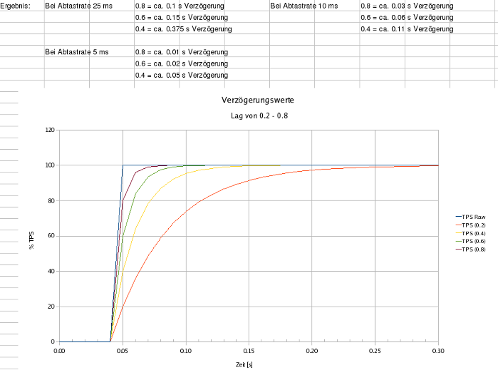

Bzgl deines Rodeo Problems würde ich die Idee mit etwas mehr "Dämpfung" bzw "Trägheit" zu arbeiten unterstützen.
Ein Faktor, der bei meiner RD350 & MSII sehr zielführend war, sind die TPS und rpm Lag Faktoren.
Ich fahre allerdings AlphaN - da Du vermutlich SpeedDensity fährst, wäre der MAP Lag das Pendant.
Das Lag verzögert die Weitergabe des betreffenden Signals an die ECU und wirkt quasi wie eine Dämpfung.
Hab es nicht mehr 100% im Kopf, warum ich das damals mit gerechnet hatte, aber da der Algorithmus rekursiv vom letzten Wert abhängig ist, entsteht eine Abhängigkeit von der Abtastrate (sprich der gleiche Lag Wert wirkt zeitlich anders, je nachdem, ob die Rechnung mit 10 oder 100Hz erfolgt).
Die Verzögerung wirkt sowohl beim Gas aufziehen, als auch beim schließen.
Ich würde daher an deinem Motor einfach mal deutlich höhere Werte testen und schauen, wie das Ruckeln im Antriebsstrang darauf reagiert.

das habe ich schon tatsächlich relativ früh versucht. Momentan fahre ich nur auf Rpm eine Lag Faktor von 25. Alle anderen Werte stehen auf 50. Ich habe aber schon alle möglichen Kombinationen auf MAP, Rpm und Tps versucht. Nur bei Rpm hat es etwas verbessert. Ich bin mit den Werten auch mal unter 10 gegangen. In dem Projekt Ini File kann der Min. Wert angepasst werden. Der Motor würgt dann aber beim beschleunigen ab da er zu langsam in der VE Table unterwegs ist.
