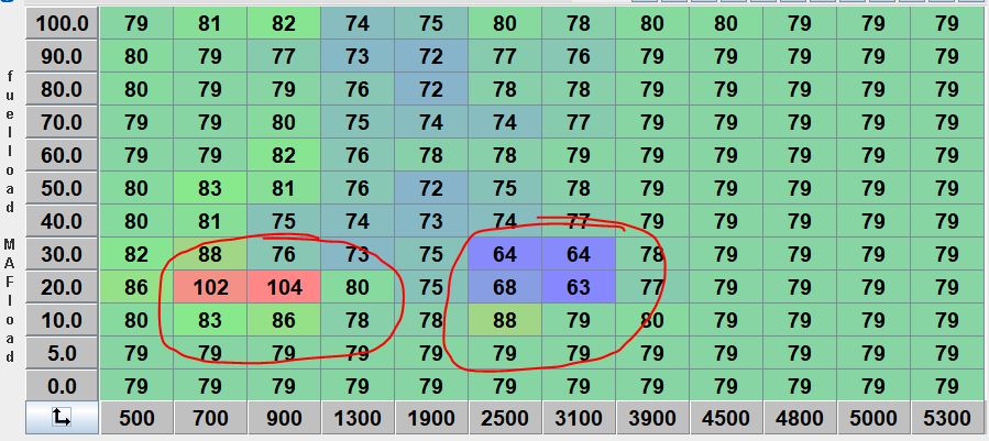

Re: Sporadisches Abmagern
Im Abmagern log schießt der AFR Wert nach oben während dein VE Wert ansteigt.
Ich würde behaupten das löchrige Kennfeld hat fette Spots die du als Abmagern deutest und dadurch dass der Bock abgesoffen ist dauert der Start dann entsprechend, der andere Bereich ist vermutlich wirklich zu mager und dadurch geht er da direkt wieder an.
Kennfeld Werte glätten und sauber rausfahren.
die Unstetigkeiten in der VE-Table stammen von den Versuchen meinerseits, das Problem durch Erhöhung der VE zu beseitigen.
Tatsächlich hat sich ein fehlerhafter Luftmassenmesser als die Ursache herausgestellt - seitdem ich diesen gewechselt habe, läuft das Fahrzeug sehr gut und eine Abstimmung ist nun auch einwandfrei möglich.
