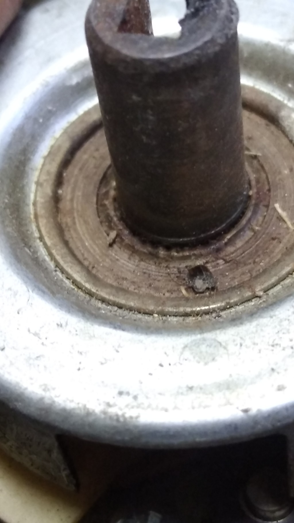

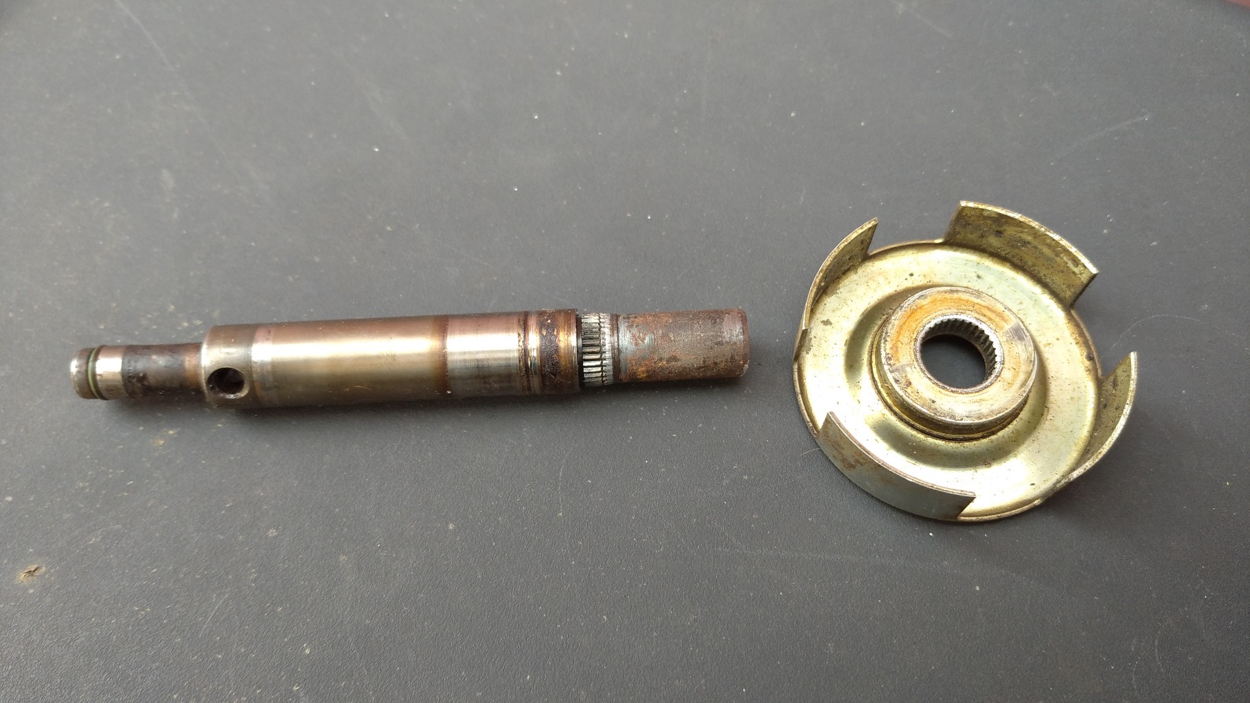

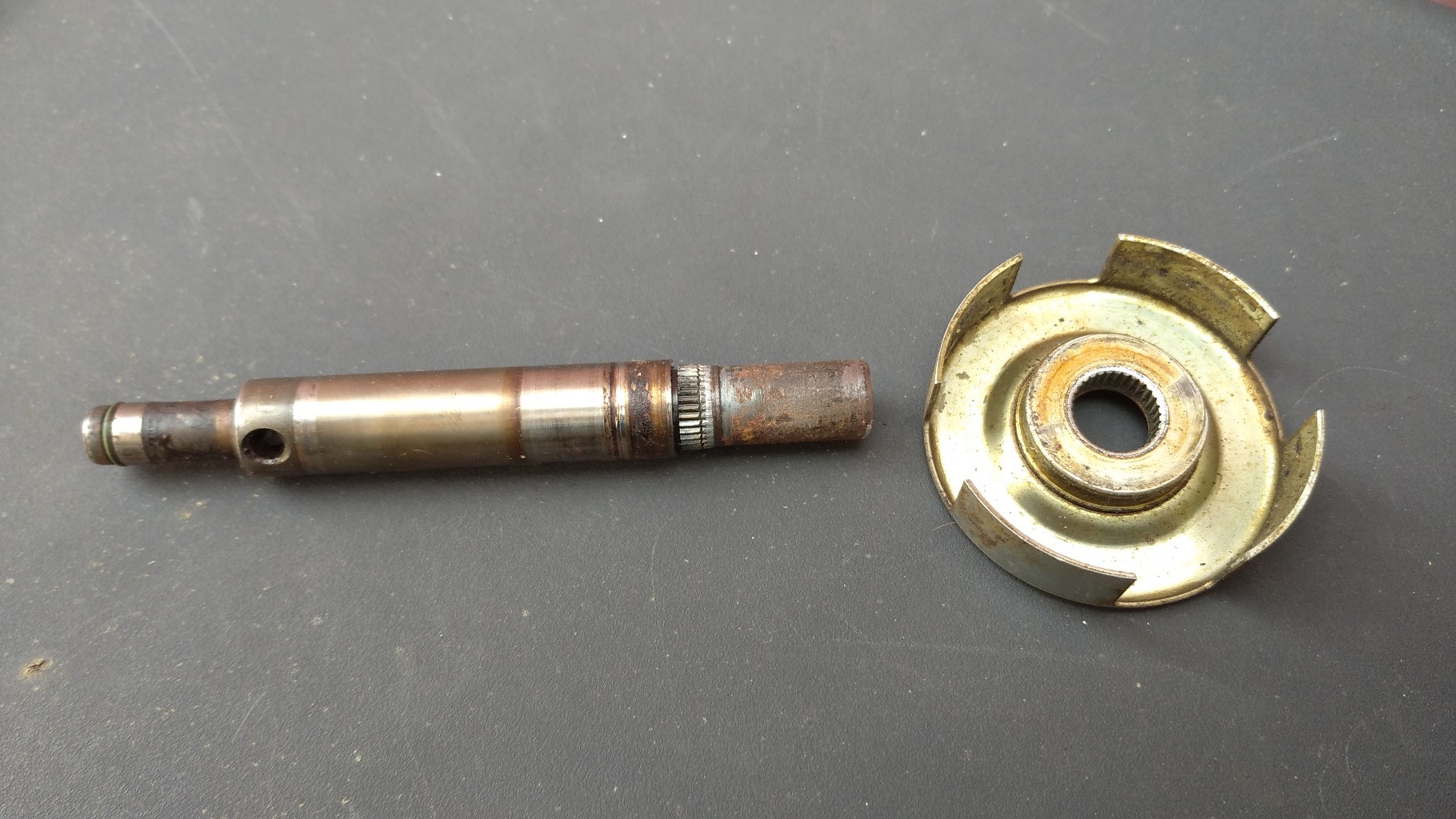

bei den Verteilern von Polo und Co ohne jegliche Verstellung kannst du auch den Rotor von der Welle ziehen und paar Grad versetzt wieder aufstecken und verkleben. Da ist eine Verzahnung drauf...
(381.1 KiB) Noch nie heruntergeladen
(192.17 KiB) Noch nie heruntergeladen

Stimmt. Aber wenn man Pech hat juckelt fer Sitz aus. Damit hatte ich ewig Stress weil ich den 2x umgesteckt habe.
Den sollte man dann festkleben. Körnerpunkte haben bei mir nicht gereicht.
Verteiler drehen war am Ende die bessere Methode.
