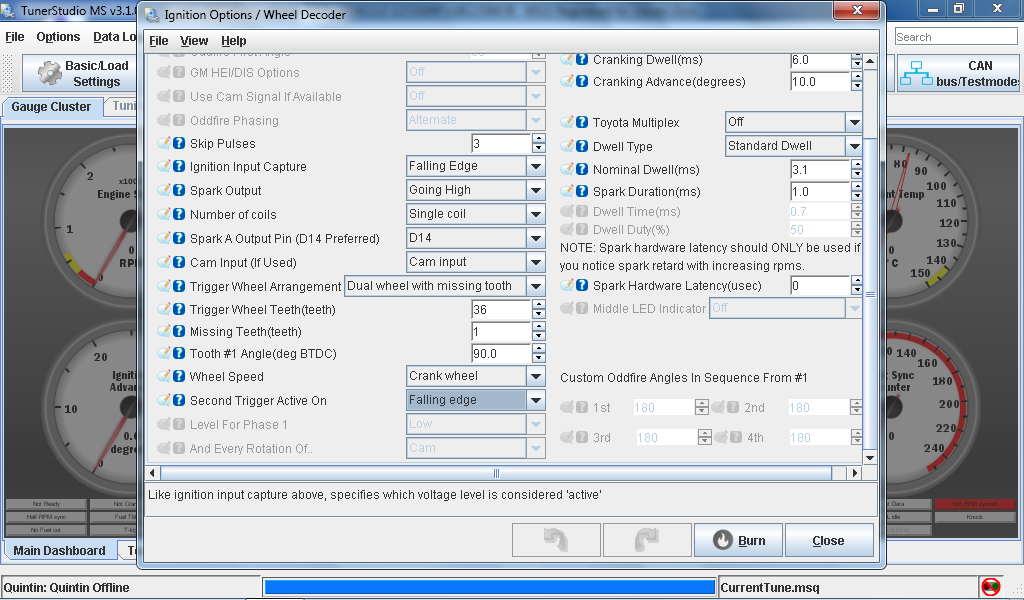

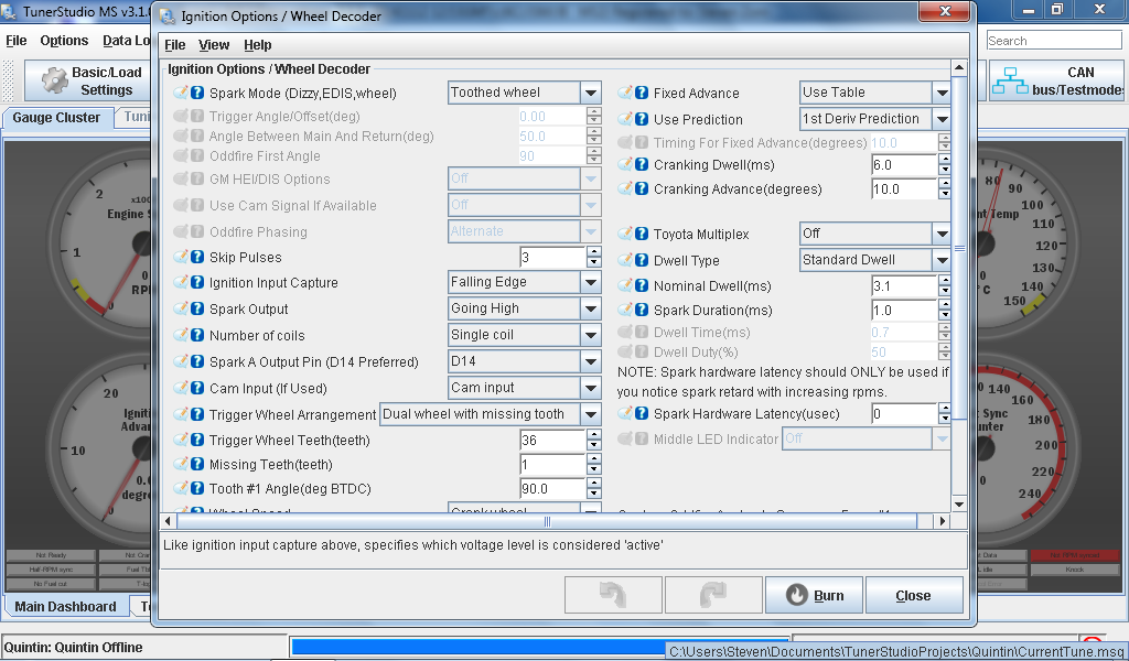

Nun zu dem Problem, ich bekomme leider keinen Funken aus der Steuerung. Ich bin zum Schluss hingegangen und habe zwischen als Ersatz für die Zündspule einfach eine Prüflampe geklemmt. Also zwischen "15" und "1" (müsste ja die Steuerleitung aus der UMC sein). Jetzt wird es komisch, sobald ich die Zündung anmache, geht die Prüflampe an (mit Multimeter gemessen liegt hier Batteriespannung an), aber nicht mehr aus. Das bedeutet ja eigentlich, das die Spule dauerhaft geladen wird. Eigentlich dürfte die Lampe ohne "befehl" nicht brennen?
Anbei nochmal ein paar Screenshots zu meinen Einstellungen.
PS: ich bin gerade über second trigger active on "falling edge" gestolpert, kann es damit was zu tun haben? Das habe ich nur ausgewählt weil dann die edge etwas näher an der Lücke des triggerrades kommt.
Ich hoffe ihr könnt mir helfen und ich habe nur einen kleinen Denkfehler irgendwo :-)

Naja beim "Spark Output" sagst du doch, ob er hoch oder runter geht. Was passiert wenn du das auf "going low" umstellst?
Re: VW T2 mit UMC1 / Hilfe es funkt nicht
suzuki90 hat geschrieben:Naja beim "Spark Output" sagst du doch, ob er hoch oder runter geht. Was passiert wenn du das auf "going low" umstellst?
Wenn er eine passive Spule verwendet und die mit dem UMC integrierten Treiber ansteuert passt going High, alles andere ist falsch.

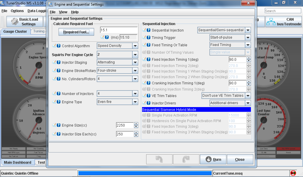

ich frage mich,wie full synchron injection mit den einstellungen
2 squirts/cycle alternating funktioniert ?

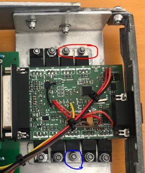

danke für eure Beiträge. Ich bin dem Fehler zwischenzeitlich auf die schliche gekommen. Ich habe die UMC in ein eigenes Gehäuse gebaut und dabei nicht darauf geachtet das die Leistungstreiber isoliert auf dem Kühlkörper installiert sind. Ein erster versuch mit Treiber „in der luft schwebend“ hat sofort funktioniert. Habe jetzt glimmerscheiben und isolatorbuchsen bestellt.
Bzgl. der Vollsequentiell: ich habe das ehrlicherweise nur aus meinem ersten Projekt abgeschrieben. Ich hatte mir dazu auch vier LED zusammen gelötet damit ich sehen kann ob nacheinander eingespritzt wird. Ist die Einstellung falsch bzw. gibt es bessere??

Hier nochmal als Foto, damit die nachwelt nicht die gleichen Fehler macht wie ich. .-)
Die Roten Treiber müssen zum Kühlkörper Isoliert werden, dafür gibt es extra Glimmerscheiben und Isolierbuchsen. Soweit ich es verstanden habe muss dennoch auf gute Wärmeableitung geachtet werden.
Für mich zum Verständnis : Muss lC1 (also der Blaue kringel) auch isoliert werden?

Steven hat geschrieben:Für mich zum Verständnis : Muss lC1 (also der Blaue kringel) auch isoliert werden?
Schau doch mal den Typ an und such dazu das Datenblatt raus.
Denke aber, dass der isoliert werden muss.

das ist der Typ inkl. Datenblätter. Nur leider weiß ich nicht wie ich es herauslese bzw. woran ich es erkenne. Andersherum gefragt, schadet es wenn er isoliert ist?

Das ist der 5v Spannungsregler, den musst du nicht isolieren.
