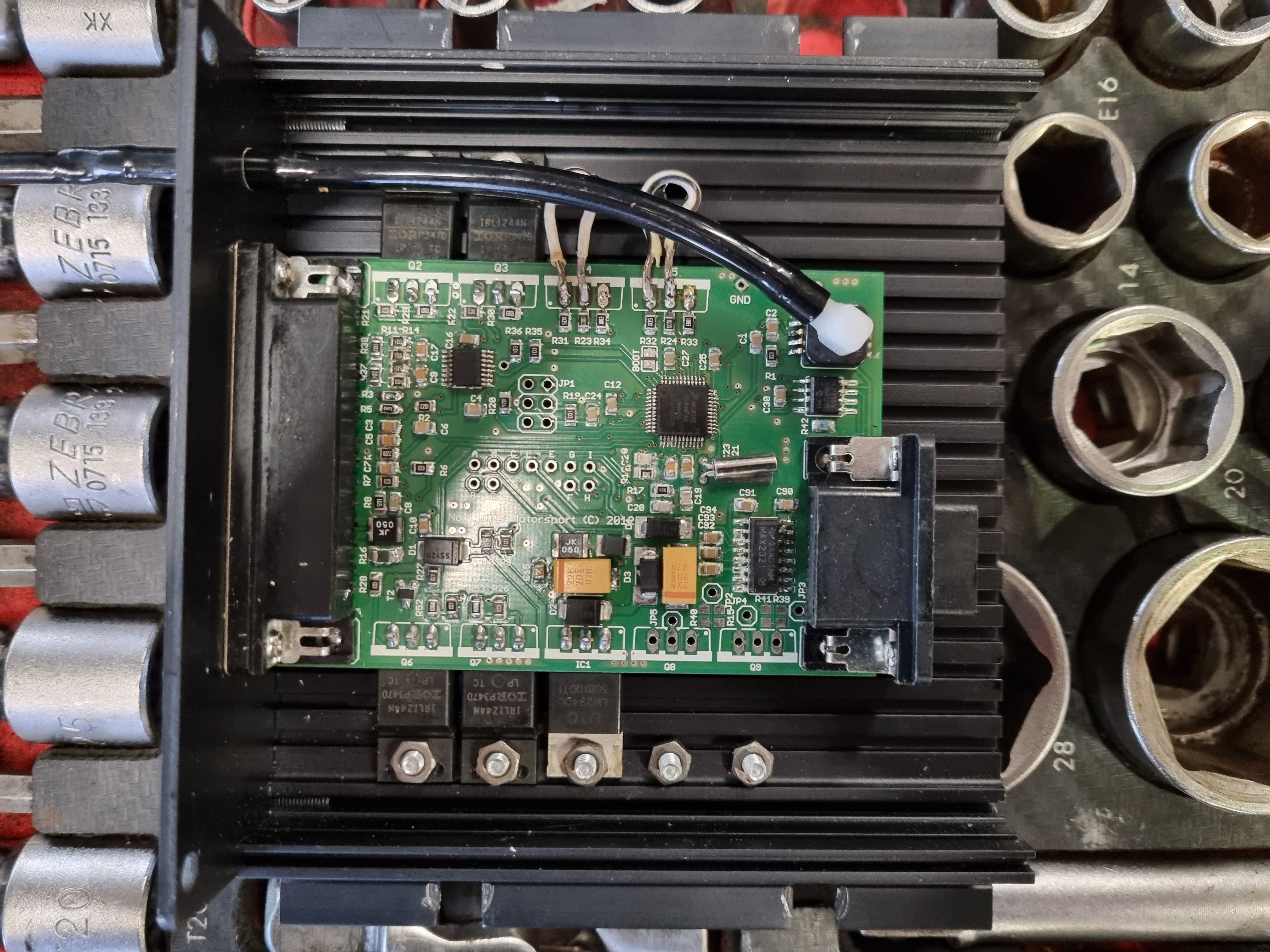

Ich habe mal ein Bild von meiner Platine angehangen. Sehe da nur zwei "Kabelbrücken".
Ich komme aus Münster-NRW.
Gruß Benedikt
Ja wie oben beschrieben.
An der Zündspule liegen bei eingeschalteter Zündung Kl. 15, Masse und 2x +5V vom Steuergerät an. Beim Starten werden die Signalleitungen auch angetacktet (flackernde Diodenlampe, wenn ichs noch richtig im Kopf habe Pin 1/3 Signal gegen Pin 4 Masse am Stecker).

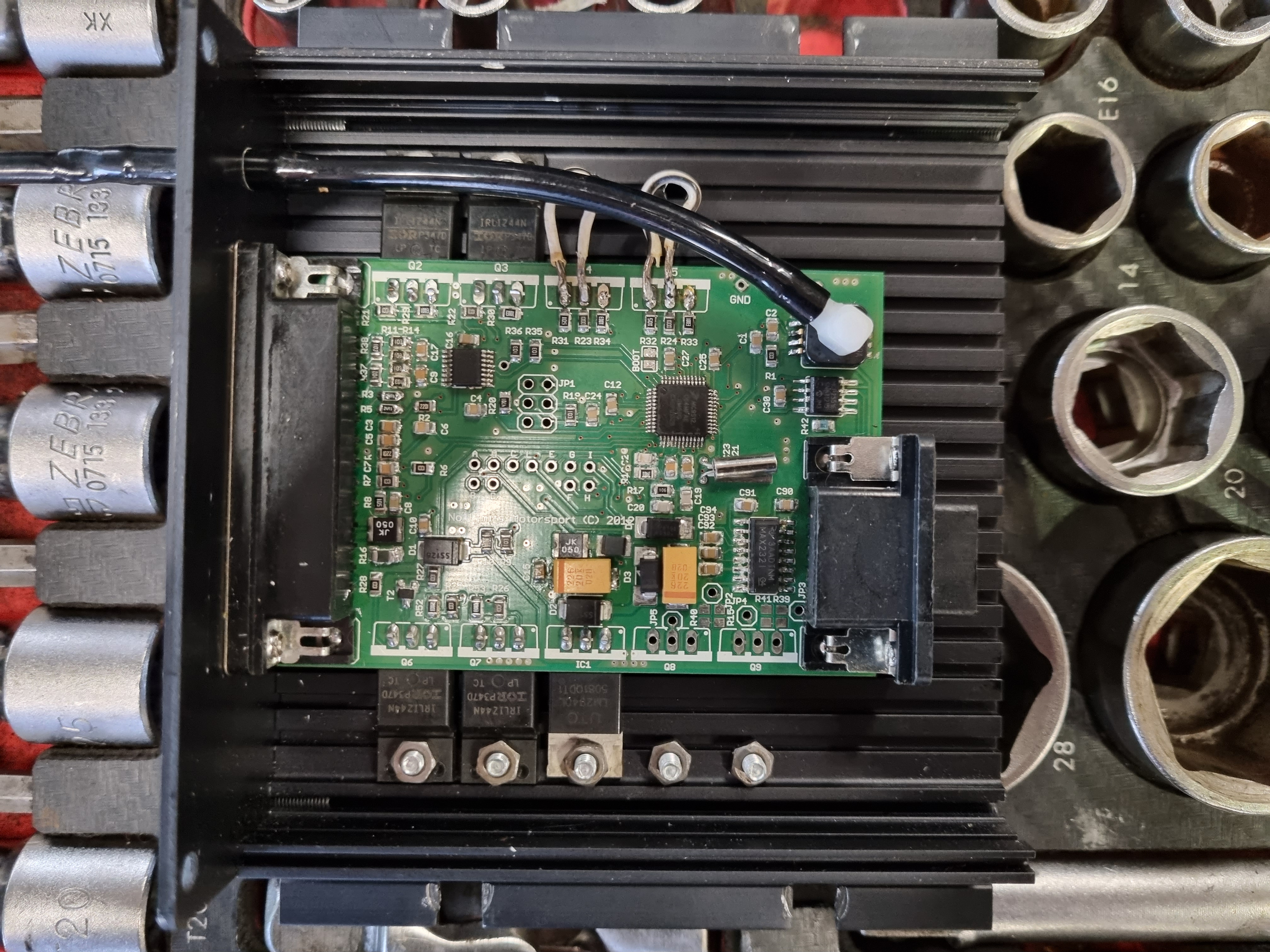

Gruß Benedikt
- (3.65 MiB) Noch nie heruntergeladen
Re: Startprobleme VW Derby 1.6 AJV
die Pullup Widerstände sind drin. R37 und R38 sollten das ein.
Die Drähte überbrücken die IGBT Leistungstransistoren der 2 Zündkanäle. Kann man machen wenn, wie bei Dir, die Zündspule sowas schon integriert hat. Dann werden nur die Prozessorausgänge zur Zündspule geleitet.
*Halbwissen EIN*
Das dreht aber das Zündsignal. Oder besser ...ein eingeschalteter Prozessorausgang ergibt eine durchgeschaltete Masse am Transistor (Zündspule) ....
Wenn der Transistor fehlt, muß im Tunerstudio der Zündausgang Spark output auf "going high" gestellt werden.
*Halbwissen AUS*
Umstellen und starten. Dabei beobachten ob die Zündspule heiß wird. Ist das der Fall, abschalten. Sonst Spule kaputt! Deine Spule kann auch schon defekt sein wenn das falsch eingestellt war.
Fraglich ist, warum das falsch steht. Wenn der Wagen gelaufen ist, sollte das ja passen.
Korrigiert mich wenn das falsch ist!

Ich habe wie von dir empfohlen den output auf going high gestellt. Der kleine ist sof angesprungen und die Zündspule wird auch nicht übermäßig heiß. Denke da wäre ich ohne deine Hilfe nie draufgekommen.
Hab ihn bis jetzt nur im stand warm laufen lassen, eine ausgiebige Probefahrt steht noch aus. Werde die Wintermonate nutzen um mehr über die MS zu lernen und im Frühjahr die Abstimmung zu optimieren.

nachdem ich gestern den Derby endlich ausdem Winterschlaf geholt habe und eine kleine Runde (5km) gefahren bin, das nächste Problem.
Er läuft viel zu fett, habe mit dem Tunerstudio nachgeschaut. AFR-Wert pendelt bei 9,5-10,5. Aufgefallen ist mir das der Benzindruck nicht wie sonst bei ca 4 bar sondern >6 bar im Leerlauf in der Analoganzeige anzeigt
Habe dann Probiert den Benzindruckregler mit einer Vakuumpumpe zu überprüfen. Druck lässt sich nur auf min 5bar bei voller Unterdruckansteuerung bringen.
Kann das schon mein Problem sein?
Was mich etwas stutzig macht ist. Wenn ich Teilgas gebe (ca 20%) dreht er "relativ" gut hoch. Aber bei Vollgas verschluckt er sich und geht von der Drehzahl soweit runter das er fast abstirbt.
Muss vllt noch erwähnen das ich vergessen hatte letztes Jahr vollzutanken (3/4) voll. Konnte aber keine Rostablagerungen am Filter sehen.
Gruß Benedikt
wenn der benzindruck höher ist dann wird auch mehr sprit eingespritzt , das hängt schon auf jeden fall zusammen
man könnte nen neuen druckregler antesten
Mfg Kai
Abend,
Ich habe den Regler noch paar mal mit Unterdruck angesteuert und leicht drauf geklopft. Druck ist bei ca 4,5bar. Die Leitung zum MAP-Sensor war auch nicht komplett dicht.
Als ich das behoben habe lief er schonmal etwas besser, aber hatte noch Fehlzündungen bzw Gemisch entzündete sich im Außpuff. AFR ebenfalls noch um 10-11
Habe alle Sensorsignal via tunerstudio geprüft, bis auf das nachkalibrieren des TPS war nichts auffällig.
Daraufhin habe ich mal den autotuner getestet und dieser hat ziemlich viel zu korrigieren angezeigt und nach einem Backup einfach übernommen.
Nun läuft er wieder ganz gut.
Kann mir allerdings gar nicht erklären, wieso die abgespeicherten Parameter "nicht mehr passten".
Auf der Probe/Anpassungsfahrt lief er Leistungstechnisch gefühlt gut und AFR lag zwischen 10,5-14,7.
Meine Frage
1. Woran könnte es liegen das die alten Parameter nicht mehr passten?
2. Kann ich die autotune korrektur jetzt so laufen lassen oder sollte man da lieber nochmal bei?
Danke für eure Hilfe.
Gruß Benedikt
