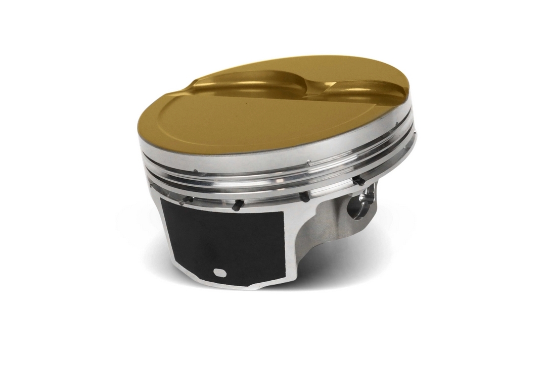

Ich habe an kühlen Tagen bei Beginn der Fahrt morgens das Gefühl der Motor
Der Motor nagelt. ( schwierig zu beschreiben)
Ich bin mir fast sicher ich höre da die
Je Pistons 😁

Wenn das keine bimetall Kolben sind, also idR Schmiedekolben, dann rattert das schon ganz gut wenn man kalt etwas zu viel Gas gibt.
Ist bei mir aber nach 2-3km weg.

Kolbenklappern bzw. Kolbenkippen kann man nicht applikativ kompensieren. Man muss den Motor einfach mit wenig Last warmfahren.
Mit Klingeln hat das nix zu tun, klingt auch ganz anders.
