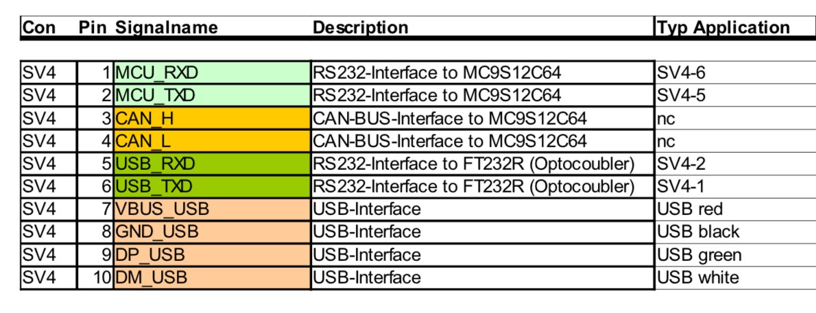

ich will demnächst meine kdFi in Betrieb nehmen. Dazu wollte ich gerne Bluetooth nachrüsten.
Nun gibt es hier im Forum einen Beitrag mit einer sehr guten Anleitung für die Version kdFi 1.4 im Chinch Gehäuse: viewtopic.php?t=6247
Im Prinzip möchte ich den Umbau so machen, wie in der Anleitung beschrieben. Nur hat leider hat die Basis-Variante nicht die DIP-Schalter für Bluetooth, wie die Version Chinch.
Nun hab ich die Frage, ob ich die Bluetooth-Signalleitungen RX/TX an den Verbindungsstecker der kdfi an den Pin 1/2 oder auch 5/6 verbinden könnte? (USB möchte ich nicht nutzen)
Vielen Dank!

also mit dem Bluetooth Module kannst du direkt an Pin 1/ 2 gehen.

Hallo Alfagta,
hast du das schonmal bei der kdfi Basic gemacht?
Strom hol ich mir wahrscheinlich von dem Connector SV1 Pin : +5V Out for sensors and circuits
Bin mir net sicher, ob ich dann USB abschalten muss? Oder kann das parallel laufen?
Vielen Dank.
