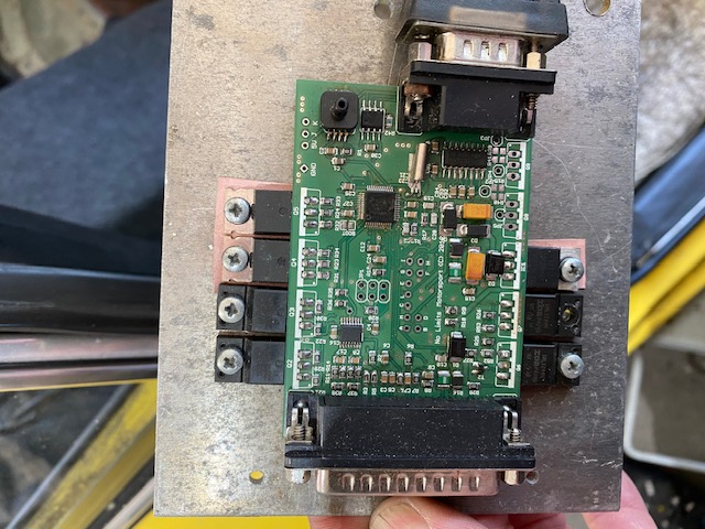

Hallo zusammen, ich bin neu hier und brauch mal Eure Hilfe. Wir haben eine Alpine A110 gekauft, die einen Motor aus einem Renault 5 Alpine verbaut hat. Dieser hat eine MegaSquirt-Steuerung, von dieser müsste ich mal die Steckerbelegung wissen weil die katastrophale Verkabelung erneuert werden muss. Aber ich kann nicht erkennen welches MegaSquirt Modell das ist. Kann einer von euch das Teil anhand eines Fotos identifizieren?
Vorab vielen Dank
Gruß Stefan

Re: Welche MegaSquirt ist das?
Das ist eine UMC1 von http://no-limits-motorsport.de
Hab das Manual mit der Belegung mal angehangen. Einige Pins lassen sich allerdings in der Software um belegen.
- Manual und Aufbau.pdf
- (276.29 KiB) 1069-mal heruntergeladen
