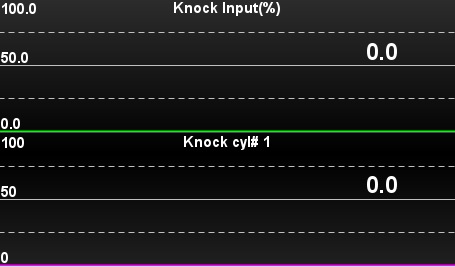

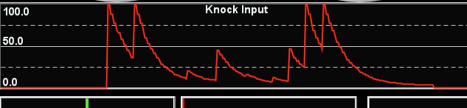

baue mir gerade ein Fahrzeug mit einem 1,6l Toyota 4AGE Motor neu auf. Bin den Motor vor ein paar Jahren in einer T16 Celica mit der EFIgnition46 auf MS2 Basis gefahren. Habe mir für den Neuaufbau die EFIgnition88 auf MS3 Basis zugelegt, die über zwei direkte KNOCK Eingänge verfügt. An den Knock1 Eingangspin habe ich einen BOSCH 0 261 231 197 Klopfsensor angeschlossen. Habe den Sensor mit einem einfachen Oszilloskop getestet. Habe den Sensor auf ein Alustück geschlagen. Signal sieht plausibel aus (siehe Bild).

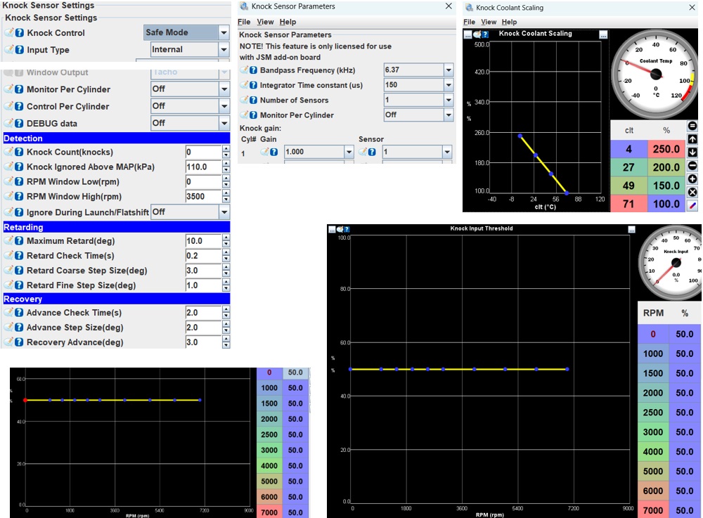

Die Einstellung hab ich, auf Basis des MS3 Handbuchs, versucht einzustellen (siehe 2. Bild).
Der Motor ist noch nicht fertig (kann ihn noch nicht drehen), aber ich würde gerne die Sensoren und deren Anschlüsse an die EFIgnition88 testen.
Mit den gewählten Einstellungen bekomme ich keine Anzeige im Tunerstudio wenn ich den angeschlossenen Klopfsensor gegen ein Alustück klopfe.
Was hab ich falsch gemacht oder nicht verstanden?
Wie kann ich testen ob meine EFIgnition88 den Klopfsensor erkennt und auswerten kann?
Danke für Euere Hilfe
Anzeige Knock in TS

Test Sensor mit Oszilloskop
Einstellungen Knock in TS

Weisst Du ob ich prüfen kann ob das Knock Modul funktioniert, ohne dass der Motor läuft?
Muss des EFIgnition ein Drehzahlsiggnal haben um ein Klopfen anzeigen zu können?
Gruss Ralf

Bei mir geht es nicht, als wenn der Motor nicht läuft, bekomme ich auch keinen Knock Level angezeigt wenn ich den Sensor klopfe.
Mag an der Einstellungen liegen, weil ich ein Abhörfenster vorgebe. Kann mir aber gut vorstellen, dass es damit nichts zu tun hat und es grundsätzlich nicht geht wenn der Motor aus ist.
Evtl kann man einen Stim dafür verwenden?

hab heute Öl in den Motor gefüllt und ihn mit dem Starter durchgedreht.
Knock Input funktioniert :D
