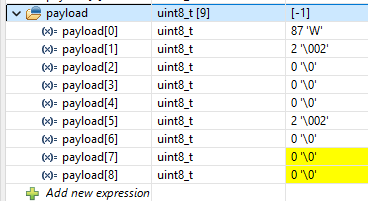

Jetzt ändere ich diesen Wert (alt 1.234) auf 0, das klappt auch, Empfangspuffer sieht so aus:

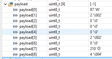

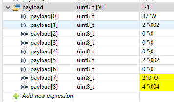

Ich ändere den Wert wieder auf 1.234 und Empfangspuffer sieht so aus:
Alles richtig.

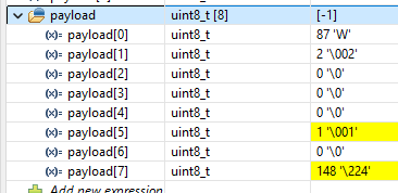

Wenn ich jetzt den Wert von 1.234 marginal ändere, auf sagen wir mal 1,172, dann sieht mein Empfangspuffer so aus:
Das bedeutet dann:
-> Offset ist 0, word(payload[4], payload[3])
-> Länge ist 1, word(payload[6], payload[5])
-> Wert ist 148, word(payload[8], payload[7])
Was macht er hier für ein Mist? Ich hätte erwartet, dass Länge 2 ist und der Wert dann 1172 ist...
Nach dem Schreiben in die Page habe ich dann 0.148 drin stehen, was natürlich falsch ist...

wieso er macht doch alles richtig.
Er tauscht im Byte mit Offset 0 das aus was sein muss.
Sieh dir mal 1234 Binär an
(Bit 15....Bit 0)
0000010011010010
So etzt sehen wir uns 1172 Binär an
(Bit 15....Bit 0)
0000010010010100
Also in den Bits 8-15 ändert sich nichts, die bleiben unverändert.
In den Bits 0-7 ändert sich was und bei der Zahl 1172 steht eben im Byte 0 148 drinnen.
Du musst es also so machen, das was TS dir sendet auf Offset 0 in deiner Tabelle schreiben.
Ich glaube man kann dieses Verhalten aber deaktivieren, tsWriteBlocks=off sollte bewirken das immer die ganze Variable / der ganze Wert geschrieben wird.
Er sollte dann für änderung von 1234 auf 1172 2 Bytes senden statt einem Byte.
Hoffe ist verständlich erklärt...

Achtusch**sse...
Ja, das ist verständlich erklärt. Es sieht in der Tat so aus, dass wenn die Änderung nur marginal ist, dann wird nur LSB übertragen... wenn ich nämlich von 1.234 auf 1.333 ändere, dann funktioniert es.
Der Wert 1333 sieht binär dann so aus:
0000010100110101
Und da es im Vergleich zu 1234 eine Änderung im MSB bedeutet, werden zwei Bytes geschickt und meine Software merged es richtig in die Kennlinie...
