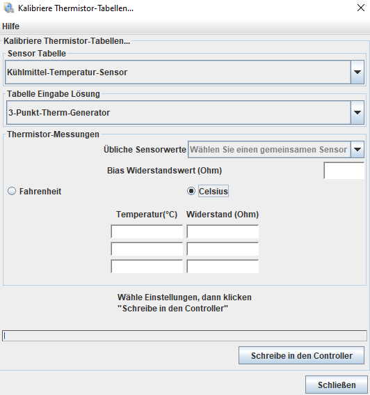

1) Wassertemperatur weiß ich nicht mehr, ist aber glaubhaft. Wassertemperatur steigt im Tunerstudio normal, Anzeige im Serientacho analog. Anzeige im Serientacho bleibt mittig, Tunerstudio zeigt Schlußendlich 124 Grad. Am Kopf neben dem Sensor messe ich ca 90 Grad.
Bei den Thermistor-Tabellen steht nix drin, ich vermute hier aber den Fehler. Fehlt da was?

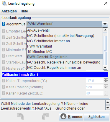

2) Der Leerlauf funktioniert auch nicht mehr richtig nach dem Umbau. Ich habe von "PWM Warmlauf" zu "PWM-Geschl. Regelkreis" gewechselt, seit dem ist der LL bei 1200 und stirbt nicht mehr ab. (Bekommt Luft über die Drosselklappe)
Hier stehe ich komplett an. Hat der LL-Steller aufgegeben? Den muss ich erst testen.

Was hast du denn im "geschlossenen Regelkreis" dann unter den anderen Einstellungen eingestellt? In dem Moment wo man umstellt, werden ja einige andere Einstellmöglichkeiten aktiv.
clossed loop Regelung sauber hinzubekommen ist nichts was man aus Youtube Videos einfach abschaut. Hast du dich dazu eingelesen? Kommt das Steuergerät überhaupt in die PID Regelschleife? Vermutlich nicht aufgrund der Einstellungen...

Temperatursensor:
Dafür musst du (nochmal?) die richtigen Werte ein- und übertragen.
Keine Ahnung welche das bei deinem Motor und sensor sind. Entweder schauen ob du Werte dafür im Netz findest oder selbst herausfinden indem du 3 widerstandwerte bei 3 relevanten Punkten misst. Ich mache immer:
Tiefkühltruhe-20
Raumtemperatur 20
Kochendes Wasser 100
Zu 2:
Kann mit der deutschen Version auch nix anfangen. Aber pwm Leerlauf ist schon etwas advanceder. Habe da auch ne weile für gebraucht bis das sauber lief. Das hängt auch von der Jahreszeit ab ob er bei manchen Werten aus den pwm Bedingungen herausfliegt.
Also lass das erstmal weg bis alles andere passt.
