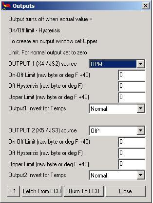

so auspuf für den Motor habe ich jetzt... kann ich mit der MS1 auch einen Stellmotor für eine Auspufklappe ansteuern ? (Habe mir den Endschalldämpfer der CBR 1000 RR SC57 besorgt und die hat ja so ne auspufklappe um den auspuffquerschnitt zu beinflussen...

Jo, die MS hat 2 frei programmierbare Ausgängeso auspuf für den Motor habe ich jetzt... kann ich mit der MS1 auch einen Stellmotor für eine Auspufklappe ansteuern ? (Habe mir den Endschalldämpfer der CBR 1000 RR SC57 besorgt und die hat ja so ne auspufklappe um den auspuffquerschnitt zu beinflussen...
