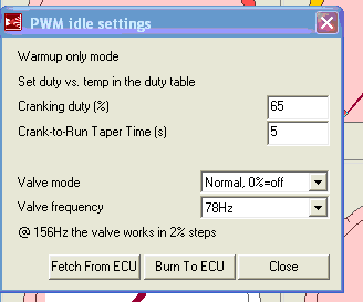

Was hast du denn dann in diesem Feld eingestellt? PWM idle settings? Kann leider hier keine Grafik einfügen.

hier der Anhang

Re: Einstellung Leerlaufregler
hi, zuerst unter idle control die art der leerlaufregelung auswählen---> pwm closed-loop
dann unter pwm closed-loop settings die werte aus dem fenster übernehmen....einfach mal probieren

dieses feld habe ich bei default belassen, also nichts verändern.
