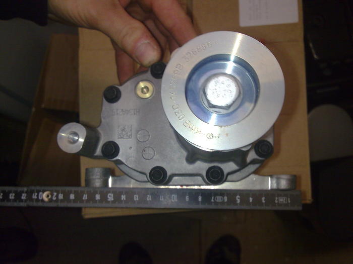

Yahmama hat geschrieben: und ein Eathon kompressor vom lupo liegt auch schon bereit.
kannst du mir bilder per pn senden?
was brauch ich genau für den kompressoraufbau das von DIYautotune das mit dem PCB2.2 oder das PCB3.0

hier noch die gewünsten bilder vom kompressor:

Yahmama hat geschrieben:hier noch die gewünsten bilder vom kompressor:
danke, auch dafür das die größe zu erkennen ist :wink:
