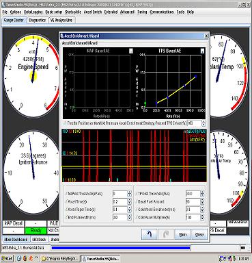

Kann mir einer sagen warum das tps so rum zittert! hab schon mal was im forum gelesen aber find es nicht wieder! liegt es an der software??
- tps.JPG (41.42 KiB) 8477 mal betrachtet

In Basic Settings,General/lags,
den Tps Lag factor solange kleiner machen bis es ruhig gestellt ist.

wichtig ist natürlich auch das das teil richtig kalibriert ist und das die masse vom tps an sensormasse angeschlossen ist.

morgen, konnte es leider noch nicht ausprobieren da ich zur zeit krank bin. was verstehst du unter sensormasse??

das bedeutet das die Masse vom Sensor (TPS) nicht einfach irgendwo auf Masse gelegt wird,
sondern an einen Masseanschluß direkt an der MS......

Zittert bei mir auch. Auch mit guter Masse an STG . Hab auch schon den Sensor getauscht. Ohne Erfolg
Komischerweise auch nur bei der MS II. Die MS I macht keine Probleme.

hat mich damals aufs glatteis gelockt:
aus dem schaltplan wird ersichtlich: es gibt masse und "sensor-ground"
an sensor-ground MÜSSEN TPS, wasser- und ansauglufttemperaturfühler.
diese masse darf nicht mit den anderen masseverbindungen verbunden sein.
danach liefen bei mir alle sensoren und tps stabil.
habs damals auch einfach für ne x-beliebige masse gehalten und alles wild gemischt.
durfte den kabelbaum nochmal ausseinander dröseln.

Gut zu wissen aber auf dem einfachen schaltplan gehen die ganz normal auf masse!!
welche masseverbindung ist das genau am stecker??

Hmm das könnte mein Fehler sein.....Ich hab da eine Brücke nach Pin 18 gemacht
Da muss ich ja glatt nach schauen.
Wieder diesen ollen Stecker auseinanderfummeln. Der ist an der MS echt ein schwachpunkt.
