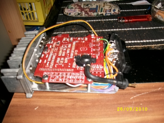

Hallo erstmal hier bei euch im Forum!
Ich habe mir die Tage ein freibrogramierbares STG von K-Data bestellt
Jetzt bin ich gerade dabei es das STG an den org. G60 Kabelbaum zu löten!
leider hab ich kaum erfahrung und würde mich freuen wenn ihr mir ein wenig helfen könntet...!
Was natürlich mega Klasse wär, wenn ich hier jemanden treffen würde der das Thema schon mal durchgekaut hat!
Mir feht so ein bisschen das Verständniss um die letzten paar Pin´s verlöten zu können!! :(
Z.B. wie und wo wird der CO-Poti, die zündung und der leerlaufschalter usw. angeschlossen werden?
Wär echt schön wenn ich hier ein paar Infos erhalten könnte und Ihr mir ein wenig unter die Arme greifen könntet...!
Vielen Dank schon mal im vorraus!

so jetzt hab ich die verkabelung so weit, denke ich! (wird sich die tage beim testen rausstellen)
jetzt hab ich gerade mal die software installiert und würde ganz gerne mal so ein bisschen rum experimentieren!
würde mich sehr freuen wenn sich einer von euch bereit erklären würde mir mal seine daten bzw seine kennfelder schicken könnte!
habe leider keine möglichkeit die daten aus meinem alten STG auszulesen!
