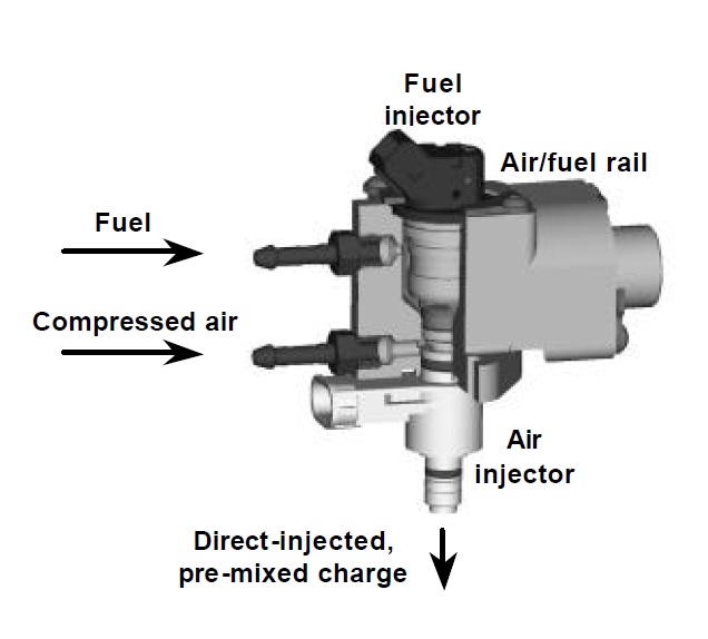

Ich bin bei der ganzen Sache auch nicht sonderlich auf Leistung aus. Minimal mehr als die originalen 7,5 PS maximal bzw. 6,5PS Dauerleistung vom IWL Berlin ( http://www.iwl-stadtroller-berlin.de/se ... l_bild.htm ) sollten es schon sein, aber allzu viel auch nicht. Bremsen und Fahrwerk haben nicht die meisten Reserven. Die Trommelbremse vorne neigt schnell zum Fading und in der Vorderradschwinge sind gerade mal Reibungsdämpfer verbaut. Eine deutlich Mehrleistung wird man da nicht eingetragen bekommen, auch wenn Fahrwerk und Bremsen noch etwas verbessert werden. Optisch soll der Berlin auch original bzw. zumindest zeitgemäß aussehen, deswegen sind Umbauten wie Telegabel und Scheibenbremse kein Thema für mich.
Wenn ich also zu wenig Kraftstoff pro Zeit mit den Düsen trotz Druckerhöhung habe, kann ich immer noch mit der Luftmenge runter gehen. Also Drehzahl senken, Hubraum verringern oder mit zahmeren Steuerzeiten (Zylinder vom Berlin oder Troll) den Füllgrad runter setzen.
Meine Motivation ist, maximal eine 2 vorm Komma beim Verbrauch zu haben und halt der Spieltrieb.
Den Kompressor aus dem 50er hab ich auch hier liegen. Den zu verbauen ist aber eigentlich keine Option. Es müsste ins Motorgehäuse gefräst werden, die Kurbelwellen haben keine passende Kontur um als Nocke den Kompressor zu betätigen, die Krafteinleitung unschön und außerdem kann man den Druck so kaum regulieren. Fürs erste wird es daher wohl eine fiese Not-/Bastellösung mit einem 12V-Kompressor und kleinem Druckspeicher werden.
Je nach Preis der Eintragung, also ob ich bereit bin, den Spaß einmal oder zweimal zu bezahlen und wie ich in den nächsten Monaten Zeit und Lust habe, kommt aber zuerst mal die Saugrohreinspritzung rein.

Voll sequentielle und genaue Steuerung des Einspritzzeitpunktes (besonders Kraftstoffluftgemisch) mit Ms2Extra ab Version 3.x Codes wird ja auch bei der Druckluftunterstützen Direkteinspritzung zwingend benötigt.
Ohne Druckluftunterstützung direkt einzuspritzen ist noch mal deutlich aufwändiger. Um eine Gemischbildung wie mit der Druckluftunterstützung zu erhalten, muss man schon ohne mit viel höheren Drücken ran. Normale Einspritzdüsen sind hier ungeeignet.
In einem der verlinkten PDFs auf der ersten Seite ist aber auch beschrieben, wie man bei druckluftunterstützen Direkteinspritzung zumindest noch einen Notlauf realisieren kann, falls die Druckluft mal ausfällt.
Den Kompressor werde ich je nach Preis, den der Verkäufer dafür haben, entweder gar nicht nehmen oder als Anschauungsobjekt behalten und es doch mal mit dem Einbau in mein zweites Motorgehäuse probieren, falls die anderen Lösungen zu unbefriedigend sind. Falls ich ihn nicht nehme, kann ich dir bestimmt die Kontaktdaten vom Verkäufer geben. Was hast du damit vor?

@ Acki
Der Verbrauch soll ja auch lächerlich sein
Die Kraftstoffpumpe wird original eh schon mit 7,5 - 8 bar (ca.5 - 5,5 bar Druckluft plus 2,5 bar Differenzdruck) betrieben. 1,5 bar Mehrdruck sind auf jeden Fall machbar, 2,5bar sollten auch noch drin sein. Also doppelter Differenzdruck. Ich werde dann mal messen, wenn meine Benzinpumpe da ist.

Ja, aber die DI-Düse kannste ohne die Luftdüse vergessen.

Hatte die Benzinpumpe zusammen mit der Einspritzdüse gekauft, deswegen hab ich die da ersma vorgepackt... Lief ja auch ganz gut erst damit. Hätte nicht gedacht, dass die DI Düse einen UNZERSTÄUBTEN Strahl macht...
