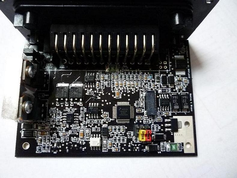

Vieleicht sollte man erstmal klären was du da überhaupt für ein Steuergerät hast.
Alle Microsquirt die ich bisher gesehen habe entsprachen den Fotos und hatten rote Platinen.
mach mal ein Foto und und die Bezugsquelle ist auch ein hinweis. Dann kann dir auch geholfen werden.

masterslamma

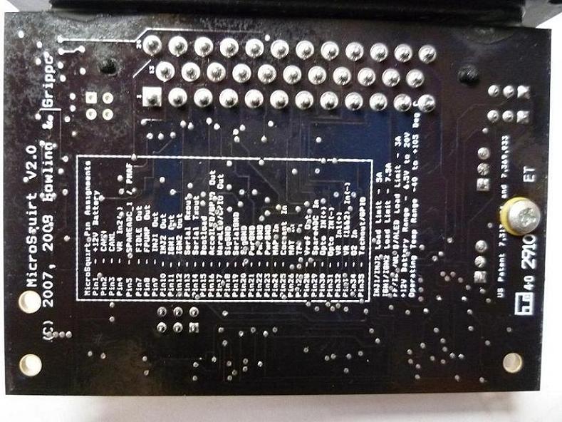

So hab mal 2 Fotos gemacht.

Optoin+ an 12volt
optoin- PIP
IGN1 SAW
Jumper JP5 + JP6 auf 2-3 setzen
Damit sollte es gehen
Platine sieht aus wie eine Microsquirt, aber die Farbe ist merkwürdig.#
ok, vielen dank, ich sag dann bescheid, wenns geklappt hat.
So wie ich das gelesen hab, hat die MS1 ne rote Platine und die V2 ne schwarze.
