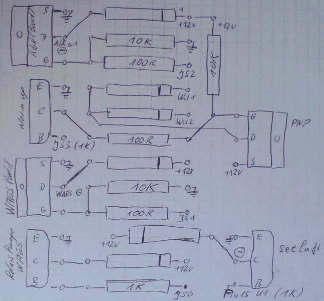

was hast du da eingelötet?daneant hat geschrieben:nach dem Aufbau meiner Addons auf der Prot Area bekomme ich
mach mal ein foto dann kann mans eher einkreisen
ich würd aber auf kurzschluss tippen bzw eine spannung falsch abgegriffen

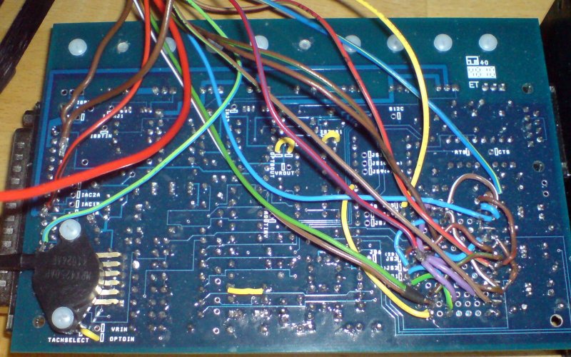

Hab mal 2 Bilder gemacht, aber ich glaub nicht das es an der Prototyp Area
liegt. Das Stim wird doch lt. Schaltplan über PIN26 versorgt.
Ich mache jetzt noch ein paar Messungen, vielleicht kann ich die Strompfade
verfolgen und finde den Fehler.

Sooo
Ich glaub mein Stim ist kaputt!
Der AD654 liefert auf Pin1 kein Signal mehr.
Wenn ich mit dem Poti rumspiele müsste ich doch die Frequenz am Pin1
der auf Masse gezogen wird als niedrigere Spannung sehen als 5,75V
Somit ist vermutlich der AD654 geschossen (worden)
Kann ich irgendwie das Signal anders erzeugen um die MS zu prüfen?

Ich muss das Thema wieder hoch holen, habe leider immer noch kein Drehzahlsignal.....
Habe ziemlich viel durch gemessen und auf verdacht einige Bauteile gewechselt
mit neuem Messgerät konnte ich die Frequenz des Tachosignals vom Stimulator
bis zum U3 verfolgen und habe es auch "nach" dem Opto noch "gesehen" aber
Tunerstudio zeigt nichts an!
Und ich kann das Signal am Pin20 am Prozessor nicht mehr messen.
Wie wird eigentlich das Signal am/im Prozessor genau gemessen und ausgewertet?
thanks
daneant

Du hast die Standard TachInput-Schaltung aufgebaut? Oder nur den Hallteil? Bei Opto fütterst du also ein Hall Signal vom Stim, das geht ja direkt von U3 auf den Prozessor.
Re: Stimulator kein Drehzahlsignal
Aufgebaut habe ich beide Pfade, aber ich habe auf 12V Hall gejumpert ohne D1.
Das schlimme ist es hat schon funktioniert, nur leider seit ich die Stromversorgung
direkt an die Eingangs-PINs angelötet und auf der Proto-Area was aufgebaut hatte
plötzlich nicht mehr....darum meine Frage, was ich auf dem Weg dorthin vielleicht zerstört habe
dass es JETZT nicht mehr funktioniert....MS1 Prozessor habe auch erneuert. Bin mit meinem Latein am Ende
nach intensiver Suche habe ich Gott sei Dank den Fehler
gefunden....
man sollte sich bei den Prozessorpins nicht verzählen, sag ich nur!
Allerdings ziemlich komisch, dass Verhalten wenn am PTE1 was angeschlossen ist.
gefunden....
