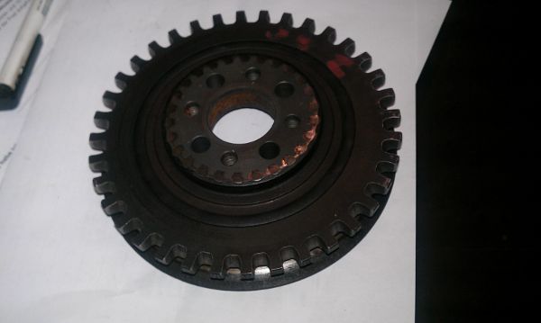

Wenns schnell gehen und nicht toll aussehen soll kannste in den original 16V Schwingungsdämpfer 36 Zähne fräsen (lassen). Müssen ja nicht so tief sein wie auf dem Foto :mrgreen:

Ich habe mich bereits entschieden, ich werde mir von einem guten Freund ein 36-1 Triggerrad fräsen lassen.
Bleibt nur noch die Frage nach dem Sensor der das Signal abgreifen soll... könnt ihr da irgendwas bestimmtes empfehlen ?

So Leute es geht auch mal weiter hier :)
Ich habe mir wie gesagt die Zündspulen besorgt mit internem Treiber.
Den Ventildeckel hab ich auch entsprechend bearbeitet so das es passt:
Den Kabelbaum hab ich auch soweit schon gemacht:
Ich werde sehr bald, alles nötige kaufen um den Motor zum laufen zu bekommen :)
Dann sobald es news gibt werde ich es hier berichten :)
