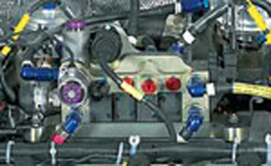

was ist eigentlich das?
- xyz.jpg (57.61 KiB) 14226 mal betrachtet
- Querstromkopf
- Beiträge: 494
- Wohnort: raum AA-
Re: Audi 80 Quattro ULB
sieht aus wie eine schnellkuppelstation für elektrische stecker?!
