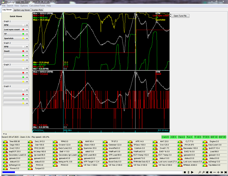

ich lese schon des längeren hier mit und habe auch erfolgreich meine ersten Informationen aus dem Wiki geholt. Nun habe ich aber ein Problem und hoffe, dass Ihr mir durch Erfahrungen weiterhelfen könnt.
Wir betreiben eine Kdfi V1.4 chinch an einem BMW Motor mit 60-2 Zahnrad und VR-Geber (dual-dizzy, 60-2, Alpha-N). Der Kabelbaum wurde selbst aufgesetzt, da der Motor in ein anderes Auto verbaut wurde. Mittlerweile läuft der Motor, in den Drehzahlen bis 5000 U/min schon ganz gut.
Zum Problem:
Ab ca. 5000 U/min, wie im Bildausschnitt zu sehen dreht der Motor nichtmehr weiter. Es hört sich an wie ein extremer (starke Zündaussetzer und teilweise Schläge) Drehzahlbegrenzer. Rev Limit und Accel Enrichment liegen bei 6500 U/min. Im Log erkennt man, dass das Drehzahlsignal zusammenbricht. Die Leitung zum VR-Geber ist durchgängig geschirmt und auf Masse gelegt.
Hat mir jemand Erfahrungswerte an denen ich ansetzen kann, auch bei der Fehleranalyse?
Zum Problem:

Mach mal lost sync reason an was er da bringt

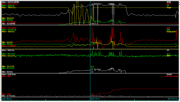

habe gestern genau das selbe bei mir bei 2000 1/min festgestellt...(unten rote linie)
erst hatte ich die beiden pole am sensor andersrum da kam garkein vernünftiger sync (start) dabei raus...
hab einen 3 poligen bosch vr sensor wo ich den schirm auf die ms masse gelegt hab...allerdings auch die sensorschirmseite angeschlossen.
hoffentlich behebt sich das problem wenn ich den schirm vom sensor abklemme und nur auf der ms lasse...

Ich hab den schirm immer einzeln ohne verbindung zu anderen an der karosse.

Dein Log gibt den Lost Sync Reason 5 aus.
Im Manual steht: 5 = 1st tooth failed test
Was das genau heißt weiß ich nicht aber vielleicht jemand anders.
Ich hatte immer Lostsync Reason 2 = missing tooth at wrong time, wenn er meine fehlenden Zähne nicht sauber getriggert hat.
