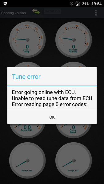

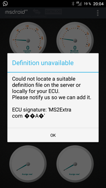

Guten Abend zusammen,
ich habe mich heute erneut dem Bluetooth Problem gestellt.
Die Lötpunkte habe ich kontrolliert und durchgemessen, diese sind OK.
Allerdings ist mir ein Unterschied zum Manual für das Bluetooth Modul aufgefallen.
Meine Spannungsled ist rot, nicht gelb und die Verbindungsled nicht rot, sondern blau.
Aber ich denke dass sollte der Sache keinen Abbruch tun.
Kann es eventuell sein, dass RX und TX getauscht werden müssen? Aber dann wäre die Vorpositionierung nicht gut...

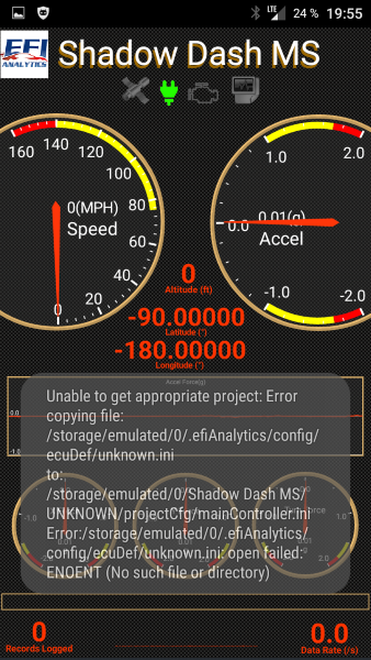

Hier mal die Fehlermeldungen von MSDroid und ShadowDash.
Kann hier vielleicht jemand helfen?
Mich ärgert es schon, ein Bluetooth Modul zu haben das nicht funktioniert. :(
Als die UMC 1 ganz am Anfang bei mir auf dem Testplatz lag, konnte ich noch mit MSDroid verbinden.
Gruß Ernst
Re: UMC 1 Anschlussplan Polo 2F AAV
hast du seit dem ein FW update gemacht?
Shadow Dash braucht bei dem ersten verbinden Internet Zugang um das ini File zu laden.
Willi91
Beiträge: 94
Beitrag von Willi91 »
nein ich nutze von Anfang an die MSExtra 3.3.3.
Und eine Datenverbindung ist durch LTE auf jeden Fall gegeben.
Gruß Ernst
