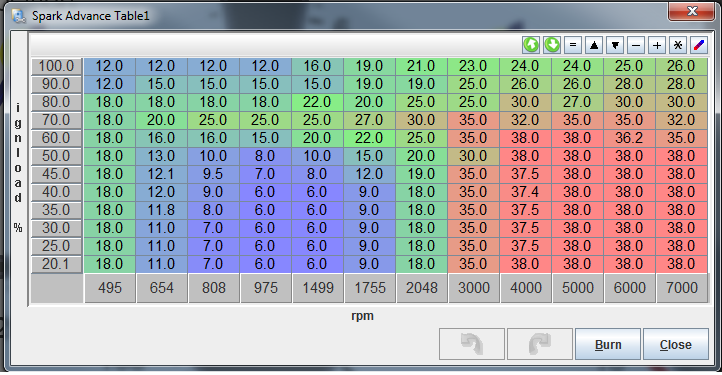

Deine zündmap sieht nicht sehr sinnvoll aus....
Guck dir die 3d ansicht an

im groben ist das die VW Serienmap (ein paar Bereiche sind nicht richtig übernommen, sollte noch gemacht werden), gibt bestimmt schlechteresturboinge09 hat geschrieben:Deine zündmap sieht nicht sehr sinnvoll aus....
Im Ernst, er läuft jetzt wenigstens. Wenn dann mal alles passt kann er immer noch "spielen"
Mfg

Jaa ich weiß. Das war nun so erstmal das Originale Kennfeld mit begrenztem Zündwinkel.. Ich wollte dem nicht gleich wie original über 40 Grad zumutenturboinge09 hat geschrieben:Deine zündmap sieht nicht sehr sinnvoll aus....
Mittlerweile habe ich das Kennfeld auch etwas logischer aufgebaut.

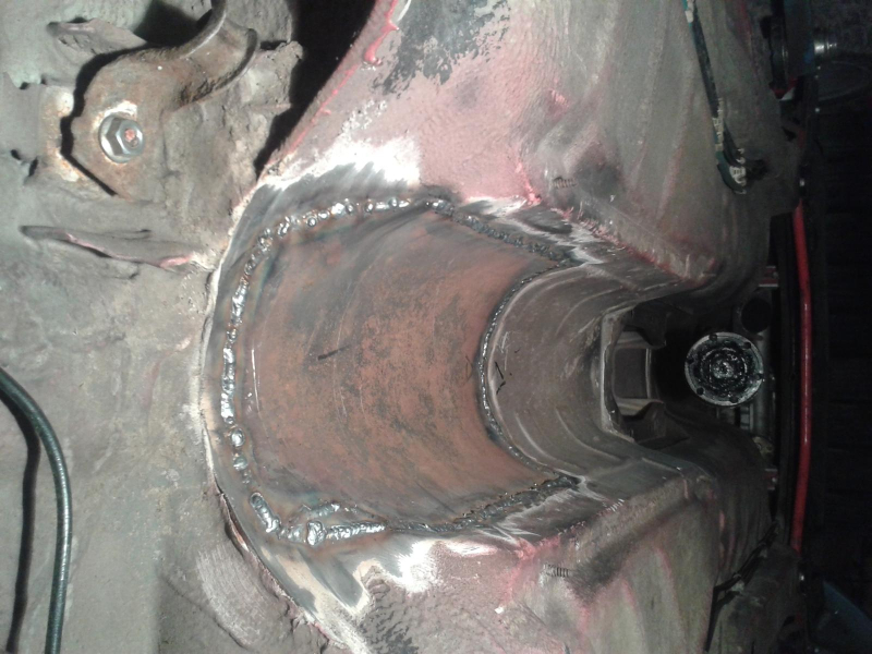

Das Blech mit der originalen Reserveradmulde habe ich dann zwischen den Trägern bis an das Heckblech heraus geschnitte und den Träger für das Diff angeschweißt (Den gab es zum Bodenblech dazu). Passt "Plug and Play"
Dann das neue Heckblech oben drauf gelegt und alle Hohlräume mit Blechen verschweißt. Für den Tank musste ich auch noch einen Träger bauen, wo die Tankbänder angeschraubt werden. Der Tunnel kann bis auf die Durchführungen von den Handbremsseilen bleiben. In dem Berech habe ich zwei Bleche eingeschweißt. Dann noch einen Halter für das Kardanwellelager im Tunnel und fertig ist der Syncro.

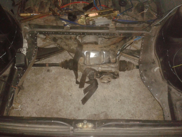

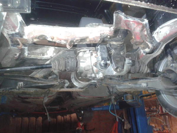

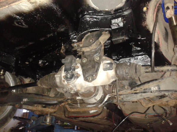

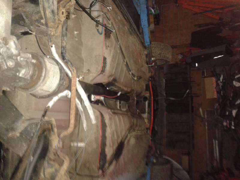

So gibt auch noch ein paar Bilder
Also für meinen Umbau habe ich folgende Teile verwendet:
Passat Syncro Hinterachse komplett
Passat Syncro AME Getriebe
Golf 3 Syncro VR6 Kardanwelle
Golf 2 Syncro Achshalteplatten
Golf 2 Syncro AP Gewindefahrwerk
Golf 2 Syncro Hinteres Bodenblech mit Querträger.
Golf 2 Syncro Tank
Golf 2 Tankbänder (abgeändert)
Die Antriebswelle vorne Rechts werde ich kürzen.
Grob überschlagen bin ich bei 1500 Euro inclusive Fahrwerk.
