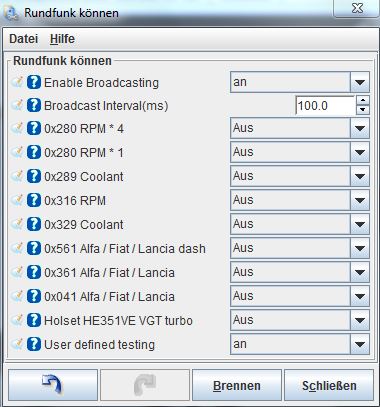

Re: Can Bus Drehzahlsignal
Wie geht das?
Muss man da nur eines der RPM Dinger einschalten oder muss man noch mehr tun? Kühlwassertemp funzt auch über Can?
Hast Du das schonmal gemacht? Reichen die Infos der MS, damit man keinen Weihnachtsbaum im Kombiinstrument hat?
- CAN.JPG (42.93 KiB) 8277 mal betrachtet
MS an den Canbus und das hier einschalten. Sofern die Messages zu dem passen was dein Instrument will.

Die Angaben definieren die Botschaft und das Signal eindeutig, was davon in der MS2 frei einstellbar ist und was in der MS2 schon vordefiniert ist, etc. kann ich dir leider nicht sagen.
Aber, auf dem Screenshot von ChristianK sah man ja eine Möglichkeit, ein Drehzahlsignal auf ID 0x280 und Faktor 4 zu aktivieren - das scheint mir doch schon in die richtige Richtung zu gehen.
