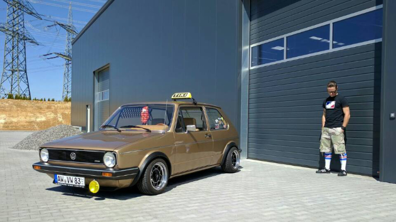

gibt`s auch bilder vom ganzen auto :mrgreen:

Meistens so, mehr Bilder gibts unter www.veedubclub.com bzw. www.facebook.com/Veedubclub
Verbaut ist ein Kopf vom NZ/3F mit Hydros.

na damit braucht man sich nicht zu verstecken :D
