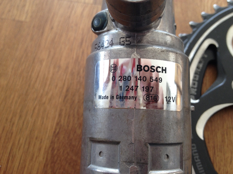

Ist es ein 2 Poliger oder 3 Poliger Regler? BMW hatte ja öfter die 3 Poligen verbaut?
Schicke uns bitte ein Foto bzw. eine Teilenummer.

Ist ein 2-poliger Bosch (neu) 0280 140 549. 1247 197.
