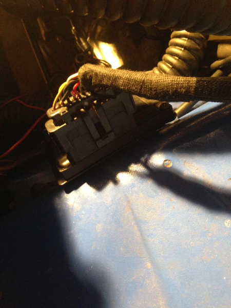

Ein Kumpel von Tesla beim Kabelbaum bauen geholfen; mit dem koennen wir in Serie gehen. Ich haenge mal ein Bild vom DK-Poti-Stecker dran, Marke Eigenbau. Von dem wuerdest du dich doch auch nicht trennen wollen ;)
