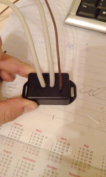

Abend,
nach erfolgreichem Test an einem Audi S3 kann ich es öffentlich machen.
Habe neben dem Logik Level Spark Adapter http://www.megasquirt.de/msforum/viewto ... f=2&t=5575
nun auch noch eine zweite Variante (externe Variante gebaut).
Bei der Variante 1 ist es so gedacht die Treiber direkt im Steuergerät zu ersetzen. Oder für Original MS2 die keine Treiber interiert hat.
Variante 2 ist nun für alle Anwender die nichts im Steuergerät ändern wollen trotzdem aber Einzelspulen mit Logik level Trigger Eingang verwenden möchten.
Im Steuergerät müssen Leistungstreiber integriert sein. Zielgruppe --> UMC1, UMC2, Kdfi...... (EMU)
Der Adapter bildet dabei ein 5V Triggersignal ohne irgendwelche Pullups oder der gleichen.
Ebenso müssen die Zündausgänge nicht invertiert werden!
Der ganze Adapter sitzt in einem Gehäuse, alles voll vergossen.Montage im Innenraum / Motorraum möglich.
In diesem Gehäuse sind 4 Einzelne Zündausgänge integriert. Also ermöglicht es den Vollsequentiellen 4 Zylinder Betrieb.
Bei interesse einfach melden.
Hier noch ein Bild

Re: Spark Adapter V2
So sehen die Signal umsetzer jetzt aus.
