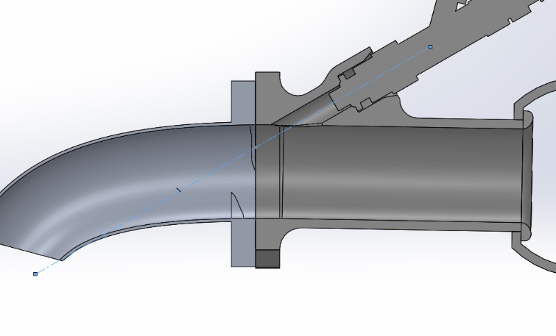

hat jemand mal mit der Ausrichtung der Einspritzventile experimentiert, oder Literatur dazu gefunden?
Beim bau der neuen Ansaugbrücke bin ich gerade an dem Punkt zu entscheiden ob ich prallel zur Strömungsrichtung einspritze, wie es bei der originalen Brücke gemacht wird, oder leicht schrägt dazu, aber direkt auf den Ventilteller zielend. Parallel zur Strömung zielt es recht genau auf das Ende der Ventilführung.

Hier im Ansatz: http://megasquirt.de/msforum/viewtopic. ... ert#p55651
Ich hätte jetzt keine Idee wie man da die verschiedenen Einflüsse, z.B. Strömung über Drehzahl, Trägheit der Ladung, Temperatur etc. simulieren kann. Wenn man das optimieren will kann man vielleicht verschieden gewinkelte Aufnahmehülsen in der Brücke vorsehen um sich dann probierenderweise ans Optimum anzunähern (über VE/AFR)

die Zeichnungen im Link sind gut, optimal scheint ein "anspritzen" des Ventilrandes zu sein. Wird also so gemacht.

Problem ist halt solang Du es nicht durchsichtig machst weißt Du eben nicht genau wo die Ladung hinfliegt, die wird ja im Luftstrom sicher nicht linear dorthintreffen wo Du hinzielst. Mit deiner Fließbank und so einer Flow-viz Farbe kannst du das vielleicht auch rausfinden. Da habe ich schonmal einen Gedanken dran verschwendet, weil meine Einspritzung ja auch nicht ursprünglich zu diesem Kopf gehört. Mir fehlen aber leider die Mittel um da selbst zu tüfteln.

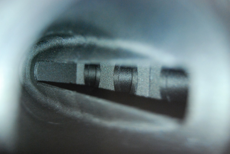

mit der Farbe würde ich mir wohl aber den LMM Sensor der Fließbank zur Sau machen. Werde also mit "Trail and Error" im Betrieb arbeiten.

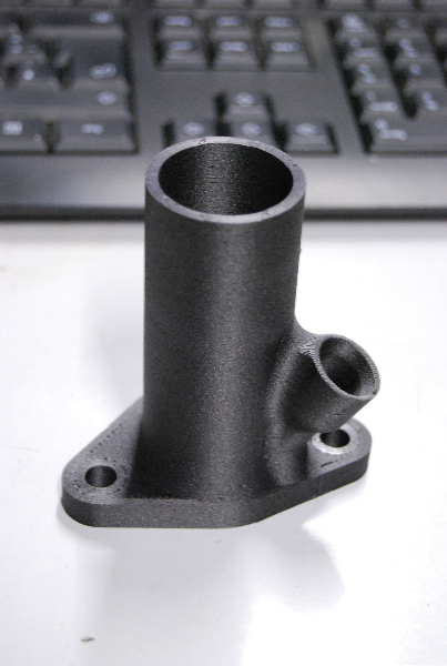

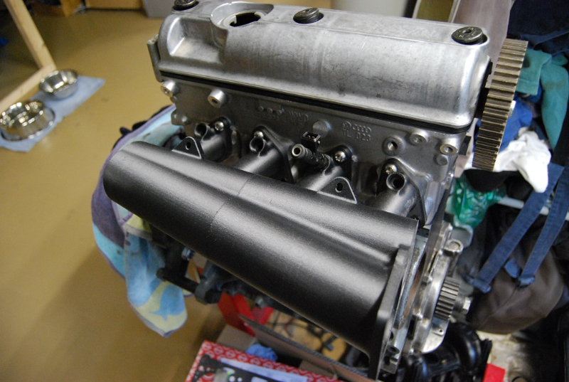

die letzte Ansaugbrücke aus Alu war verdammt viel Arbeit, mit Spaltsaugrohr wäre das ganze noch schlimmer geworden. Um noch mehr Gewicht einzusparen (und Arbeitszeit), und um mehr Gestaltungsfreiheit zu haben, wird die Ansaugbrücke nun am Rechner entworfen, berechnet und anschließend in PA GF30 gedruckt (Das gleiche Material aus dem z.B. die Ansaugbrücken div. 6N Motoren und vieler modernen Motoren sind). An höher belasteten Stellen wird nochmal Carbon-Rovings verstärkt. So konnte eine relativ leichte (1kg) schwere Brücke entworfen werden, die relativ schnell repliziert und modifiziert werden kann (je nach Anwendungszweck). Habe ja noch mind. 3 weitere Motoren mit 8V Kopf zu bearbeiten.
Aufgrund der Limitierungen (Bauraum, Bauteil braucht eine Ebene für den Beginn) des 3D Druckens muss das Teil aus mehreren Einzelteilen hergestellt werden. Die Kosten fürs Material sind relativ hoch, der Drucker benötigt dafür ca. 40h. Die Arbeitszeit (bei der Herstellung selber) liegt aber bei wenigen Minuten, wenn mal das 3D Modell steht und die GCodes kompiliert wurden. Derzeit werden erstmal die Ansaugrohre gedruckt.

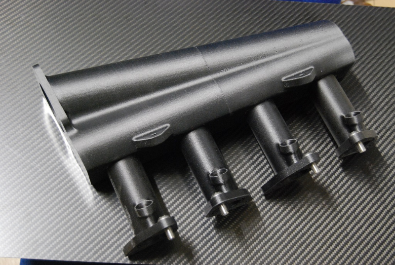

die Ansaugstutzen sind jetzt fertig, habe mal einen "Einspritztest" gemacht und gefilmt. Auf Cam nicht ganz so gut zu erkennen wie mit dem bloßen Auge, aber passt soweit (trifft kurz vor dem Ventilsitz auf die Kanalunterseite).

Hi Patrick,
sieht schick aus, was du da druckst.
Trotzdem höre ich nicht auf zu meckern
Denn du bist m.M.n. auch beim Motor voll auf dem Holzweg! Würdest du ein Spaßauto bauen wollen, wäre alles tutti. Aber deine Überschrift lautet ECO! Weshalb baust du also einen entdrosselten „Sportmotor“ mit kurzen Ansaugwegen?
Was willst du denn erreichen? Du möchtest dich vermehrt in Bereichen mit niedrigem spezifischen Verbrauch aufhalten. Sprich höhere Last bei gleicher Leistung, im Verbrauchskennfeld tendenziell von rechts unten nach links oben kommen. Stichwort Downspeeding in Verbindung mit einer signifikant längeren Gesamtübersetzung.
Du musst die Füllung bei niedrigen Drehzahlen verbessern. Durch lange und recht dünne Ansaugkanäle, eine maximal zahme Nockenwelle, kleine Ventile usw. Die Nenndrehzahl muss nennenswert sinken! Falls die Fahrleistungen dann zu mau werden – obwohl wir ja von ECO sprechen! – wäre eine Hubraumvergrößerung ratsam, um die Einbußen bei der Maximalleistung zu kompensieren. Du erkennst die Stoßrichtung meiner Argumentation? Im Moment machst du ziemlich genau das Gegenteil dessen, was „ECO“ wäre
BMW hat das in den 80ern perfekt durchexerziert: Der 325e (e = eta = Wirkungsgrad) hatte mit 2,7l Hubraum die gleiche Leistung wie der 320i mit 2,0l. Konsequent auf Wirkungsgrad getrimmt. Guckst du:

Bleibt mal wieder das Fazit: Handwerklich schön gemacht, aber leider voll Banane und maximal am Ziel vorbei!

der Einsatzzweck verschiebt sich halt immer mehr Richtung "Spaß mit Eco". Unser Passat hat zwar das zeitliche gesegnet, aber der Cordoba hat seinen Platz eingenommen. Den Zweitwagen braucht es dann maximal zum Personentransport (meist von einer Person über längere Strecken) oder halt for fun. Ursprünglich war ein Schaltsaugrohr geplant, die Umsetzung war mir aber doch einfach zu komplex und fehleranfällig, gerade in Bezug auf die spätere UMC Steuerung. Geht eigentlich nur mit LMM und da gabs bei mir ja Probleme.
Der originale AEE Motor, mit Drehmomentmaximum bei ca. 3000U/min und 480mm Ansaugrohrlänge, sowie extrem zahmer Nocke, ist eigentlich genau der Ecomotor den ich ursprünglich mal geplant hatte. Nur über 3500U/min ist da aber niemand mehr zuhause und der spezifische Verbrauch schnellt durch die Decke.
So wie mein Motor jetzt aufgebaut ist, ist er auf Drehzahlen von ca. 5500U/min abgestimmt. Das ist alles andere als "Eco" dort zu fahren
, bei niedrigeren Drehzahlen (die ich im Alltag eigentlich fahre, nämlich zwischen 1000-2500U/min, beim beschleunigen aber immer im Bestpunkt -> Benziner meist zwischen 2500-4000U/min). Dennoch sorgen alle Umbauten dafür, das auch bei so niedrigen Drehzahlen der Füllgrad relativ hoch ist (0,75-0,85) und trotzdem um die 110-120Nm zwischen 1000-2500U/min anliegen. Das ist schonmal 20-30% mehr als der originale Motor packte. Das Getriebe ist extralang (ATV + 5. Gang aus dem 8P) um eben auf Langstrecke immer mit höchstmöglicher Motorlast bei gleichzeitig niedrigst möglicher Drehzahl zu fahren. Der Motor hat aber nur 1,4l Hubraum (auf 4 Zylinder) und kann aufgrund des Volumen/Oberflächenverhältnisses nicht gleichgute Werte wie ein großer 2,7l Motor in Bezug auf den spezifischen Verbrauch erreichen. Wenn man schaut was LKW für Literleistungen haben, sieht man wo es hingeht wenn man maximalen Wirkungsgrad erreichen will. Dennoch:F1 Motoren mit ihren fast 575PS Literleistung , haben den höchsten Wirkungsgrad den Verbrenner bisher je erreicht haben. über 50%. Das liegt im Bereich von Zweitakt-Schiffsdieseln. Trotz Drehzahlen von 8000+.
Trotz allem wird der Wagen wohl deutlich unter 3l/100km kommen, Ziel waren ja unter 2l/100km. Glaube schon das das schaffbar ist (zumindest mit Aeroheckbox an Anhängerkupplung und auf Langstrecke).
Noch ein Effekt der mir bisher aufgefallen ist: Wenn der Motor via Nocke und Brücke auf sehr niedrige Drehzahlen abgestimmt ist, sagen wir mal wie der originale AEE Motor, liegt der spezifische Verbrauch knapp unterhalb des maximalen Drehmomentes ziemlich niedrig. Sobald man diese Drehzahl aber überschreitet schnellt der Verbrauch extrem in die Höhe, Motor ist also nur bis dahin überhaupt sinnvoll nutzbar. Mit dem Setup das ich jetzt habe, erreicht man zwar nur ca. 75-80% des maximalen Drehmomentes bei niedrigen Drehzahlen, im Gegensatz zu dem dort optimierten Motor, aber der spezifische Verbrauch steigt nur um wenige Prozentpunkte. Und der Motor ist im kompletten Drehzahlbereich nutzbar (bis halt kurz über seinem maximalen Drehmoment -> etwas über 6000U/min) ohne stark ansteigende Verbrauchskennwerte. Da ich gern zügig fahre und der Wagen auch schneller beschleunigen darf als ein Schwerlasttransporter, habe ich mich schlussendlich für das jetzt vorgestellte Setup entschieden.
Und sagen wirs so: Wenns mir nicht gefällt.. Wird halt Nocke und Brücke gewechselt und fertig. Kleinere Ventile braucht es nicht, das kann man mit weniger Hub "simulieren", die Abstimmung des Drehmomentmaxima geht über Kanallänge, sowie Sekundärtuning (Länge von Plenum zum Luftsammler, sowie Plenumvolumen). Wäre doch geil wenn ein so agiler Antrieb nicht zum rumschleichen gezwungen wird
Und ein was scheinst du zu vergessen: Ich fahre sogut wie nie im Teillastbereich. Und nur da ist das angesprochene "niedrige Drehzahl, maximale Last" wirklich ausschlaggebend. Beim beschleunigen ist einzig und allein der minimale spezifische Verbrauch entscheidend, und der kann bei 4000U/min niedriger liegen als bei 2000.

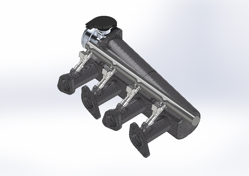

Brücke ist nun verklebt. Der Übergang Ansaugstutzen/Luftsammler bekommt noch eine Kehle aus eingedicktem Epoxid.
Und für die, die wissen wollen wie es in der Brücke aussieht...

Hattest du den wagen mittlerweile mal auf einem echten Motor prüfstand? Oder isz der 1.4er überhaupt schon mal gelaufen weil du die Verbrauchswerte und Drehmomenten Verläufe schon so genau kennst?
Mit der Brücke könntest ja nochmal Lmm testen oder ned?
Ist das Material Öl/Benzin und Temperatur beständig? Welche Wandstärke?

ohne Trichter in der Ansaugbrücke ?
