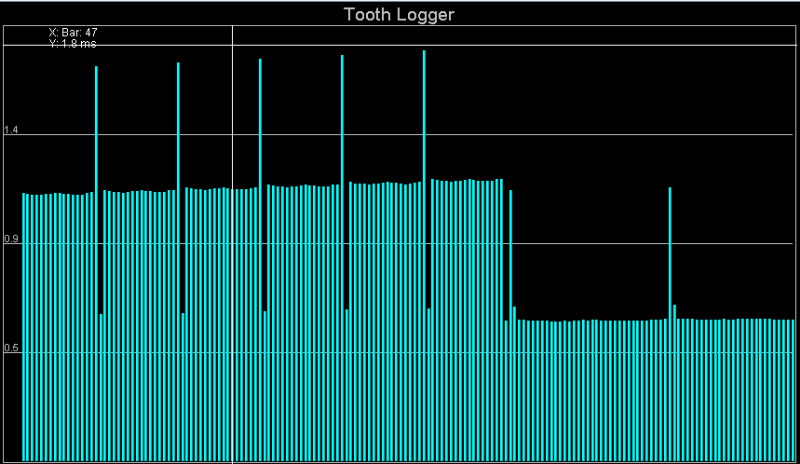

So, ich muss mich korrigieren: die CPU schmiert nicht ab, es dauert nur eine Weile, bis die MS wieder synct. Hab das hier im Log mal festgehalten, bei Sekunde 297 geht der Spuk los.
Carsten hat geschrieben: Den Tiefpass zwischen Opto-Koppler und Drehzahl-Eingang hast du damals, als Pigga das Problem hatte, geändert? Der hatte eine zu niedrige Grenzfrequenz und der Kondensator ist mit 10nF zu groß. Wir haben den gegen 1nF getauscht und gut war.

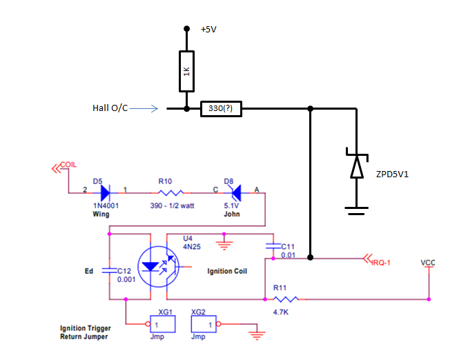

Carsten, das wird's sein! Ich habe mir gerade mal meine Notizen angesehen, mein Eingang sieht so aus:
Ich heize dann mal den Lötkolben an und tausche C11 aus.

Ups, wollte C11 gerade ausbauen - der ist gar nicht mehr drin, genausowenig wie R11.
Ist vermutlich schlau, da einen 1nF reinzumachen und ggf. einen 10k Pull-Down?!
EDIT:
Hat mir ja keine Ruhe gelassen...
Das Improvastionsprodukt (s.o.) ist rausgeflogen und ich habe es jetzt in Anlehnung an das B&G Orignal so neu verdrahtet:
Wobei ich als P/U 1k genommen, R10 auf 180k abgesenkt und C11 auf 1nF verkleinert hab. Motor läuft schon mal wieder wie gehabt, bin gespannt, was der "Begrenzer" sagt.
Diese VW Hallsensoren im silbernen Gehäuse, sind das vielleicht 12V-Typen? Ich weiß nicht mehr genau, womit ich den versorge, aber der P/U liegt definitiv nut auf 5V.

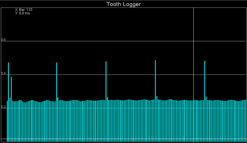

Ok, der Filter war es nicht. Wenn ich den erweitere oder deaktiviere, dann dreht er zwar bis 6200-6500, bekommt dann aber üble Fehlzündungen.
Der Toothlogger sieht dann schlagartig so aus:
Ein "Bild" vorher war das Signal noch traumhaft:

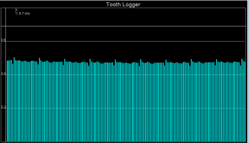

Wenn die Drehzahl fällt, dann erholt er sich irgendwann, den Moment kann man hier sehen:
Irgendeiner noch eine Idee, was ich tun könnte, ohne Trail&Error oder ein Oszi ins Auto zu bauen?

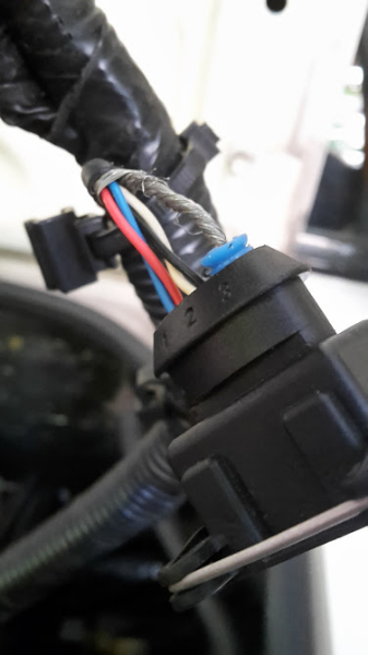

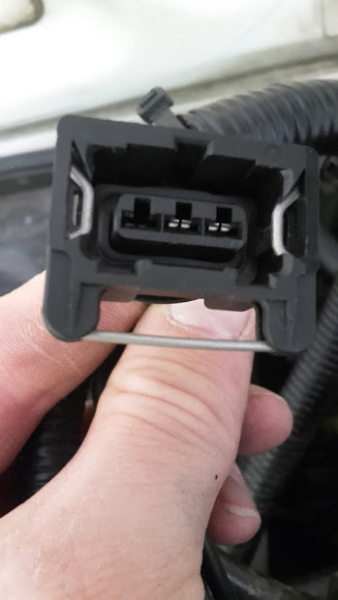

Ich wollte dann heute den Kabelbaum etwas umstricken und hab den Schrumpfschlauch um den Stecker für den Hall-Sensor abgemacht: :shock:
Hab mir jetzt erstmal Entriegelungswerkzeug für die JPT bestellt. Früher hatte ich das Zeug auf der Arbeit, jetzt muss ich in der eigenen Garage aufrüsten :?

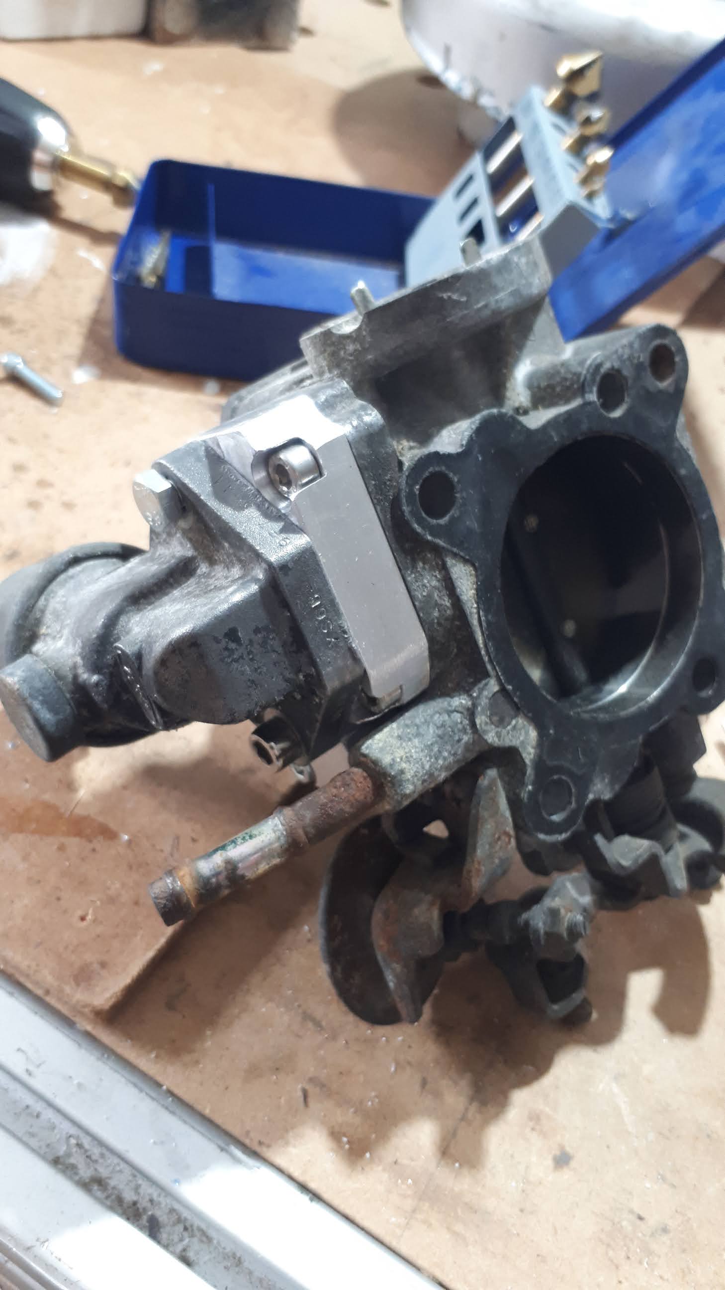

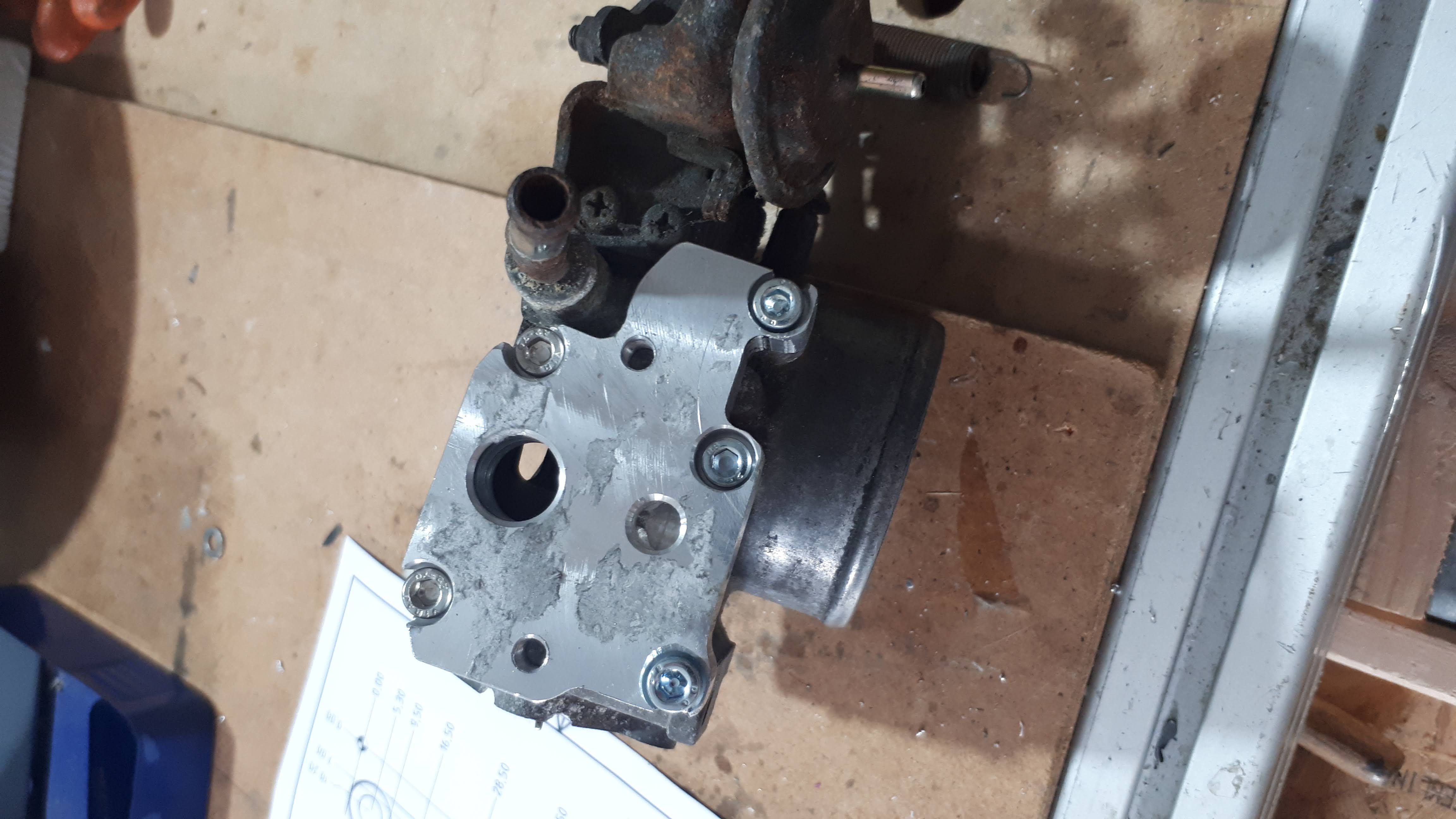

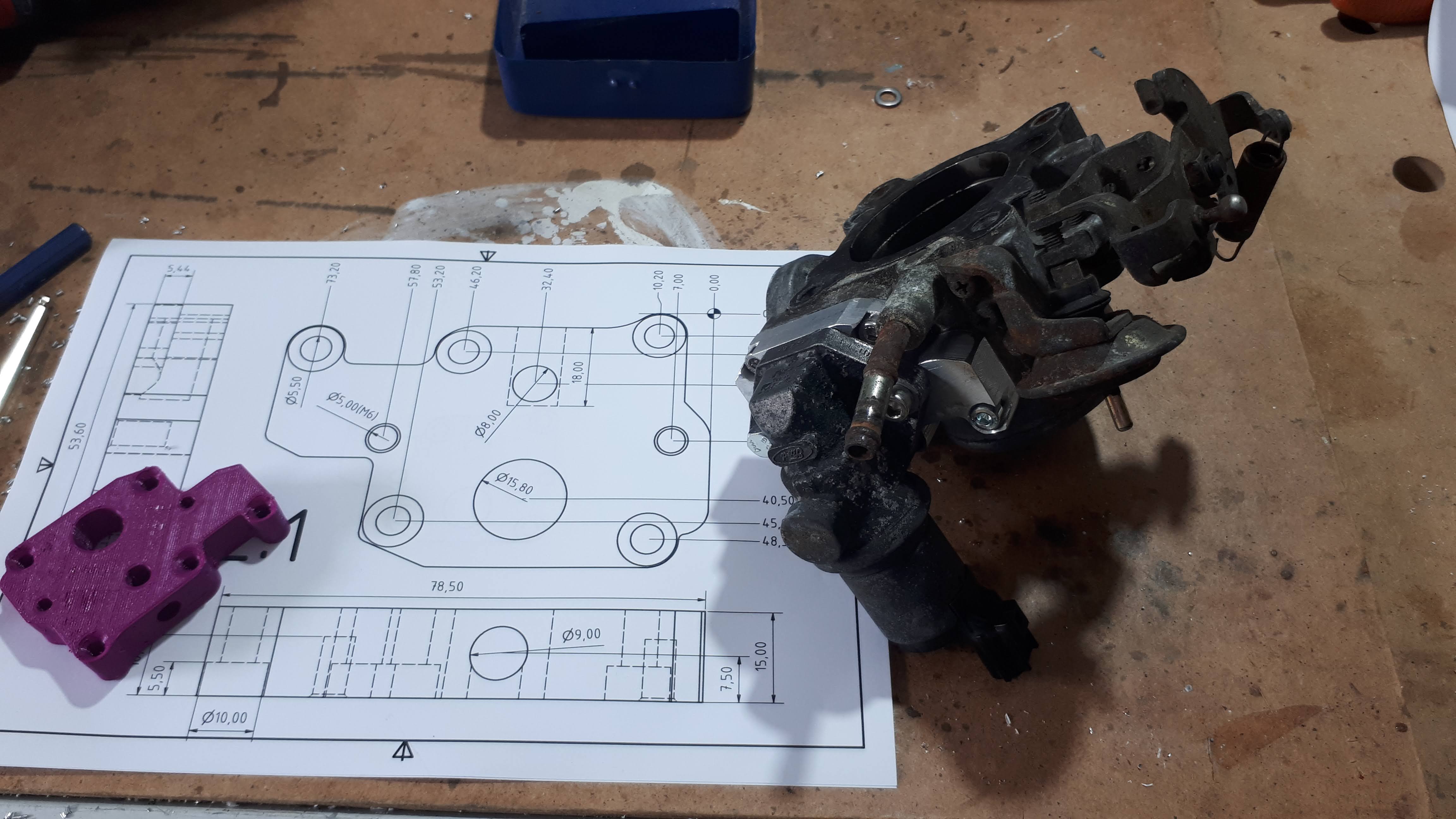

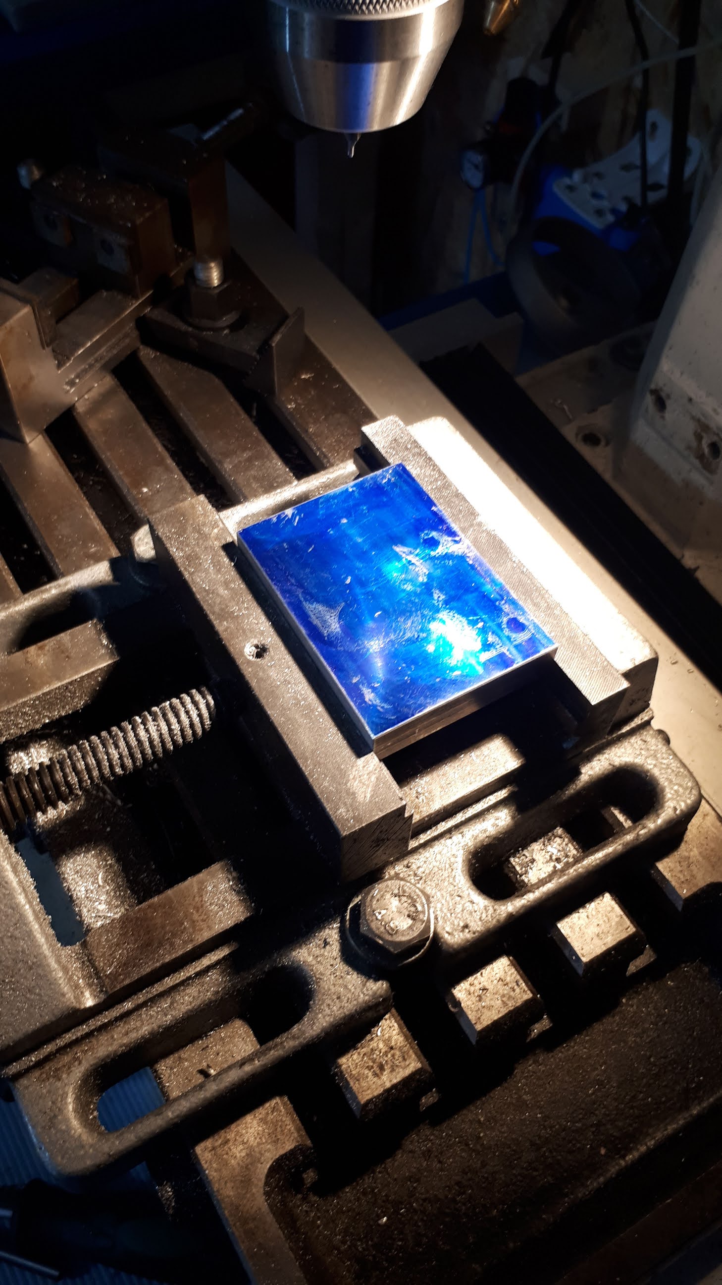

So, hier geht es langsam weiter.
Ich hab nach 16 Jahren, die ich das Auto nun habe, endlich herausgefunden, dass das bislang wenig beachtete Teil unten an meiner Drosselklappe mit den nicht angeschlossenen Kühlwasseranschlüssen ein Kaltlaufventil mit Thermowachs ist :shock: . Da es ohne Wasser eigentlich nicht schließen sollte, fahre ich wohl meinen ganzen Leerlauf darüber, jedenfalls solange, bis es dann im Motorraum sehr warm wird und es doch etwas schließt. Das äußert sich z.B. darin, dass der Motor nach einem Warmstart die erste Zeit kaum anbleiben will :?
Wird also Zeit, das Ding rauszuwerfen und gegen etwas besser regelbares zu ersetzen. Ein bereits vorhandenes Leerlaufanhebeventil mit einem 4mm Schlauch hat sich als wirkungslos erwiesen, auch wenn es beim Serienmotor wohl 100 rpm ausmachen soll.
Ein Freund hat mir seine Reserve-DK samt Thermowachs-Ventil geliehen und so konnte ich die Flansch-Kontur abzeichnen. Der dritte Prototyp aus dem 3D-Drucker passte dann auch perfekt, so dass ich in Alu gehen konnte.
Jetzt noch Dichtungen schnitzen und dann wird's die Tage getestet 8)
