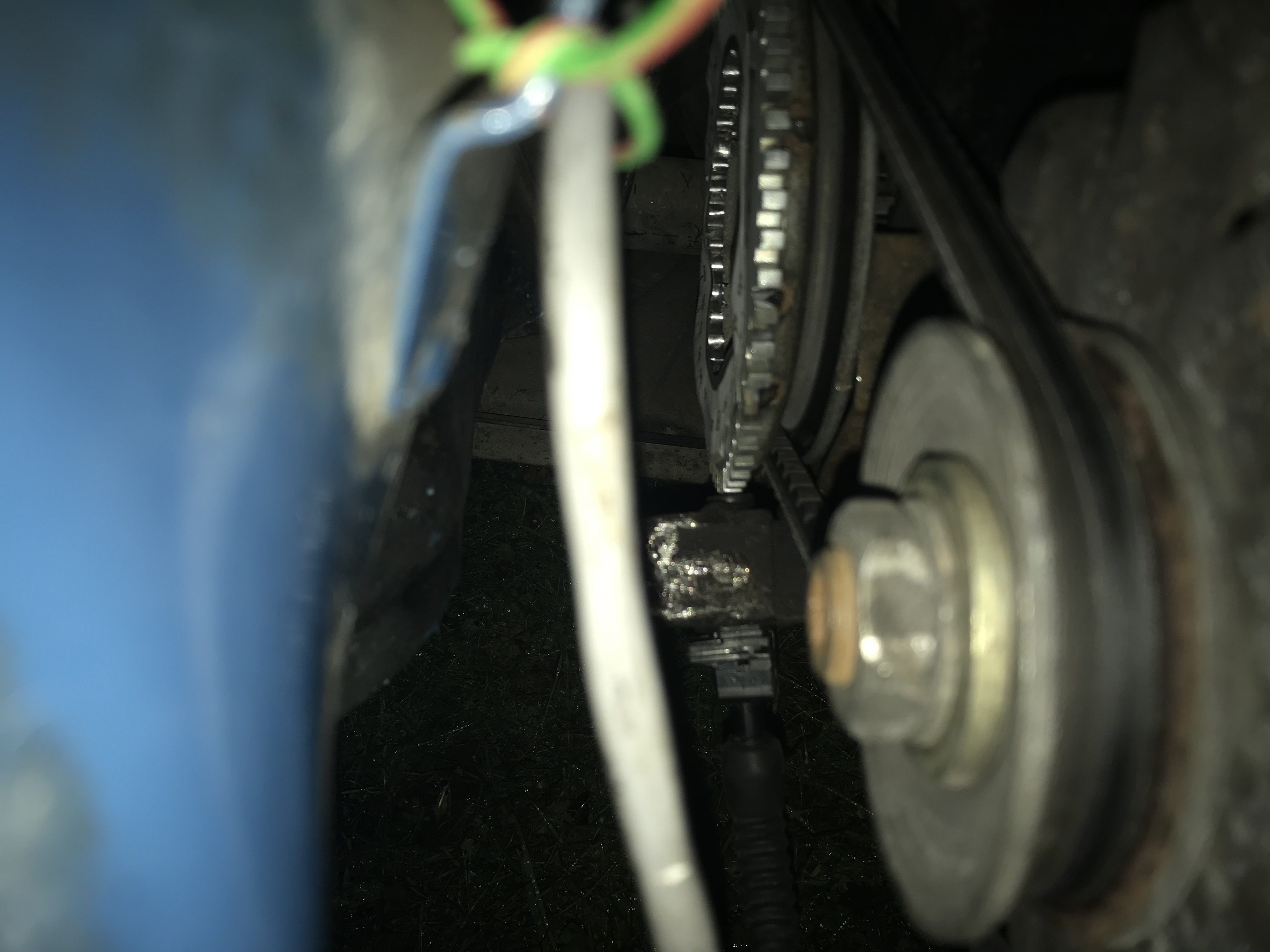

Nach euren letzten Hinweisen, habe ich einen neuen Sensorhalter gebaut konnte allerdings nicht über 3500 Umdrehungen drehen, ab da Sync Lost, dann habe ich die Konstruktion mit Stehbolzen, Distanzhülsen und Triggerrad verworfen, da diese so unrund lief, dass für mich darin der Fehler lag.
Das Triggerrad ist jetzt an die Riemenscheibe gepunktet, der Halter ist neu ausgerichtet und da der VR-Sensor zwischenzeitlich über den Jordan ging hielt ein neuer Sensor von Hella Einzug.
Problem: Ich komme nicht über 2.500 Umdrehungen, egal wie ich den Sensor drehe und wende (das Verdrehen des Sensors hat das Problem, immerhin von 1500 auf die besagten 2.500 Umdrehungen verlagert) ich komme nicht weiter. Einen 10k Ohm Widerstand habe ich probehalber abwechselnd in die Leitungen zwischen Sensor und Steuergerät gehangen, verlagerte das Problem aber auch nur auf 2.700 Umdrehungen.
Anbei meine MSQ, ein Log und ein Bild von der aktuellen Konstruktion (Bitte ändert die Dateianhänge)

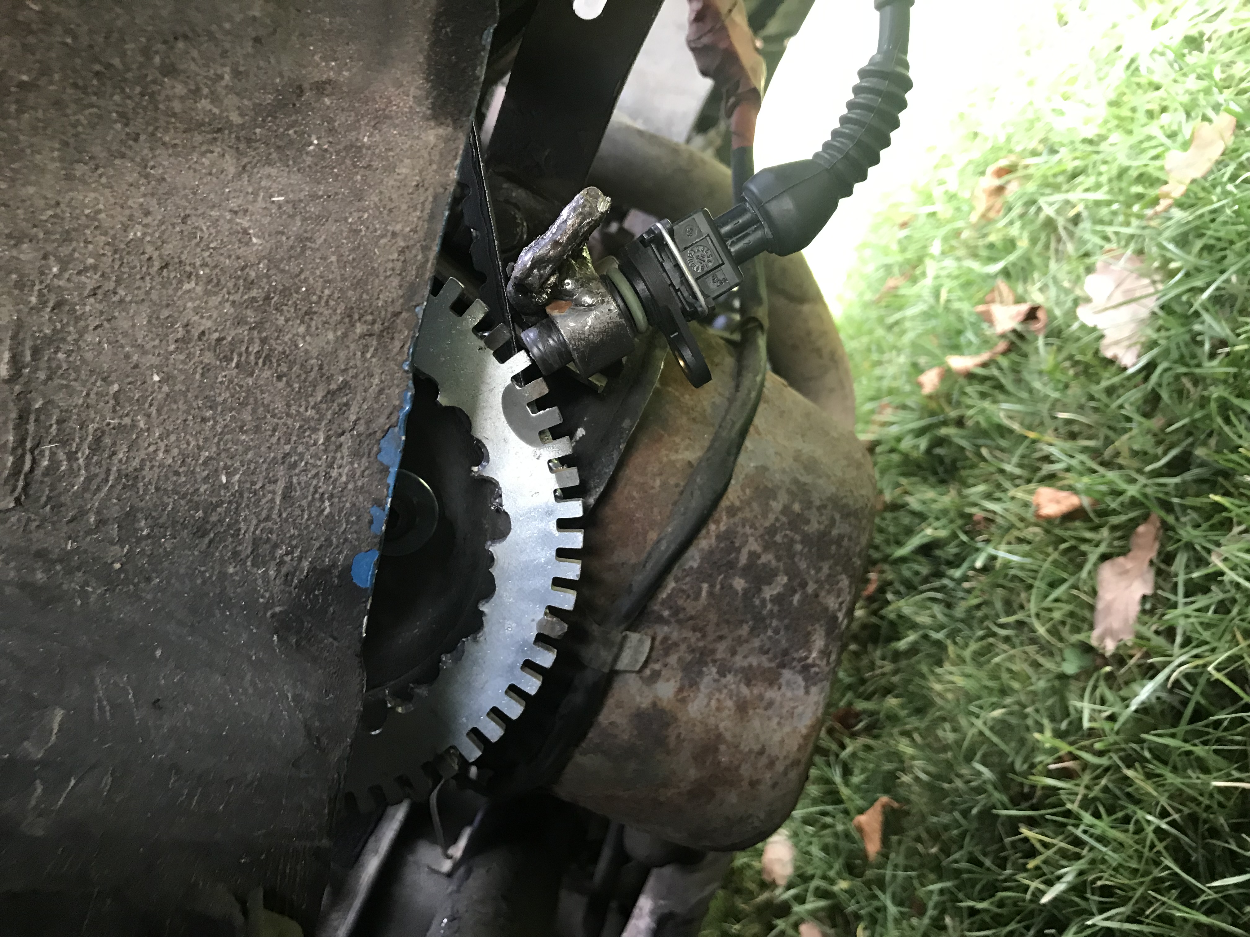

Hast du mal n Foto wie der Sensor angebracht ist?

Aktuell sieht das ganze so aus.

Oha, das ganze sieht recht "russisch" aus :shock: hast du das mit Rad mit den Zähnen ausgeknabbert und mit Elektrode verschweißt?
Ich könnte mir vorstellen, dass der Sensor deine Schweißpunkte mit erfasst und deswegen Lücken übersieht, da blitzt es etwas grob hinter dem Rad hervor.

Hui :P
Dann lieber mal bei Laserhub.de Bleche für fertigen und jemanden ans Schweißgerät lassen der es kann :shock: Sorry, aber das sieht halt echt fies aus...

Krasse Sachen sieht man hier. :lol:
Sei froh, dass er nicht höher dreht. Du hast sicher so eine Unwucht eingebaut, dass es besser wäre nur im Standgas zu fahren.
Der Abstand könnte auch noch deutlich kleiner sein. Ich habe 1/10mm und keine Probleme.
Edit: Noch was: ist die Riemenscheibe inkl. Schwingungstilger und das Triggerrad an der "losen" Seiten?

Sieht aus, als hätte eine Horde Ratten daran genagt. :mrgreen:
Bei den völlig unterschiedlichen Materialstärken von den Aussenflanken der Zähne zum Innenrand kann ich mir schon vorstellen, dass der Induktionssensor keine gleichmässigen Werte reproduziert. Abstand sehe ich nicht so kritisch, ich habe an KW und NW bestimmt 1mm Luft funktioniert trotzdem.
Schnelle variante zum Ausprobieren: mach das Rad wieder ab, reiss dir einen korrekt zentrierten Kreis an, und schleif das ordentlich mit flex und Feile aus. Zum Befestigen würd ich einfach ca 3-4 Löcher reinbohren und da reinpunkten und auffüllen. Besser wär natürlich ausdrehen, oder halt ein neues anfertigen/ausschneiden lassen. Wenn du die Zeichnungen dafür selbst fertigmachst, geht das doch schnell und kostet nicht viel. Dann nochmal versuchen.
