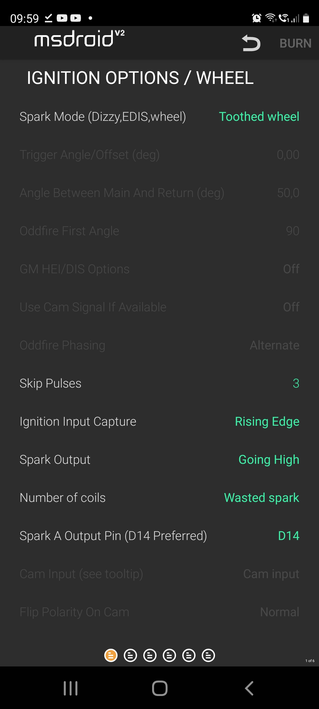

In den Anhängen sind noch meine Aktuell verwendeten Einstellungen für die Zündspulen zu sehen
