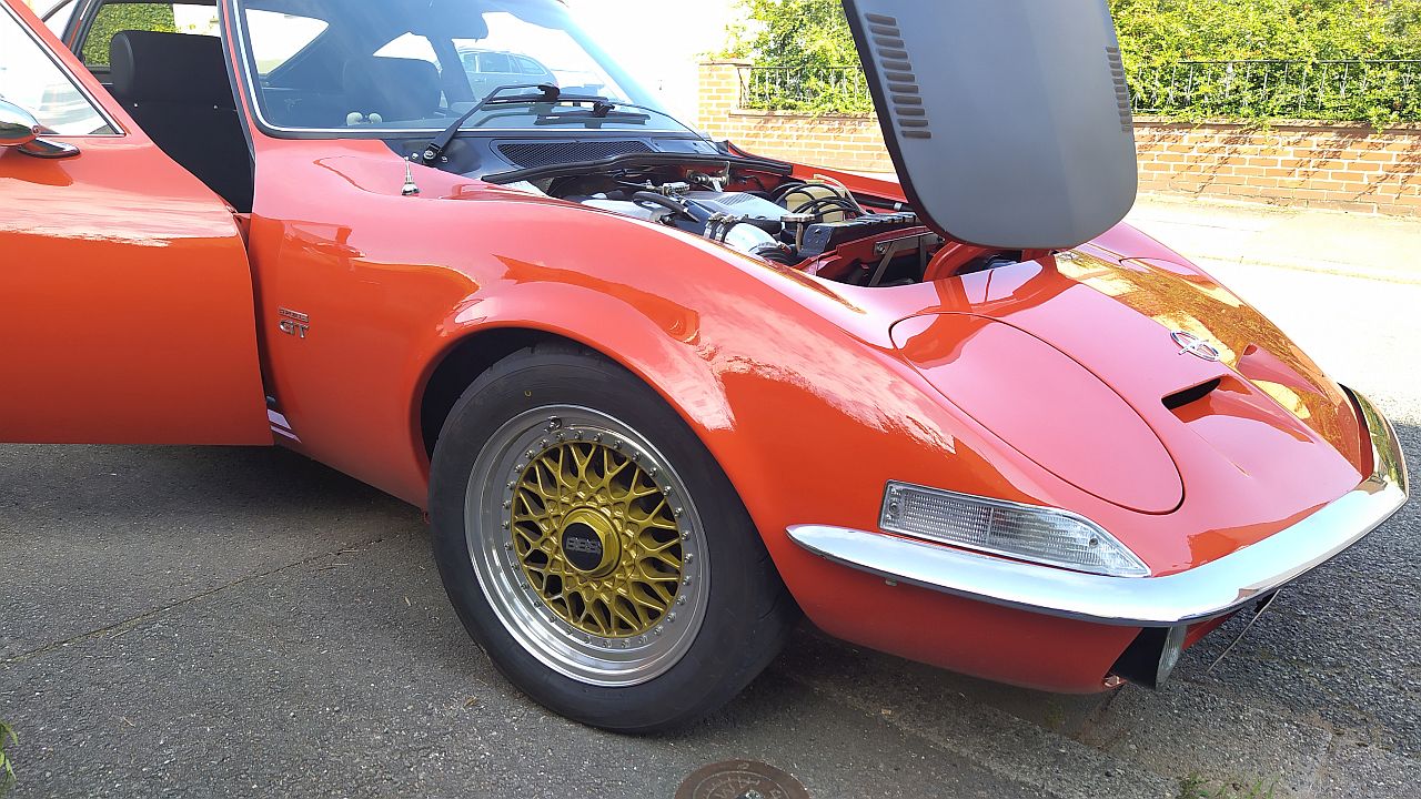

die felgen wurden gegen 15 " und klebstoffreifen getauscht,
erlaubt üble querbeschleunigungen,womit in heftigen linkskurven ein spritproblem auftauchen kann,
bei niedrigen füllstand im tank trotz schaum.
gewicht liegt momentan mit halbvollen tank bei 920kg.
beschleunigung mit 2 mann unter 6 sekunden,glaube da gehen noch ein paar zehntel.

Toyo R888R?
Sollen ja auf leichten Kfz nicht so gut funktionieren. Also ich fand die R888 auf dem Cat nicht so toll. Den R1r hingegen Bombe.
Obwohl ich kein Fan vom GT bin ist deiner echt schön und vom Zustand mega

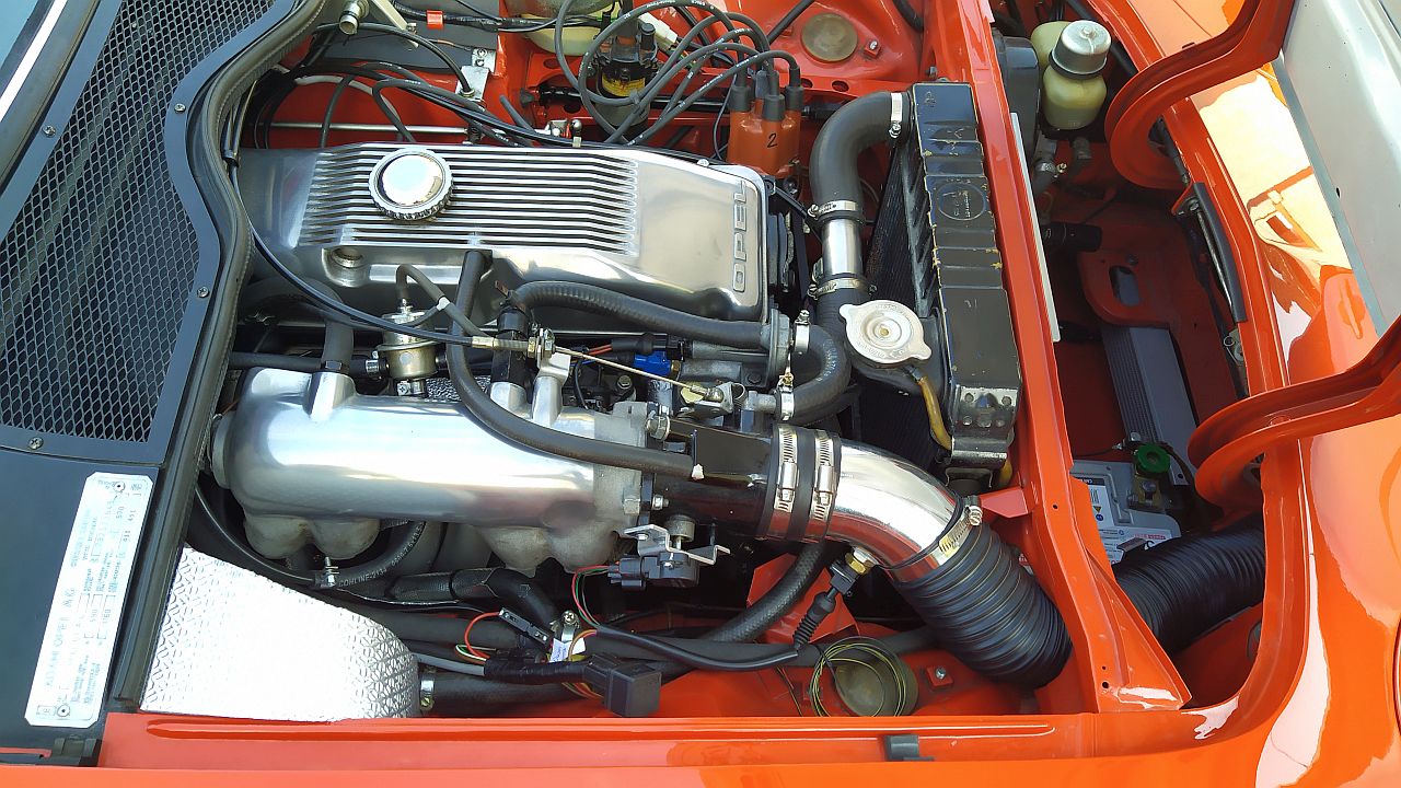

http://www.megasquirt.de/msforum/downlo ... hp?id=8190
ist da ein Druckregler in der Zulaufleitung??
oder was ist das für ein Bauteil?
Re: Opel GT 1971
Das ist ein druckdämpfer ,ist ein OEM Teil.
Re: Opel GT 1971
Ah ok.
Kannte ich in der Bauform nicht. Sah halt komisch aus mit drittem Anschluss und Einstellschraube.
