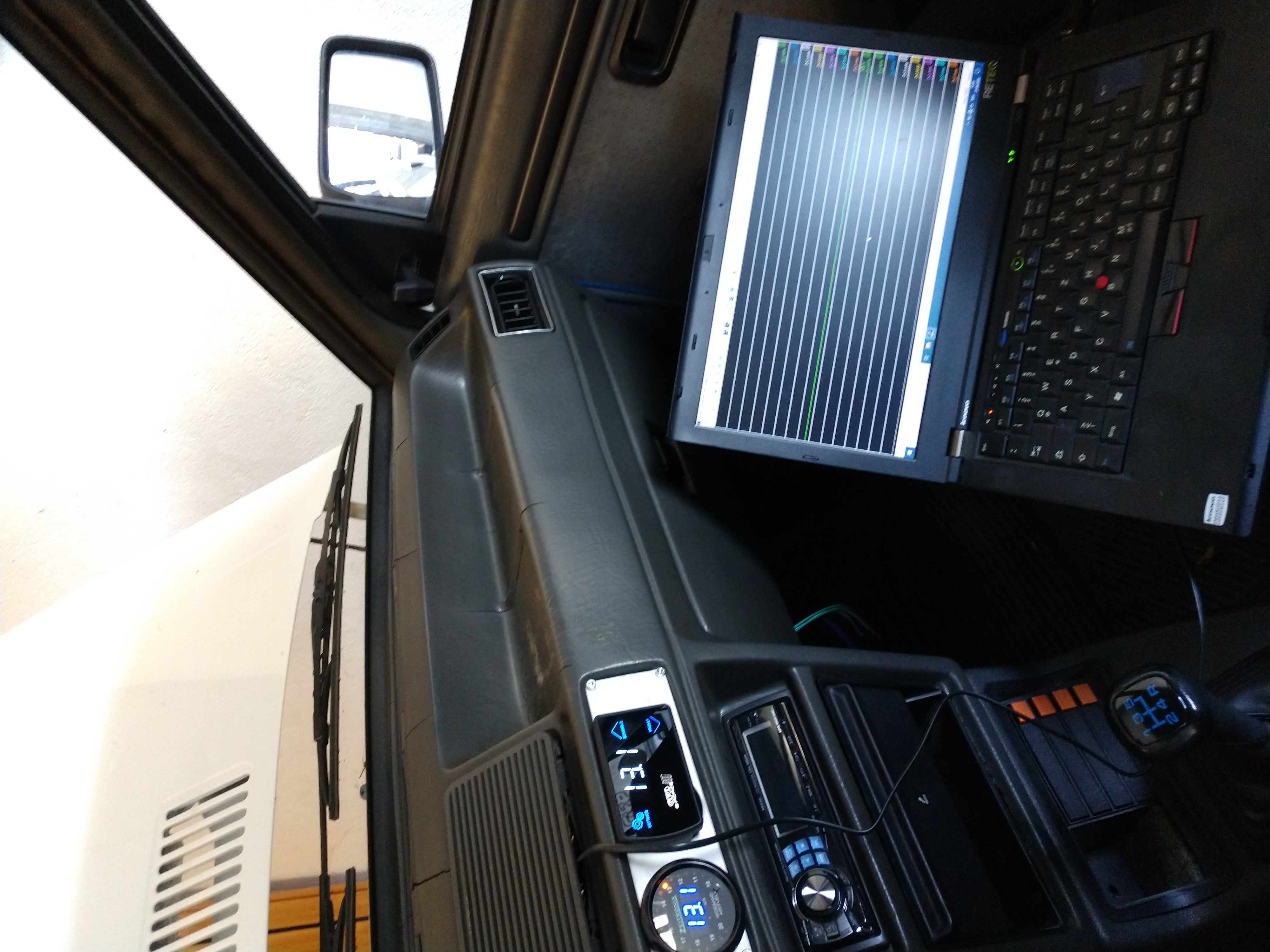

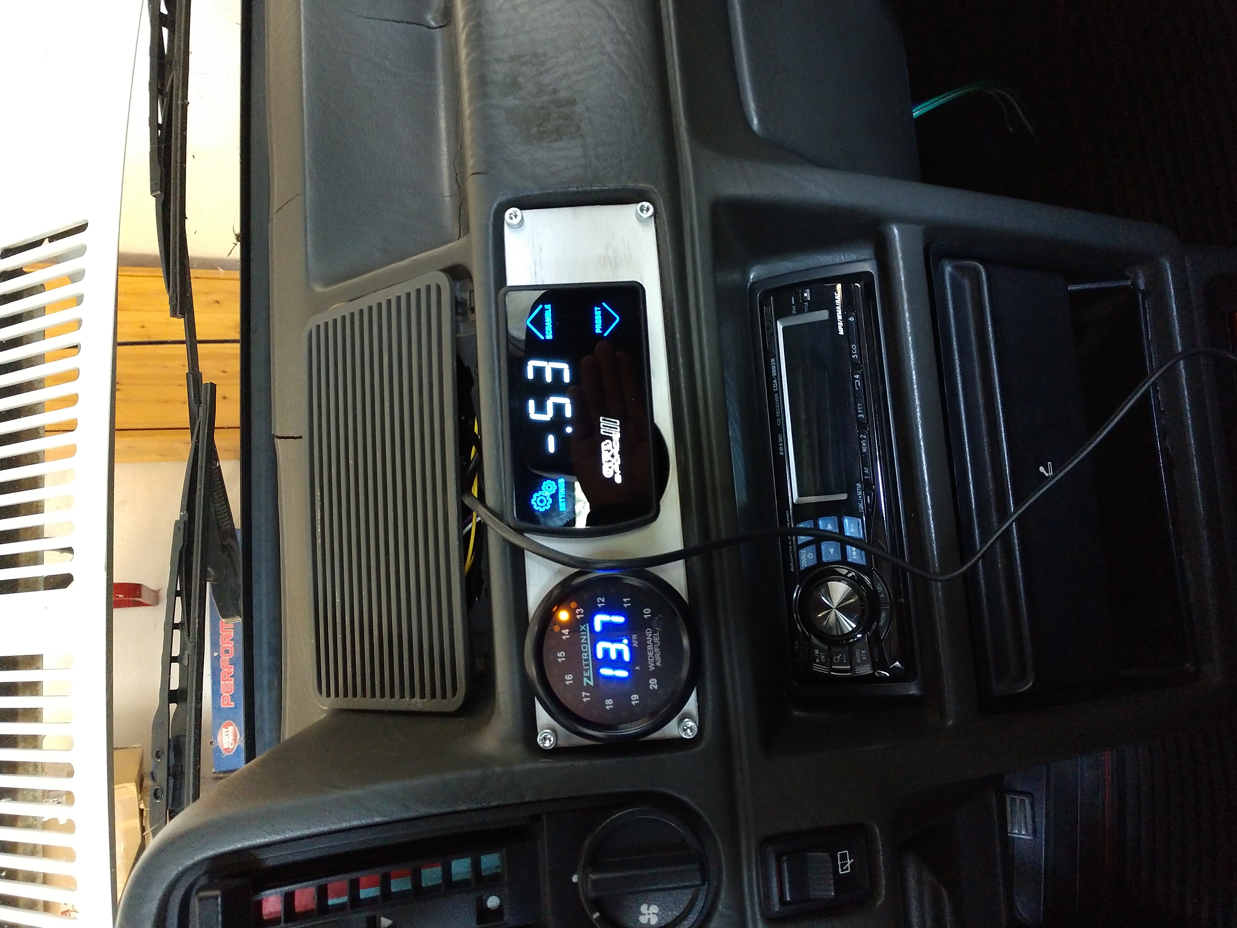

(3.5 MiB) Noch nie heruntergeladen
(3.64 MiB) Noch nie heruntergeladen
Ist noch nicht warm.
Ich habe jetzt einen GFB G-Force3 Boostcontroller verbaut und den Signal Eingang mit dem Signal Ausgang der Zeitronix Zt-3 Lambda verbunden.
Jetzt kann ich einen Boost Cut bei Abmagerung einstellen.
Wenn man da so mit dem Laptop im Auto sitzt (die Signalkurve musste angepasst werden mit der Zeitronix Software) juckt es einen schon sehr, auf EFI umzubauen... 8)
