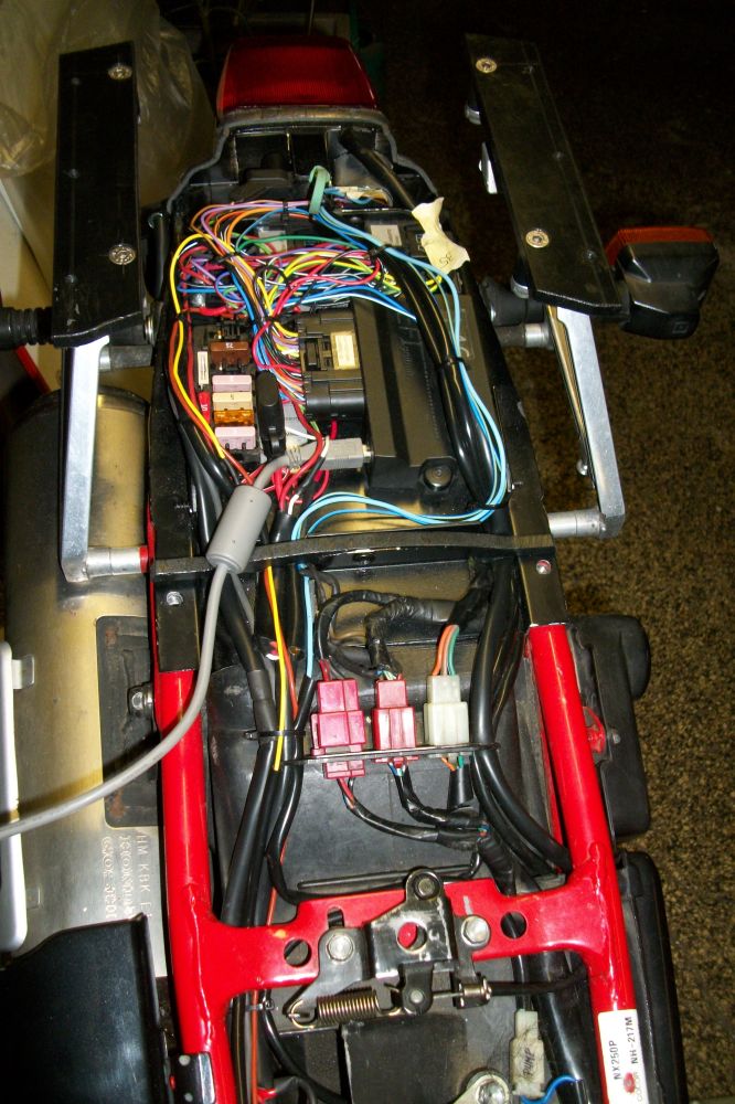

Die EFIgnition46 ist spritzwassergeschützt hinter der Sitzbank positioniert:

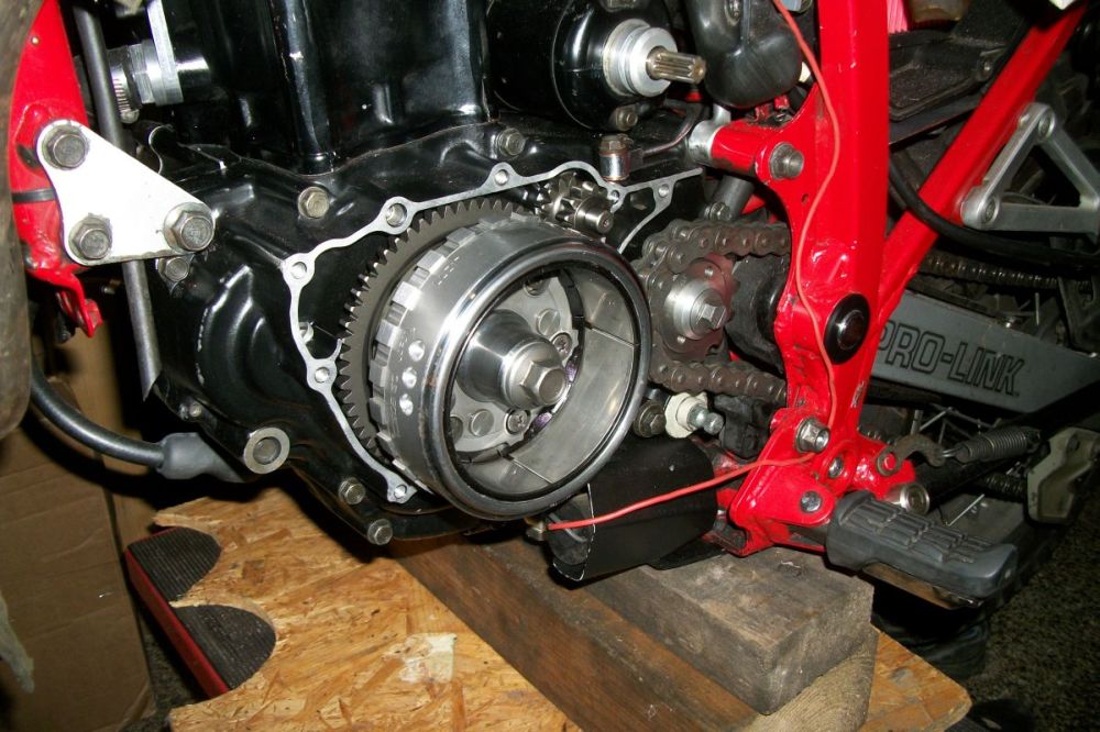

Die Drehzahlerfassung mit modifiziertem Schwungrad

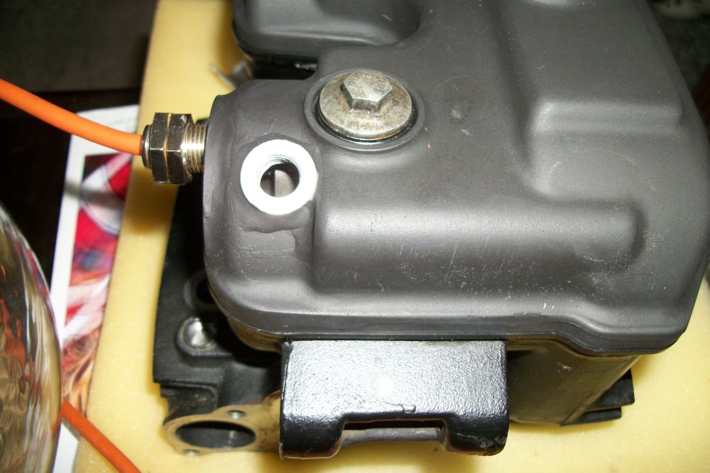

Modifikation des Ventildeckels für den Nockenwellensensor:

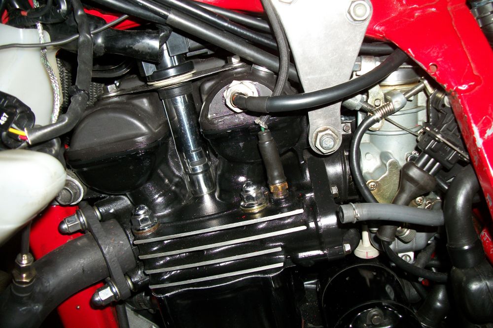

linke Motorseite mit COP, Nockenwellensensor, Drosselklappensensor und Abgastemperatursensor:

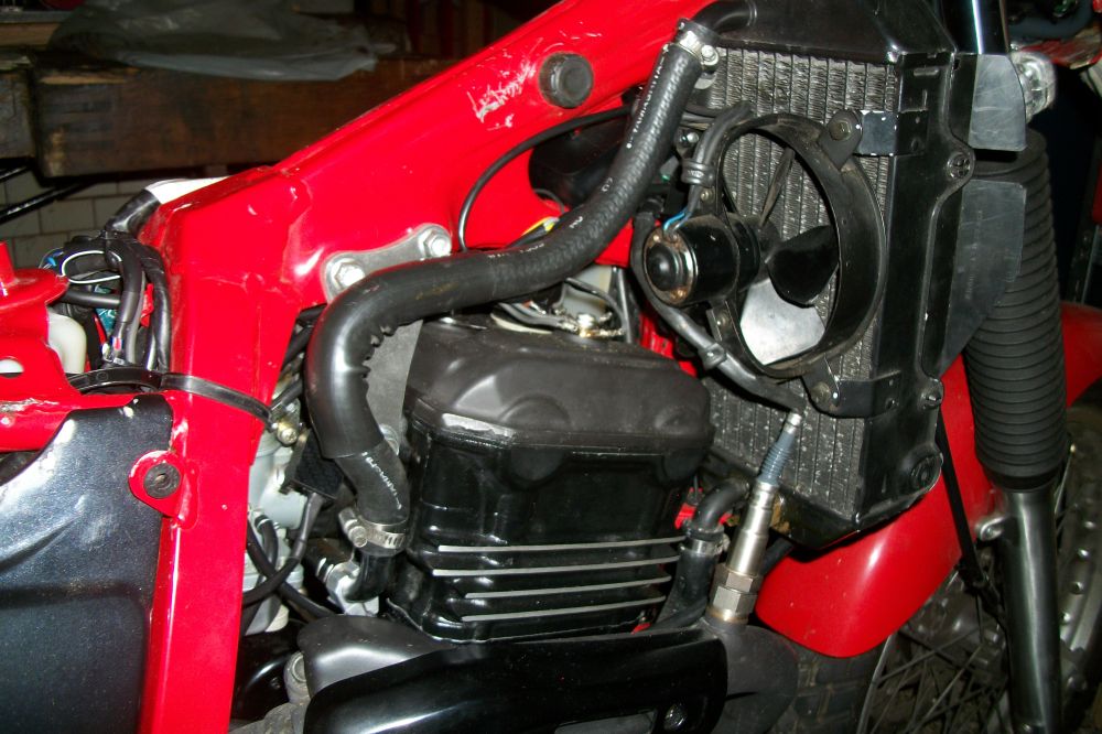

rechte Motorseite mit MAP-Sensor, Kühltemperatursensor und Wideband-O2-Sensor:
