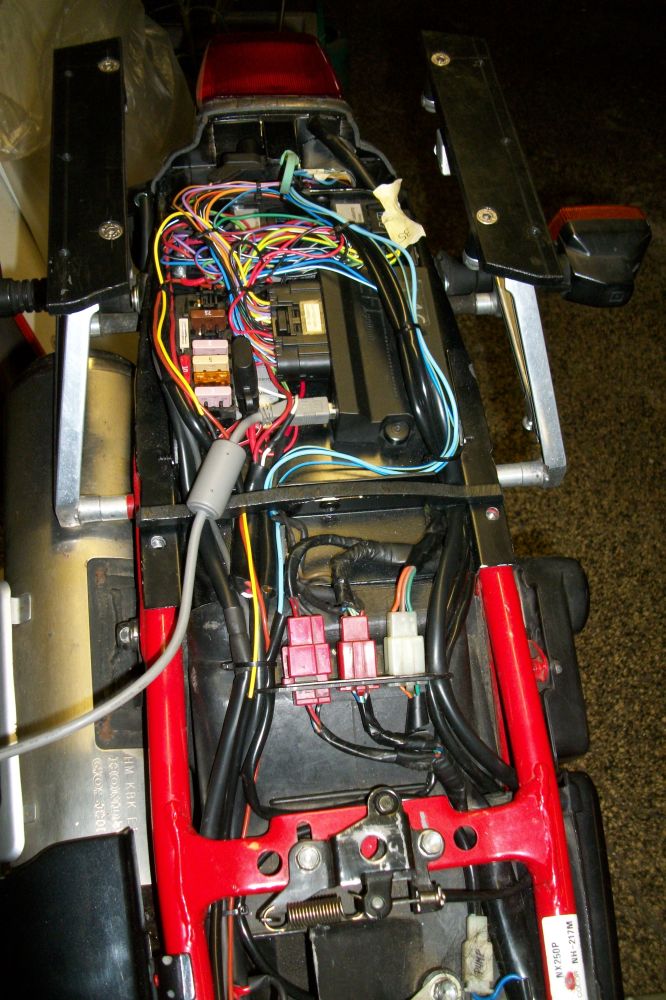

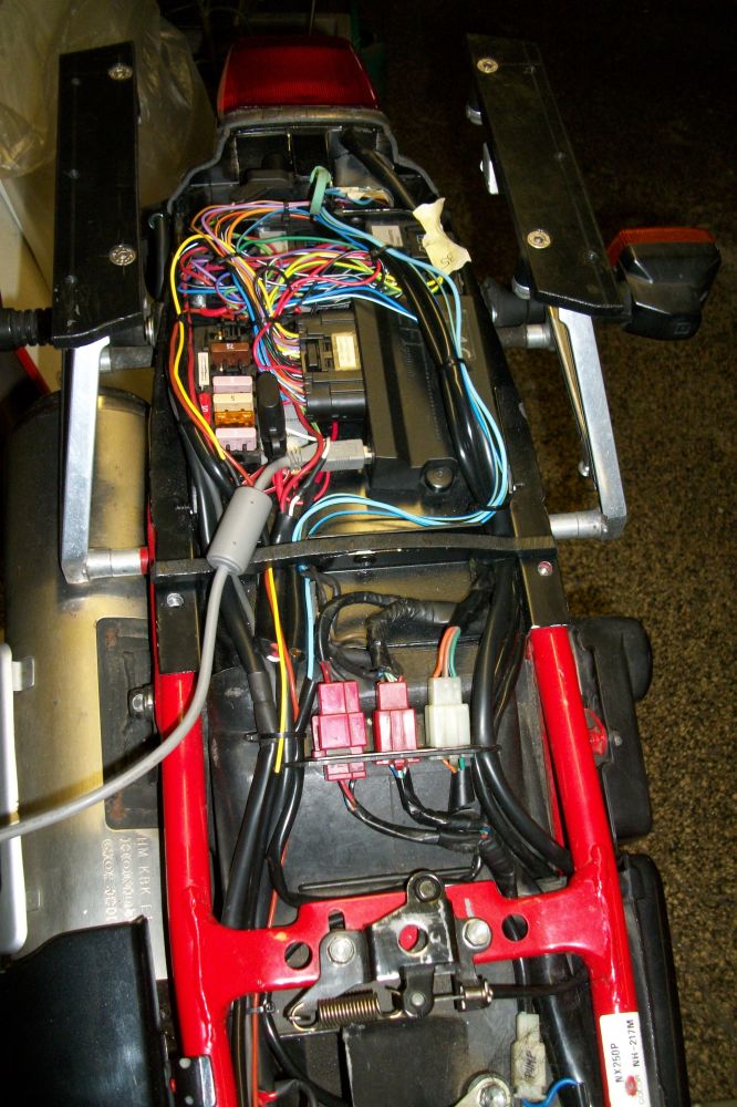

Die EFIgnition46 ist spritzwassergeschützt hinter der Sitzbank positioniert:

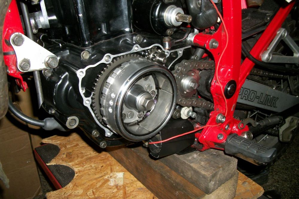

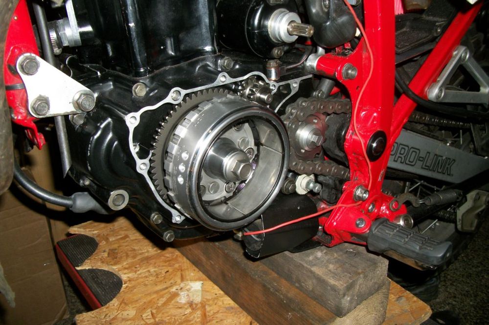

Die Drehzahlerfassung mit modifiziertem Schwungrad

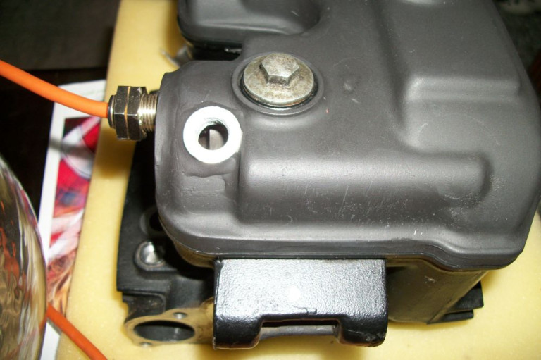

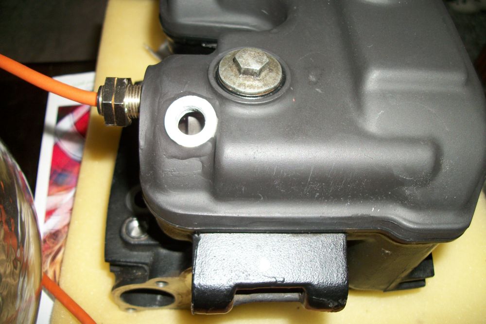

Modifikation des Ventildeckels für den Nockenwellensensor:

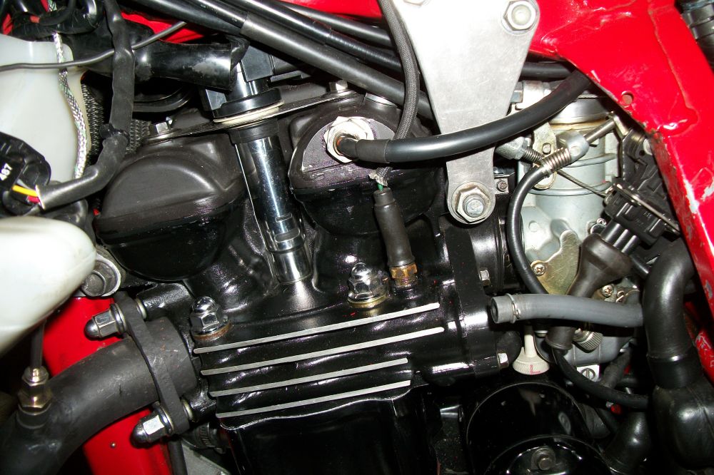

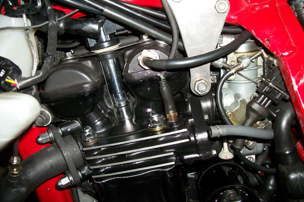

linke Motorseite mit COP, Nockenwellensensor, Drosselklappensensor und Abgastemperatursensor:

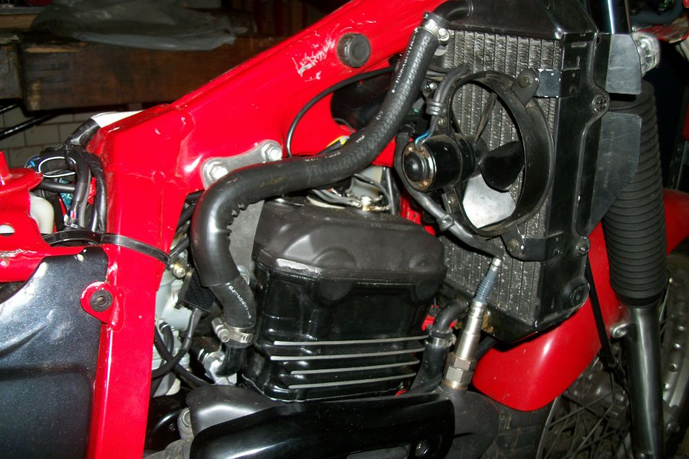

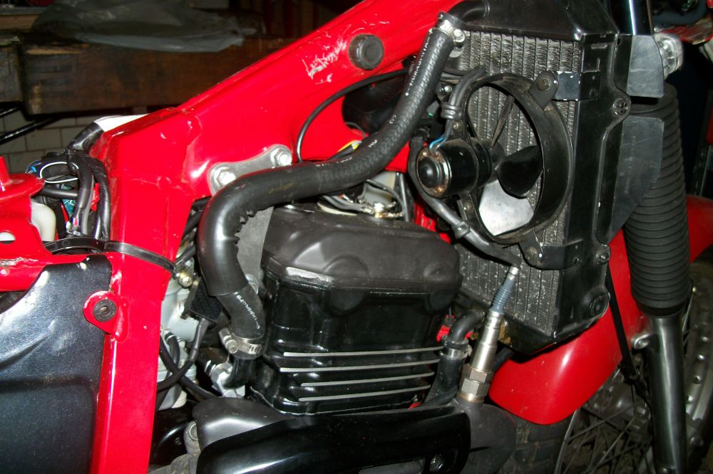

rechte Motorseite mit MAP-Sensor, Kühltemperatursensor und Wideband-O2-Sensor:
