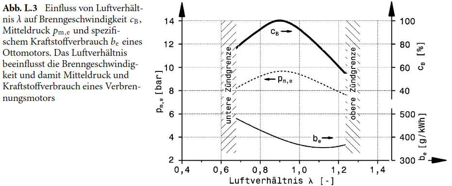

Re: Zündwinkel in der Warmlauf Phase
Die Aussage ist nur halb richtig, einfach, weil "fetter" kein Wert sondern nur eine Richtungsangabe ist.
Ausgehend von Lambda 1 ist es nämlich erstmal anders rum.
Die Fachliteratur sagt:
