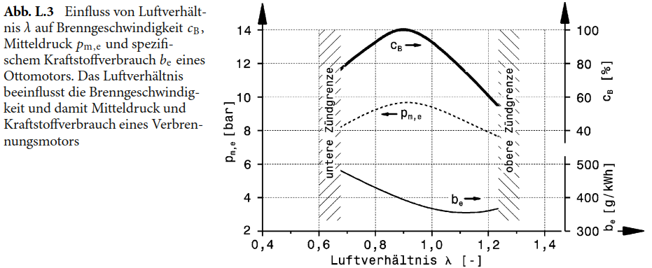

Beiträge: 1188
Re: Zündwinkel in der Warmlauf Phase
kai 1 hat geschrieben: Fr Mai 23, 2025 7:09 pmfetter brennt langsamer und klingelunwilliger
Die Aussage ist nur halb richtig, einfach, weil "fetter" kein Wert sondern nur eine Richtungsangabe ist.
Ausgehend von Lambda 1 ist es nämlich erstmal anders rum.
Die Fachliteratur sagt:
