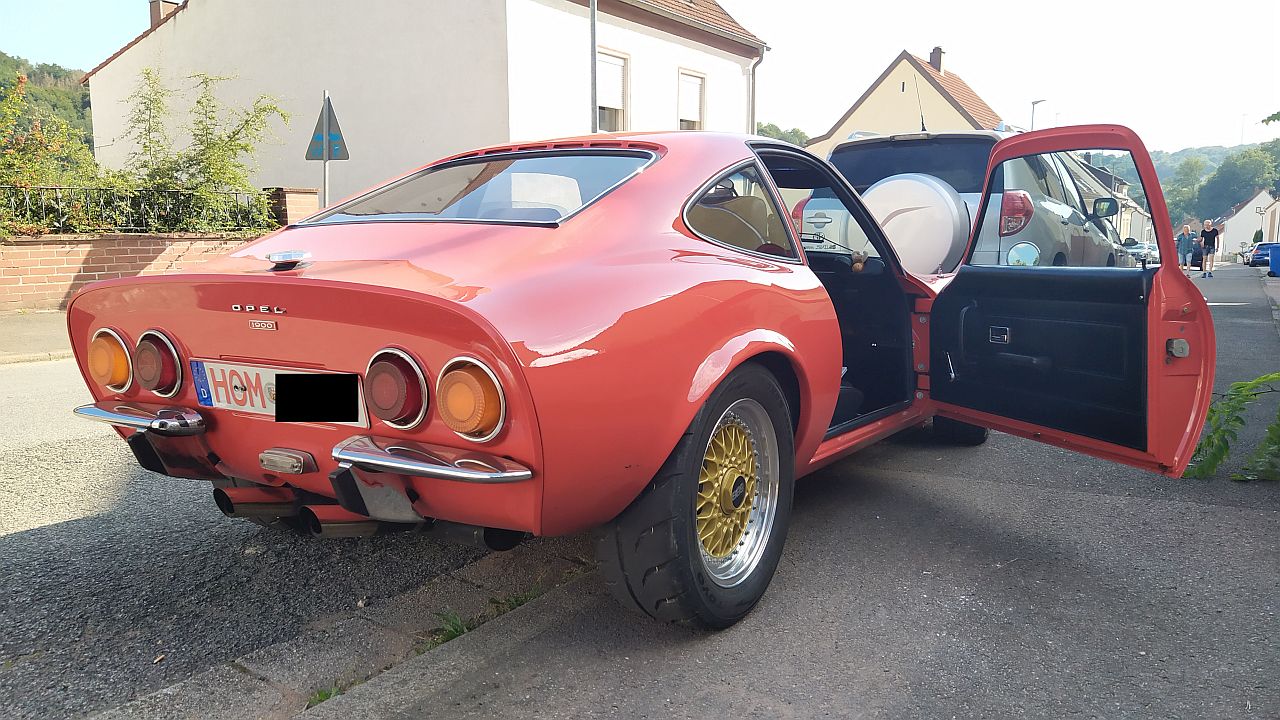

es gibt wieder ein paar neuigkeiten,
die hinterachse wurde von 3.44 auf 3.889 geändert,
jetzt beißt er richtig heftig.
die felgen wurden gegen 15 " und klebstoffreifen getauscht,
erlaubt üble querbeschleunigungen,womit in heftigen linkskurven ein spritproblem auftauchen kann,
bei niedrigen füllstand im tank trotz schaum.
gewicht liegt momentan mit halbvollen tank bei 920kg.
beschleunigung mit 2 mann unter 6 sekunden,glaube da gehen noch ein paar zehntel.
ölkühler wurde verbaut.

Toyo R888R?
Sollen ja auf leichten Kfz nicht so gut funktionieren. Also ich fand die R888 auf dem Cat nicht so toll. Den R1r hingegen Bombe.

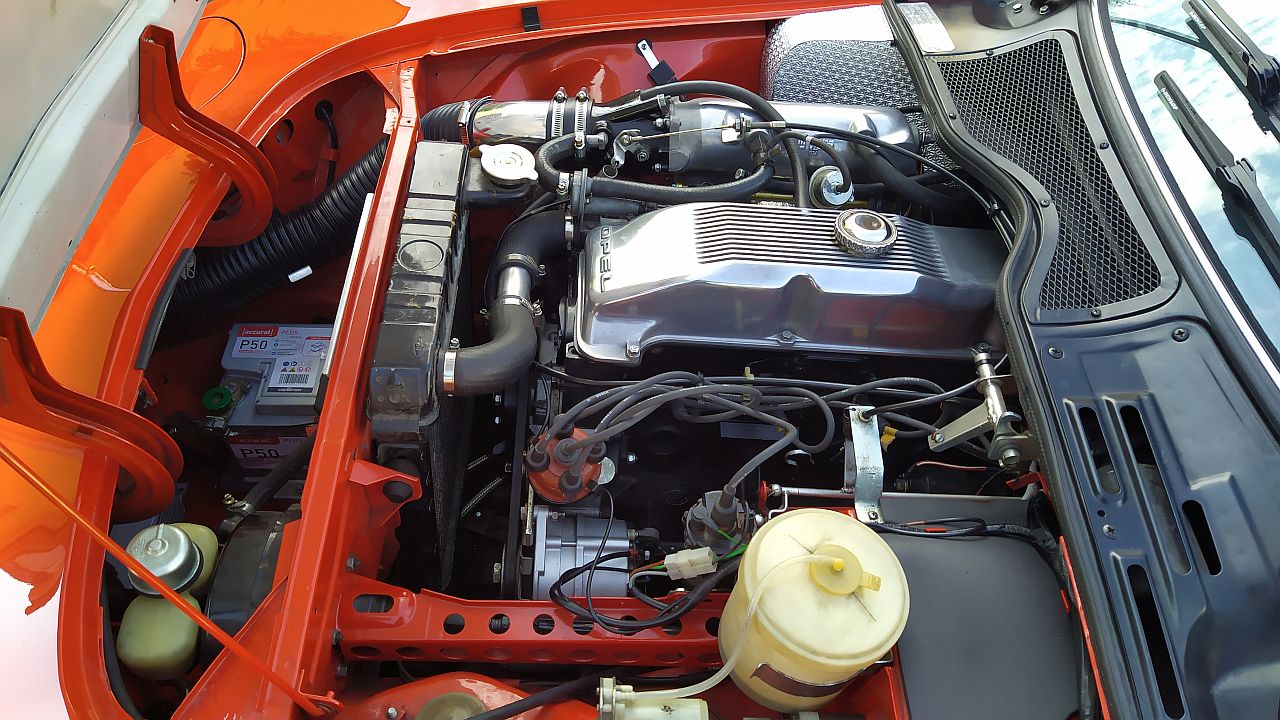

http://www.megasquirt.de/msforum/downlo ... hp?id=8190
ist da ein Druckregler in der Zulaufleitung??
oder was ist das für ein Bauteil?
Beiträge: 1151
Re: Opel GT 1971
Das ist ein druckdämpfer ,ist ein OEM Teil.

Kannte ich in der Bauform nicht. Sah halt komisch aus mit drittem Anschluss und Einstellschraube.

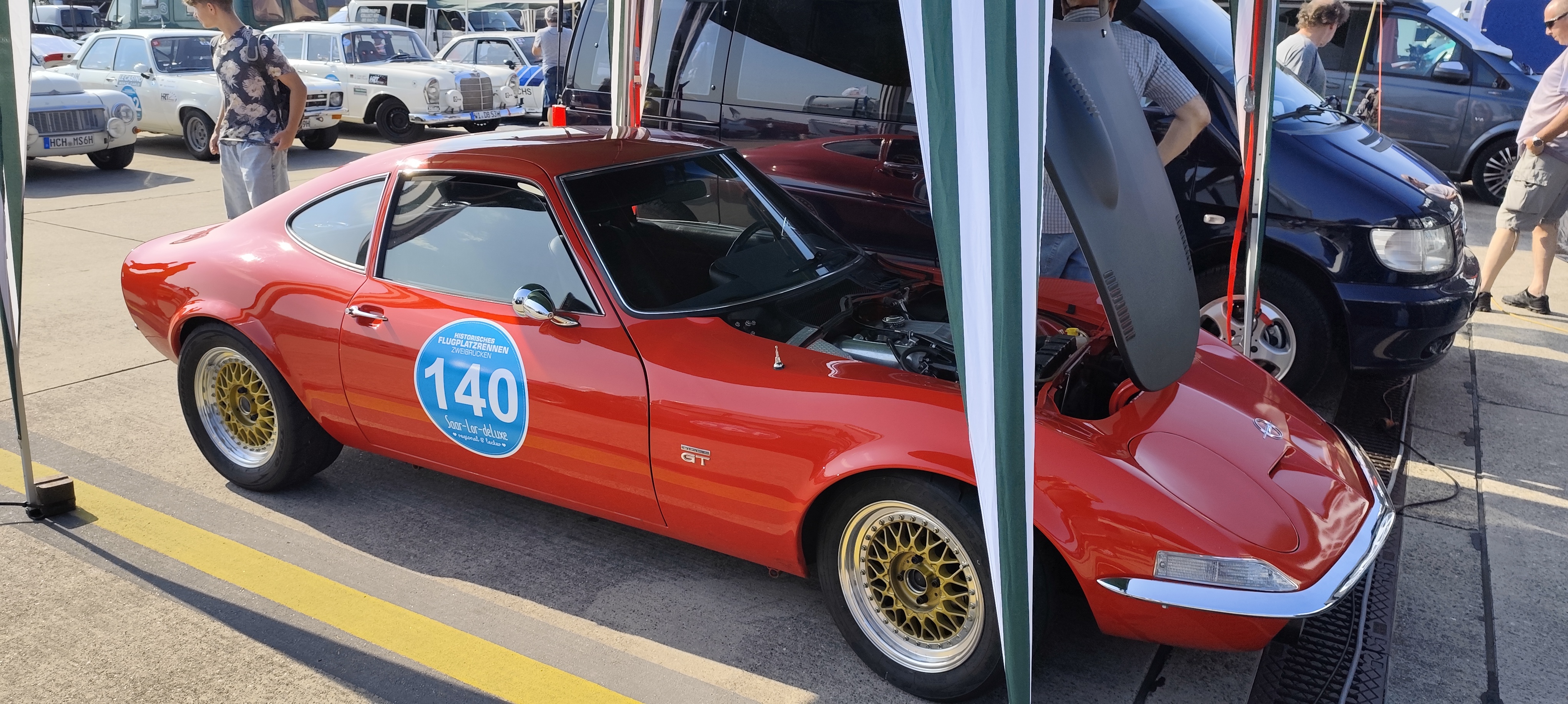

Es gibt wieder etwas zu berichten.
Der GT nahm am Classic Car Rennen letztes Wochenende in Zweibrücken teil.
In der Klasse in der er mitfuhr,sorgte der GT für ganz schön viel Aufmerksamkeit.
