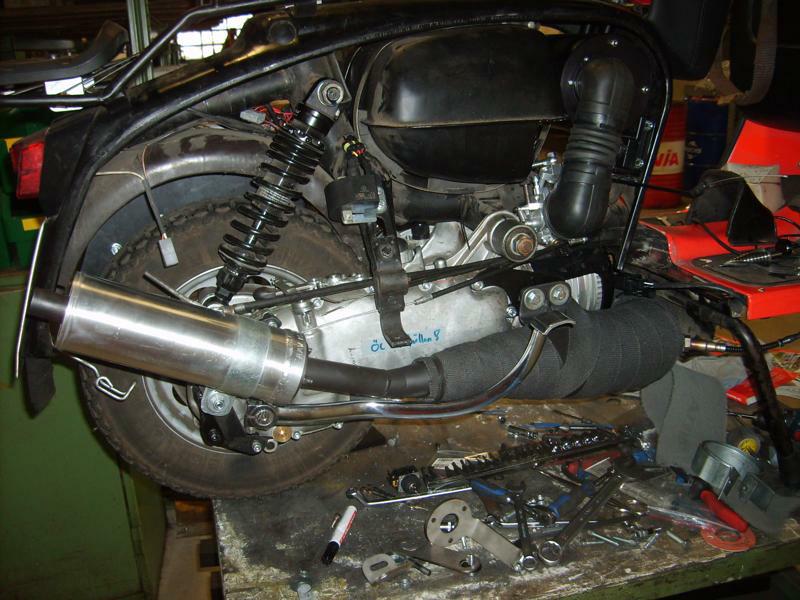

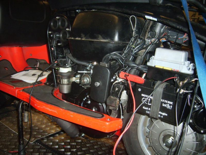

der nächste umbau steht an:

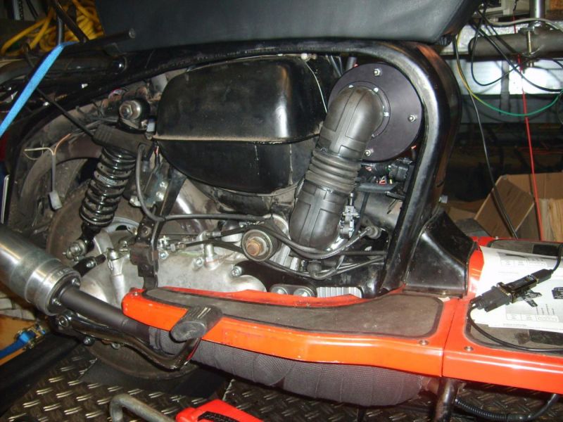

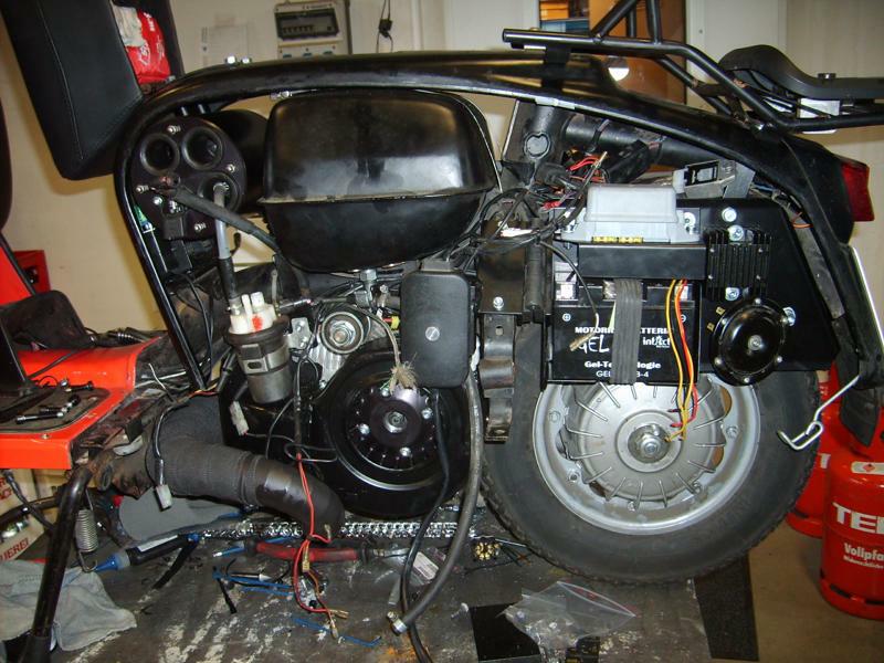

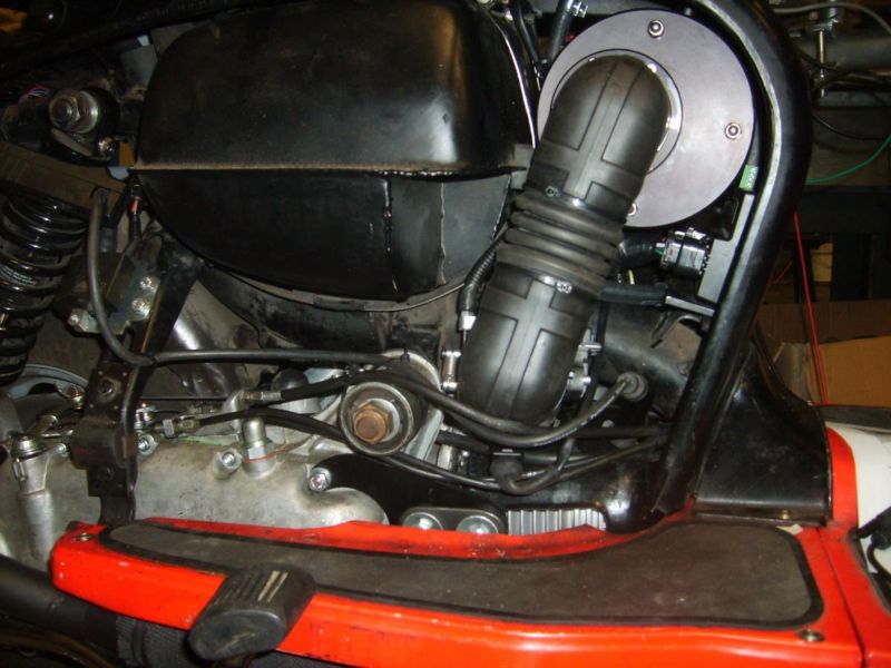

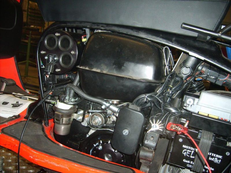

der umbau von maschine 2 ist fertig und muss noch feinabgestimmt werden.
eingetragen ist das ganze zeug auch schon.
benzinpumpenheinheit ist eine externe mit filter, regler und pumpe in einem gehäuse von einer honda CBF125.
was ähnliches gibt es in etwas größer mit mehr leistung aus einem honda quad bzw. fast baugleich von einer VT800/1300 mit spritze.
ganz witzig für leute, die keine pumpe in den tank bauen wollen.
im sommer werde ich mal einen LMM aus einem corsa testen. die verkabelung dazu ist schon vorgesehen.
