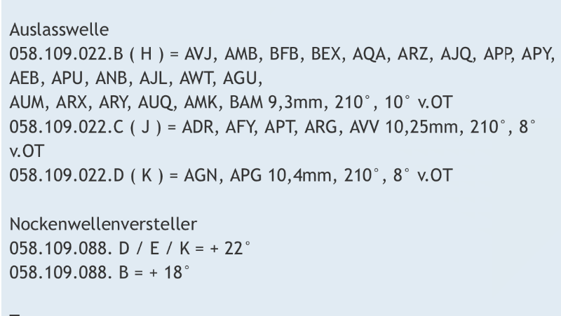

Es gibt bei den vanos 2 teilenummern eim steller einer verstellt 18grad der andere 22grad
Brauche ich die Gradzahl der nocke garnicht zur berechnung??? Ich steh irgendwie voll auf dem Schlauch

Das ist doch aus irgendeinem Forum kopiert... Ich glaube denen nichts. :roll:
Meine Daten habe ich von einem Porsche Mitarbeiter aus dem System ziehen lassen... :mrgreen: :mrgreen: :mrgreen:

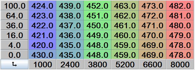

Mit diesen Werten fahre ich z.B. seit einem Jahr verdammt gut (auch EOP):

Ich versteh's ehrlich gesagt auch nicht. Bei EOP versuche ich mich doch recht nah an das Ventilöffnen ranzulegen (ungefähr knapp über 400° plus etwas Sicherheitsabstand). 165° und EOP würde doch voll ins geöffnete Ventil spritzen, oder?!
Ganz genau!
Da habe ich mich voll verhauen. Wäre mir sicherlich noch beim genauen herausfahren der Zeitpunkte mittels DC noch aufgefallen... Aber da bin ich noch nicht.
EOP ist richtig. Ich habe das schließen vom EV auf der falschen 'Seite' des geöffneten Einlassventils gesetzt.
Wenn die mit diesem Plus und Minus Mist mal aufhören wurden, gäbe es solche Situationen garnicht.
Genauso mit dieser Sinuswellengrafik. Der Motor dreht vom linken zum rechten Bildrand. Die Gradangaben sind jedoch gegenläufig.
Wenn es interessiert, schreibe ich das Table unter Berücksichtigung der gleichen Grundlagen nochmal neu und stell es nochmal online. So wie es jetzt ist, ist es selbstredend komplett falsch. Bißchen viel Stress in der letzten Zeit...
