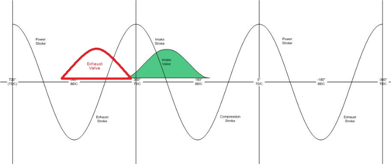

Ich hab den Auslasshub auch mal höchstprofessionell per Paint eingezeichnet ;-) Ihr seid also - immer noch EOP angenommen - im kritischen Bereich in Richtung 100-150° (?) gegangen?! Also voll ins geöffnete Einlassventil spritzen, aber nach geschlossenem Auslass? Hab ich's richtig verstanden?

Dominik. Das ändert nichts daran, dass man das alles ohne PW machen kann. Eben weil die Nockenwelle prozentual immer gleich öffnet. Egal in welchem Bereich.
Ich habe nicht nur einen Motor gebaut... Da waren einige motoren mit 300'+++ Wellen dabei. Die kochen auch nur mit Wasser!
Überschaubarer ist es, sich den Zyklus Kreis auszudrucken und die Wellen einzuzeichnen. Dann sieht man was wie wann wo...

Kenne ich nur von Sammelsaugrohrmotoren mit viel zu scharfen Wellen. Aber selbst da hat es ja keinesfalls mit dem Auslass des selben Zylinders zu tun, der gerade Sprit bekommen soll.
Bei itb motoren hatte ich mit sowas nie Probleme. Rein technisch wäre es doch eigentlich auch garnicht möglich, dass der Auslass da mit reinspielt, eben weil keine Verbindung zwischen dem Einlass und dem Auslass eines Zylinders besteht. Außer in der Überschneidugsphase. Die muss man natürlich mit einberechnen.
Druck Dir doch mal den Zyklus Kreis aus und markere die jeweiligen Öffnungszeiten. Dann wird es ersichtlicher.
