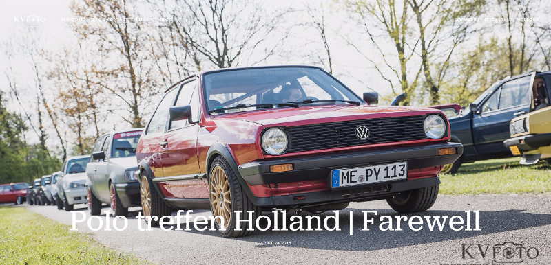

Am Sonntag war denn ebenfalls großes Polo Treffen in Holland angesagt. Ja es war arsch Kalt.... und Nass. Die hinfahrt war letztednlich so kalt, das der riesen Wasserkühler die Motor Temperatur auf 68° gehalten hat (Thermostat öffnet bei 64). Also noch fix den Warmlauf punkt was runter gesetzt, das man keine 330km mit Warmup fährt.
Ansonsten alles supi. In Holland gab es dann sogar ein schickes Foto.
Gefahren sind wir im 3 Gang jeweils von 1500rpm bis Drehzahlbegrenzer (6500). Zieht sauber durch - keine Rückler oder ähnliches. Bei ca. 4600 öffnet das Wastegate und der Peak Druck von 1,7 sind auf 1,5. Halte ich für völlig ausreichend. AGT lag bei 930°. Wenn man den 3 und 4 Gang voll ausdreht, liegen dann 970° an, da ich der Sonde aber nicht mehr so richtig traue, wird ne neue verbaut.
Denn bei 1,9Bar fehlt dem Motor irgendwas. Gefühlt läuft der mit so hohen Druck deutlich schlechter.
- polo.jpg (449.95 KiB) 23261 mal betrachtet
