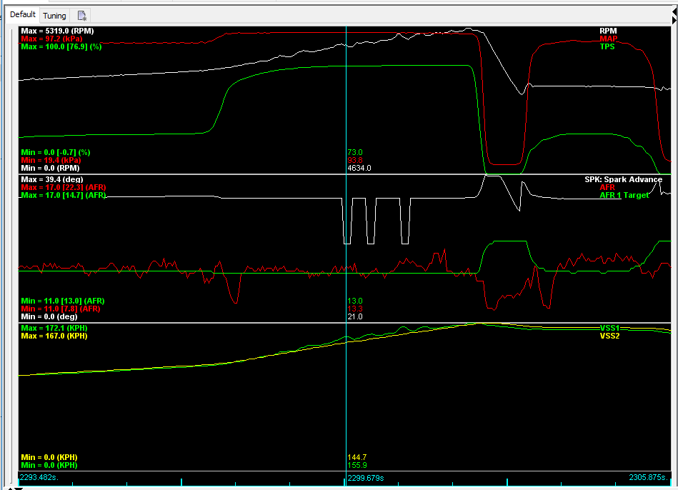

ich noch mal... nachdem ich festgestellt habe, dass bei der TC ein Rechenfehler enthalten ist... konnte ich die Werte gut einstellen.
Gestern bei der Fahrt dann auf einer leicht welligen Straße dann gleich super die Reaktion testen können.
Man sieht deutlich, wie VSS2 (Vorderachse) schön gerade hochläuft, VSS1 (Hinterachse) aber ab und an springt.
Wird die Differenz zu groß, dann nimmt er in dem Beispiel Zünung weg... von 33° auf 21°... wie man sieht geht sofort die RPM und auch die VSS1 wieder zurück.... das ganze funktioniert in dem Beispiel wunderbar.... Man beachte das sind knapp 70% TPS bei 150 km/h :shock: :shock: :shock:
Gut die Reifen und der Asphalt sind noch nicht richtig war... und die Reifen nun auch schon 6 Jahre alt...
Gruß Martin

In der TC ist ein Rechenfehler mit 10.... ich habe da auch schon im MSEXTRA Forum versucht drauf aufmerksam zu machen. Aber das will leider keiner hören... ich bin da auch nicht der Einzigste... Es ist ganz eindeutig.
(414.37 KiB) Noch nie heruntergeladen
Wie man im Bild leicht sieht, habe ich bei einer TC slip *time von 45 eine Rücknahme vom Zündwinkel von 18,4°
Schaut man sich aber dazu meine Tabelle an... sieht man, dass ich die 18° bei 4,5 habe...
--> wenn man die untere Spalte durch 10 teilt, dann passt es... da ist irgendwo ein Rechenfehler...
