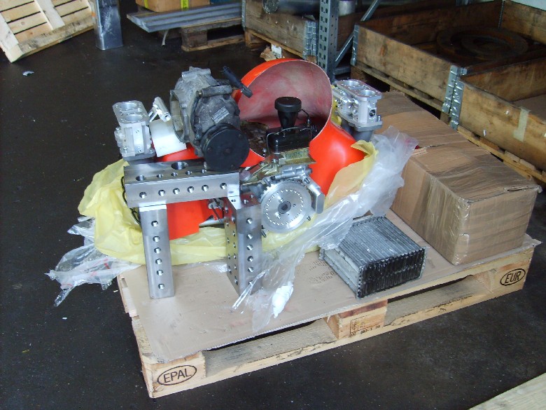

muss mal schauen, mir gefällt halt der gesamteindruck mit drosselklappen an dieser stelle besser.
aber erst muss ich den halter für den lader auf die reihe bekommen und dann sehe ich weiter.
platz für eine einzeldrossel vor dem lader hätte ich schon.
bilder von den 48ern kann ich evtl. heute abend mal einstellen, denn auf oben sind noch 45er drauf.

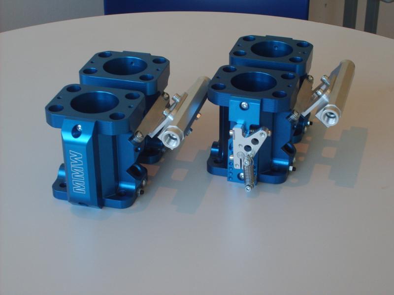

hier die 48er klappen..
maniac
Beiträge: 291
Registriert: Do Sep 25, 2008 3:35 pm
Wohnort: Kempen, 47906
Re: MS in Käfer mit 2.4l Typ4 - der 2te
Beitrag von maniac »
Unten rum wieder IDF Mass, oben rum DCNF?
Jetzt noch die Fuelrails in Blau oder rot ;-)
Dann gibst Du uns mal einen schönen Forumspreis :-)
Mit den 45er habe ich 177PS +x ... was würde rumkommen, wenn wir 48er einsetzen...
So mal rein hypothetisch :lol:
